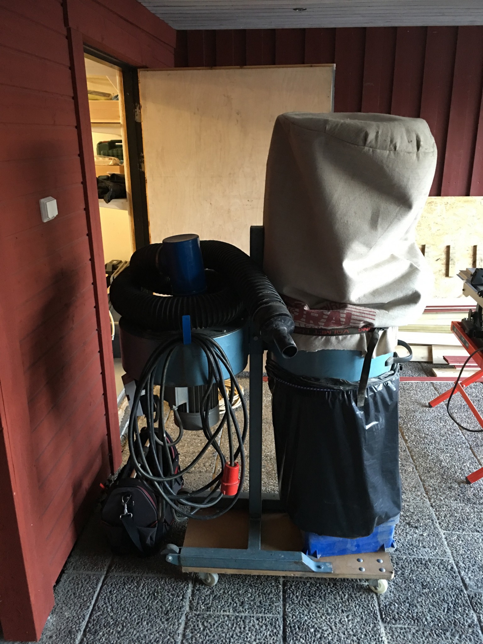

Jag kör idag denna och det är inget som jag egentligen är imponerad över. Stor o klumpig och inget vidare resultat
