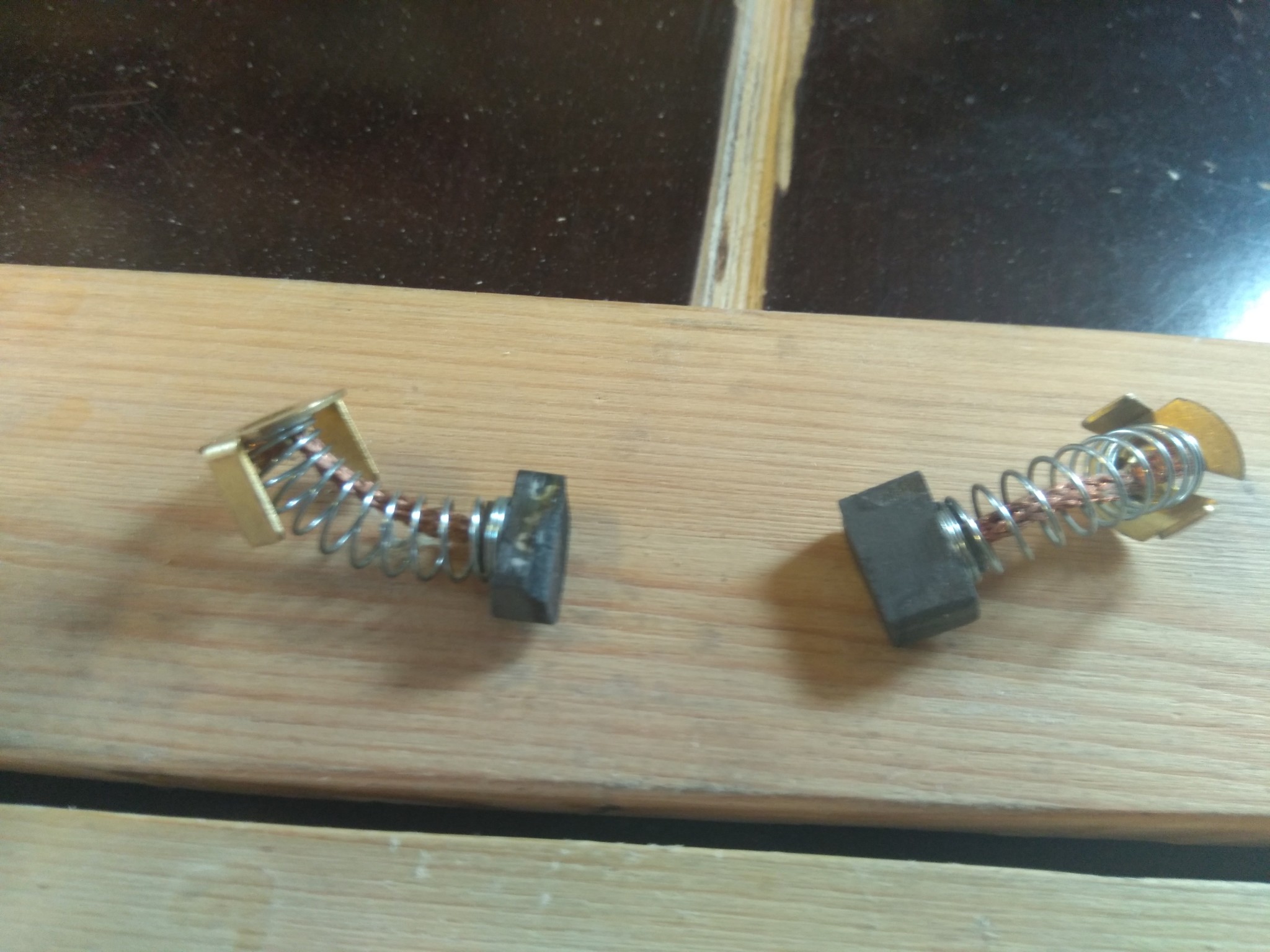

H Hymas7 #1 Medlem · 51 inlägg 23 feb 2021 06:28 Hymas7 Medlem 51 inlägg 23 feb 2021 06:28 #1 Hej har en Bosch pts 10 som krånglar vid start.I bland startar den och i bland först efter jag rullat på klingan med en träbit.När den startar så ändrar den varvtalet också.Kan nämna att motorbromsen inte alltid fungerar

Sittställning #2 Medlem · 2 705 inlägg 23 feb 2021 06:34 Sittställning Medlem 2 705 inlägg 23 feb 2021 06:34 #2 Kolla kolet, säkert slitet
H Hymas7 #3 Medlem · 51 inlägg 23 feb 2021 06:38 Hymas7 Medlem 51 inlägg 23 feb 2021 06:38 #3 Tack för rådet. Eftersom sågen har några år på nacken så är det nog läge för att kolla
H Hymas7 #4 Medlem · 51 inlägg 23 feb 2021 11:59 Hymas7 Medlem 51 inlägg 23 feb 2021 11:59 #4 Inloggade ser högupplösta bilder Logga in Skapa konto Gratis och tar endast 30 sekunder Så här såg kolen ut.dom är helt utslitna.De måste va fel

Sittställning #5 Medlem · 2 705 inlägg 23 feb 2021 12:12 Sittställning Medlem 2 705 inlägg 23 feb 2021 12:12 #5 H Hymas7 skrev: [bild] Så här såg kolen ut.dom är helt utslitna.De måste va fel Det ser onekligen ut som det dom ska vara 5-10ggr längre än det där
