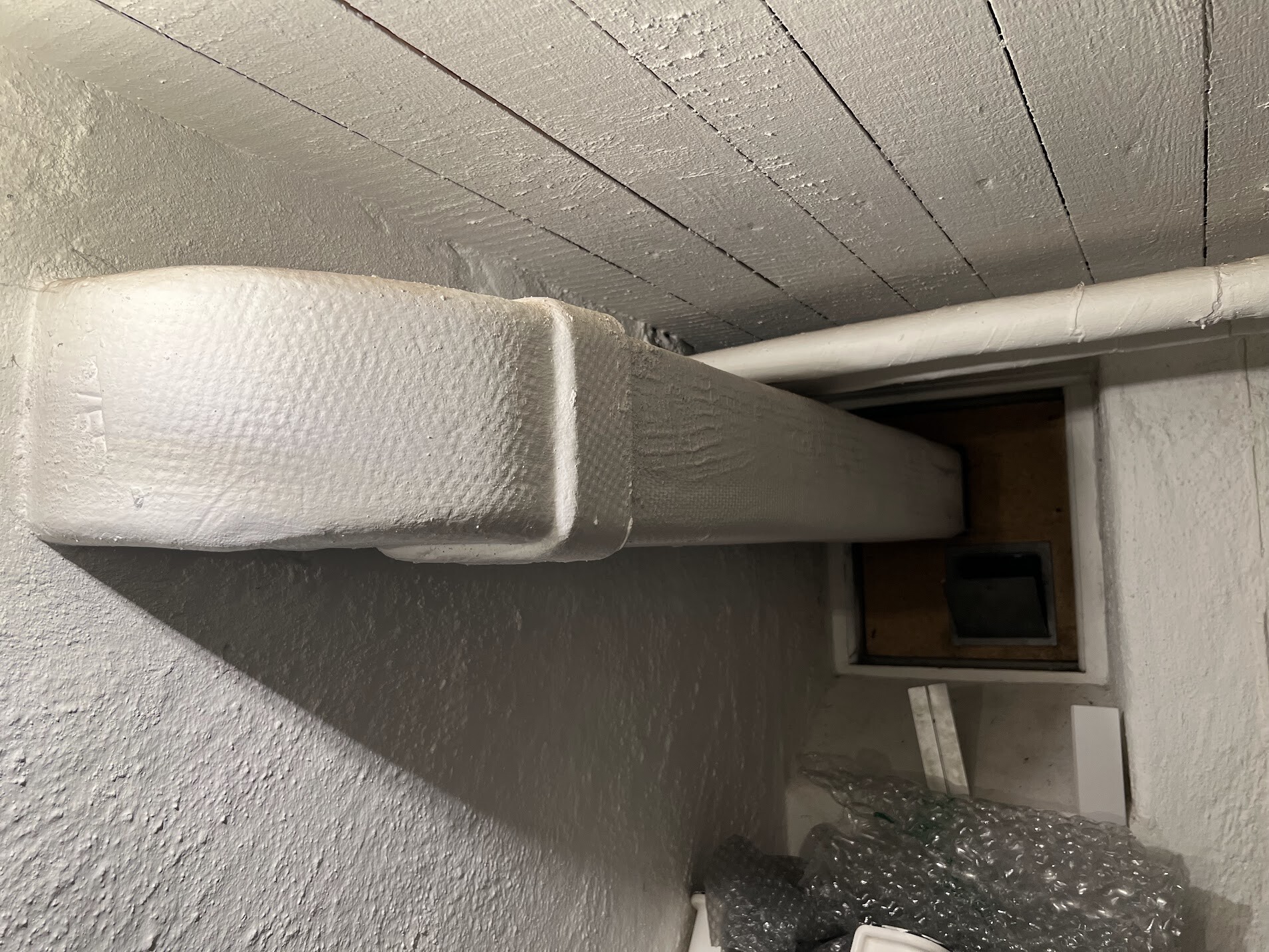

Borttagning av ventilationsrör med asbest / eternit, rimlig kostnad?
Vi håller på att sätta in ett FTX-system i vår bottenvåning, och ska samtidigt passa på att byta ut gamla ventilationsrör med asbest / eternit. Totalt rör det sig om ca 5 meter.
Jag förstår att det är omöjligt att svara på frågan "men hur farligt kan det vara", och när min fru hörde ordet "asbest" så totalvägrar hon att jag gör det själv. Har därför försökt ta in offerter för arbetet.
Har nu ett par offerter som verkar vara snarlika, där kostnaden skulle bli ca 30 tkr efter rot. Är detta ett rimligt pris för ett arbete som jag själv uppskattade till någon dag eller så max? Eller ska jag köpa någon form av engångsdräkt, dammsugare för ändamålet och göra det själv när min bättre halva är borta under dagen?
Detta är i Stockholm.

Dammsugare som stoppar asbestfiber blir ganska dyr. Vanliga grovdammdugare eller hushållsdammsugare släpper igenom mycket av fibrerna för att de är så små så de gör nog mer skada än nytta. Det kanske går att hyra.
Om det går att montera isär utan att ha sönder så är det inga problem att göra själv. Engångsoverall och en bra halvmask är nödvändigt.
Om det måste kapas eller brytas sönder så är nog en asbestsäker dammsugare nödvändig.
Risken med asbestfiber är låg vid enstaka exponering. Det är vid upprepade exponering över lång tid och än värre i kombination med rökning som det blir farligt.

Låter rimligt. Det kommer behöva plastas in, ha dammfälla och den kommer behöva stå troligen ett dygn och gå. Sen städas på det. Sen ska dom köra det till någon återvinning som kommer vilja ha betalt då det är ett företag som lämnar materialet.
Ser det som en del av husets modernisering. Dessutom så ska nya rör dras som behöver anslutas till dessa kanaler så oavsett måste någon form av demontering ske.Farstatjej90 skrev:
Tack, men då vet jag i alla fall att jag inte fått offert som är helt åt skogen. Det var nog mest det jag var ute efter. Lutar väl åt att jag kommer lägga ut arbetet trots allt.Purre skrev:

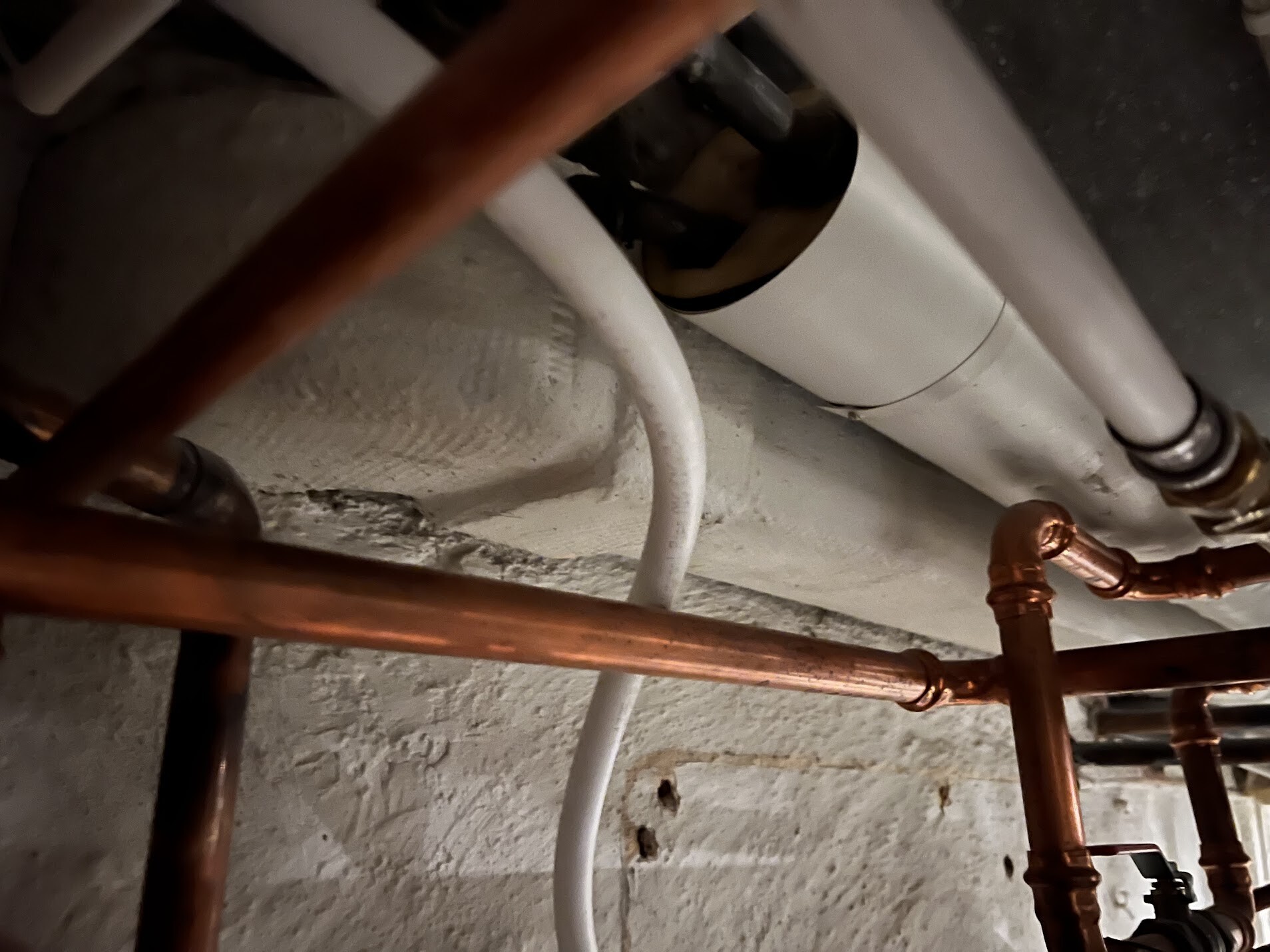

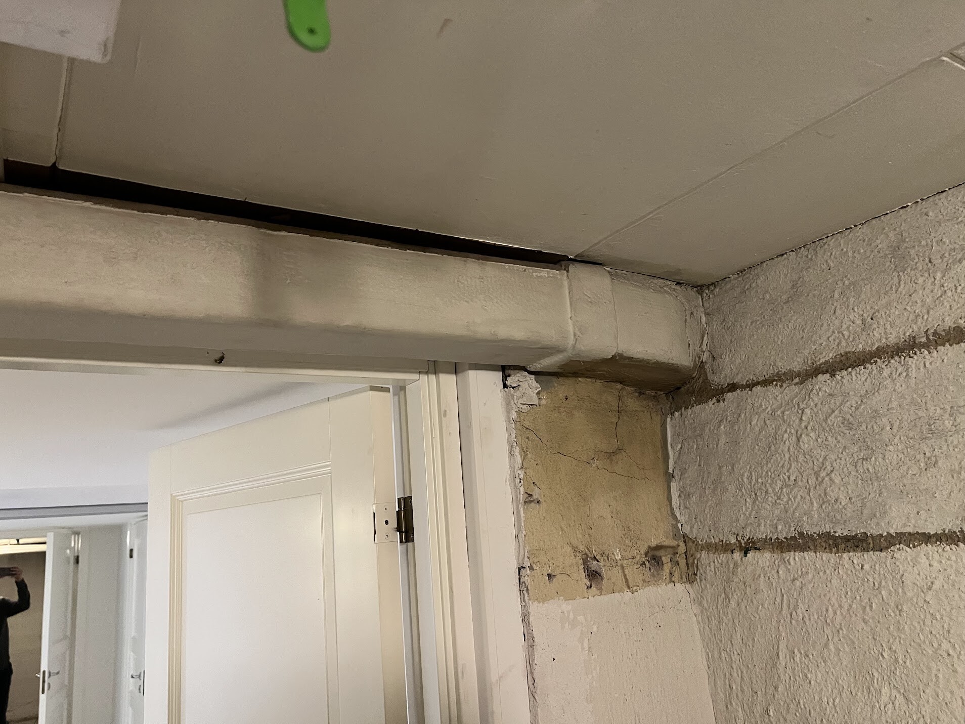

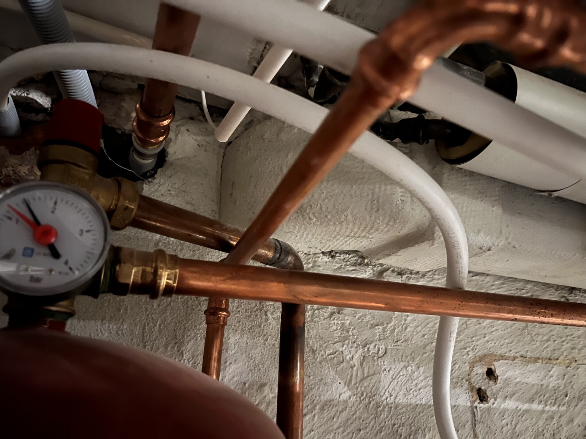

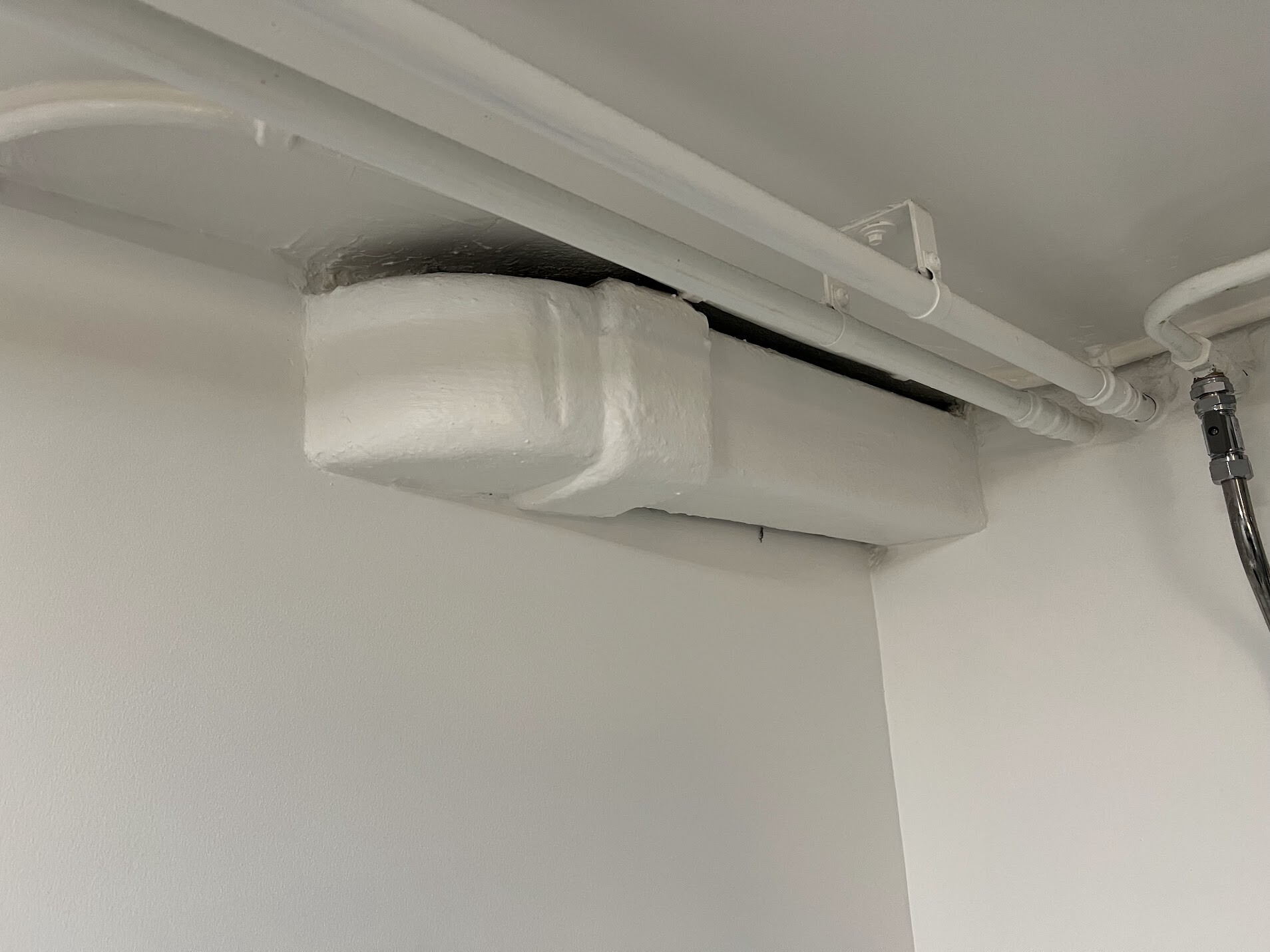

Det vi ser på bilderna bedömer jag går att att ner utan alltför mycket skador på rören.
Bila upp dom murade genomföringarna en bit från rören. Skarvarna brukar inte vara så noggrant gjorda och kan med lite tur dela sig själv.
Trots att jag hade en farbror som dog p g a cancer från asbest (har alltså sett faran på nära håll) så skulle jag göra det där själv. Bryt inte i onödan eller framförallt såga inte i materialet bara.
Om ni inte är svårt sjuka så är det som sagt helt ofarligt med en engångsoverall och andningsskydd och lite andra enkla åtgärder.

Att offerten är dyr beror på att firmor som tar hand om asbest måste följa rigorösa regler. Typ rymddräkt osv. Det är naturligt, eftersom annars skulle de anställda till slut riskera att få en hög exponering mot asbest.
Men att försiktigt ta bort enstaka eternitrör är inte farligt, bara man tar det försiktigt så att rören inte skadas, pulvriseras eller på annat sätt sprider sitt material i form av damm. Om man i värsta fall måste såga eller bryta i ett rör kan man spreja rikligt med vatten på det, så att det inte dammar. Skura sen vägg och golv efteråt.

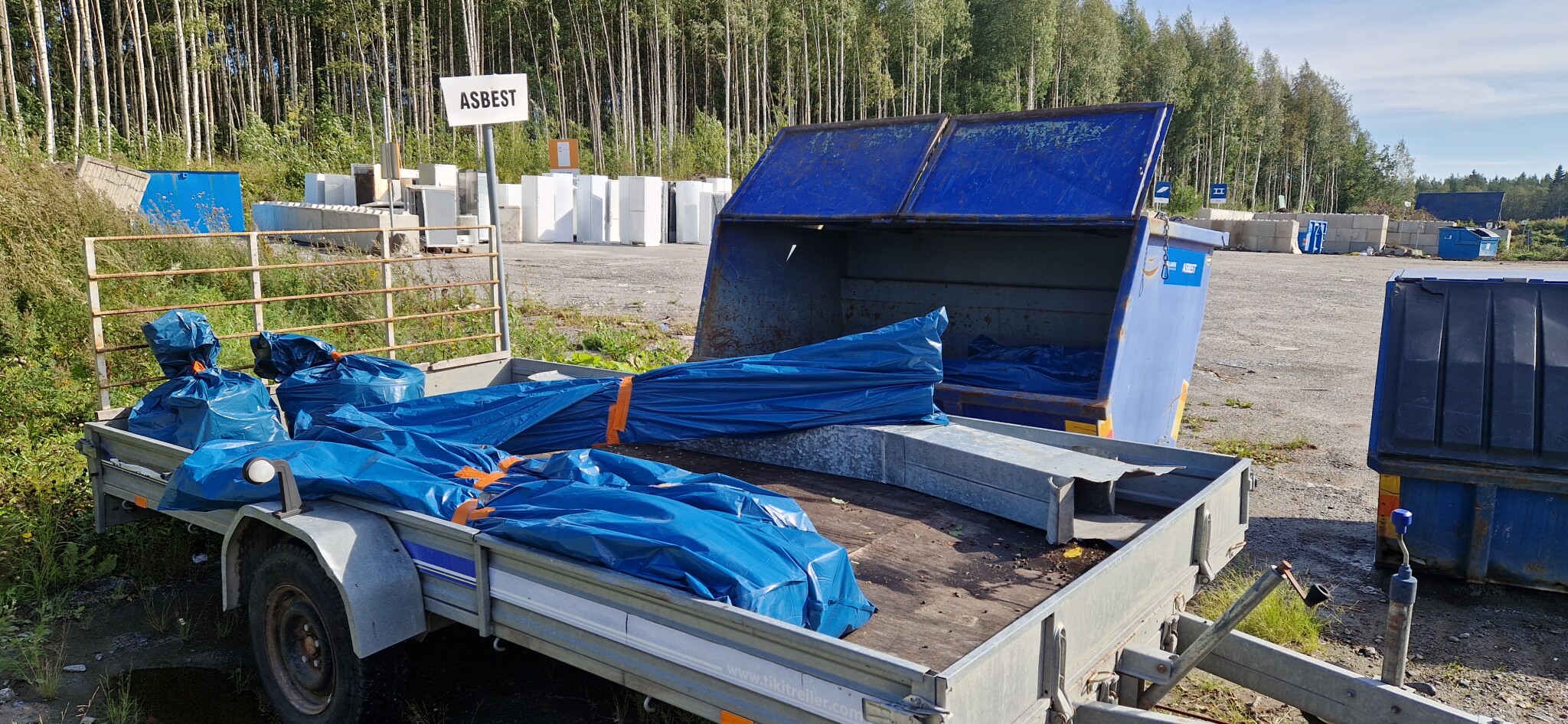

Vi tog bort hela den gamla ventilationen på kallvinden när vi satte in FTX, så det var rätt många meter rör. Men med försiktig hantering går det bra. Den största asbestrisken var troligen när vi behövde bängla för att plasta in allt, annars tog inte avfallsanläggningen emot det.
Har gjort likande själv. Fick tips om att blanda glycerin i vatten och spraya med. Köpte billig tryckvatten-spruta och dränkte in med vatten/glycerin och plockade ned det. Bitarna gled isär ganska bra, på något ställe hade det målats flera gånger så man fick övertyga lite för att få bitarna att gå isär. Blev smetigt och mycket att torka bort, men inget damm överhuvudtaget. Använde ändå ansiktsmask och overall som jag kastade sen. Största problemet var att golvet blev fruktansvärt halt av glycerinlösningen, lite som att stå med en tvål under varje fot.
