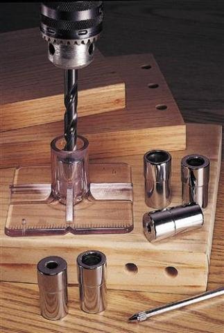

Jag skulle vilja ha en schysst borrjigg till skruvdragaren, eftersom jag inte har någon lust att baxa in en pelarborr i bilen..
Jag tänker mig något i stil med CO's variant nedan, fast bättre/gedignare/annat ord för dyrare.
Den ska gå att låsa likt en tving på arbetsstyckens högkant så att man t.ex. kan borra för dolda konsoller i en hylla eller göra en rad hål "i varandra" utan att borren halkar in i det första hålet (jag tänker glidlåsning i bärlister till massiva skivor).
Har någon sett/provat något vettigt alternativ?

Gör en som den på bilden, fast i metall. Svetsa fast på en valfri tving.
Protool GDP 320 A (finns i 460, 650 för större borrdjup) är ett riktigt rejält, gediget och precist borrstöd. Finns tillbehör så att man kan spänna fast det på en kant, och att borra "hål i hål" lär inte vara några problem - borrstyrningen är riktigt trevlig - dock funkar den bara om du har långa borr. Borrstyrningen går dock att plocka bort. Jiggen går att vinkla upp till 45 grader. Är dock stor , tung och dyr.

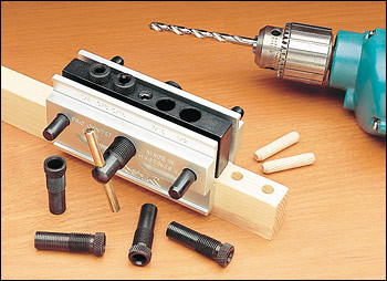

Jag misstänker att prylen jag hade sett var denna. Den var alltså till för vanliga plugg och inte tenons. Den hade nog funkat till mina projekt om den hade fler "bushings" med metriska mått.
"Self-Centering Dowelling Jig
This dowelling jig automatically centers itself on any board from 3/8" to 2-3/8" wide.
It comes with two sets of removable bushings for hole sizes 1/4", 5/16" and 3/8", allowing you to drill two holes of the same size at one setting. An extra bushing set of these three sizes (one of each) is available.
Hole sizes 7/16" and 1/2" do not require bushings."
