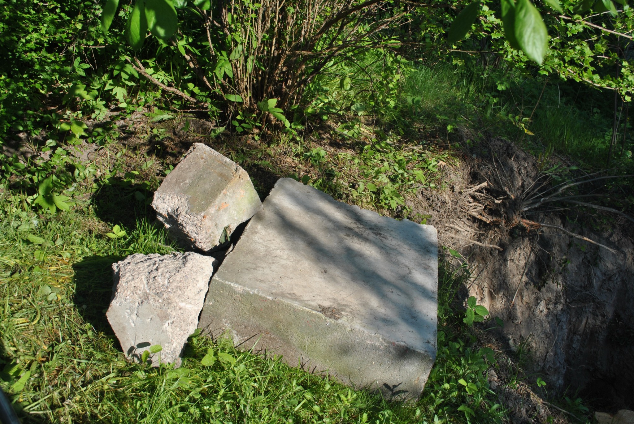

Sådär, då fick jag testköra maskinen med lite bilning. Och det gick ju hyfsat bra. På en halvtimme eller så så lyckades jag splittra upp den här ca 15 cm tjocka, oarmerade betongklumpen som sopskåpet stått på.
Dock kändes vibrationerna av i ena handen och det tog väl en kvart innan det gick över. Kanske jag som hållit maskinen för hårt, eller så är avvibreringen inte särskilt bra. Det känns som att man inte vill stå och bila i timmar med den här maskinen iallafall.
Hur fungerar det på dyrare maskiner? Det här är första och enda gången jag bilat betong.
