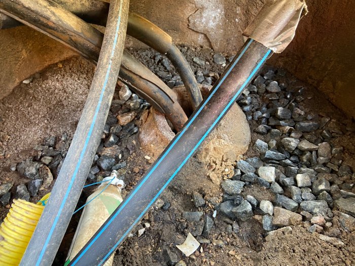

Har idag en borrad brunn med okänt djup, aldrig använt den själv och fann den i detta skick med två slangar som är kapade ovan jord. De två slangarna är uppdragna ca 30m sen slutade vi dra då vi trodde de var kortare, nybörjarmisstag med råd från en granne
. Jag misstänker att det tidigare suttit en jetpump för att få upp vattnet. Jag har testat och fått fram att vattennivån är ca 2m under jord.
Funderar nu på följande.
1. Dra upp slangarna helt och försöka trycka ner dem igen. Införskaffa jetpump och sedan använda vattnet till bevattning.
2. dra upp slangarna helt och införskaffa en djupvattenspump och sänka ner och sedan använda vattnet till bevattning.
Vad är bäst, enklast? Någon med erfarenhet? Hittar jetpumpar för några tusenlappar och likaså djupvattenspumpar... men det kanske är skräp?
Tack på förhand.

Ejektorpump känns onödigt om det bara är 2 meter ner till vattnet, det klarar ju en jetpump.
Är det 2 uttagspunkter där idag, eller varför är det 2 rör ner i brunnen?
Sgu har ett brunnsarkiv, kanske kan du finna djupet där.
Men annars spelar det väl ingen roll om du inte vet hur djup brunnen är? Ska du ha en djupvattenspump är det väl bara att dra upp och se hur lång slang det var, och anta att den är lagom lång, och montera nya pumpen på samma djup som slangen?
Med tanke på sjunkande grundvattennivåerna i mitt område hade jag ju satsat på en djupvattenspump. Men det kanske inte är så hos er? Slipper även ljud inne, och ytan som en jetpump tar i anspråk kanske man kan ha göra något med, vilket är fördel för djupvattenspumpen.
Generellt kan jag ju tycka att det är lite jobbigare att byta en djupvattenspump än att byta en jetpump, så jag hade nog köpt lite bättre kvalité på en djupvattenspump än jetpump, där man kan överväga något billigt. Men är det bara för bevattning kanske det inte är så kritiskt.
Jag hade en 700kr jetpump från jula i 7-8år innan den gav upp, för allt vattenbehov i huset. Trodde inte den skulle hålla så länge. Sen är det i och för sig jobbigt att vara utan vatten, så man får väl fundera på vilken kvalité man ska välja.

Jag trodde bara en jetpump kan suga ca 8m normalt, dvs att den då bara kan suga upp vattnet 6m (2+6=8) eller missförstår jag?
Det går ner två slangar, en mindre och en grövre. Vad jag förstår har det suttit en pump som trycker ner vatten i ena och då pumpar upp vatten i den större, det gör väl en ejektorpump?
Tycker det är svårt att förstå trots läsning...
Brunnen ligger under en altan så ytan ovanför brunnen används inte. Vattnet skall bara användas till bevattning då vi har kommunalt vatten. Tycker det hade varit roligt att få igång brunnen utan allt för stora kostnader sas.
Behöver man alltid ett tryckkärl om man har en djupvattenspump eller jetpump?
Tack igen!
En jetpump ska ha (se exakt spec på pump) max ca 7 meter från inlopp på pumpen till vattenytan.
Så om du inte ställer jetpumpen på andra våningen i huset borde det gå bra, om du har 2 meter till vattenytan.
Men eftersom det suttit en ejektorpump innan kan man ju fundera på om grundvattnet är lägre periodvis, eller om tillrinningen i brunnen är låg. Tar man ut mer vatten än som rinner in så sjunker ju vattenytan, och då kanske en jetpump inte längre räcker till.
Så jag skulle nog siktat på en djupvattenpump.
Jag tror det finns en del pumpat som har en väldigt litet tryckkärl (några liter), och istället varierar varvtalet på pumpen för att inte få många till och frånslag. Men generellt så ja, man brukar ha en trycktank.
Du kan ju ställa en sådan utomhus, om du inte har plats på frostfritt ställe, om du är duktig på att tappa ur systemet innan vintern.
