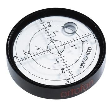

Tack! Det låter vettigt att gå en halvcentimeter eller så lite snett för en bra start. Har letat som en tok efter en libell som man kunde fästa ovanför chucken, men gått bet på detta.
-Tror du passet gör mer nytta bredvid, än på maskinen med lite buntband?
Har klurat på kanske hänga en tråd med en mutter längst ner. Man blir ju lätt villrådig i ett hål, med snett berg... Vertigo heter det när man dyker.

Beror på om det finns någon vettig plan yta på maskinen men det är ju många vinklar som ska stämma så ett vanligt runt som man håller uppepå hade kanske varit lättast då ( sådant med en cirkel )Jonas_80 skrev:Tack! Det låter vettigt att gå en halvcentimeter eller så lite snett för en bra start. Har letat som en tok efter en libell som man kunde fästa ovanför chucken, men gått bet på detta.

Du som har borrat en massa. Prickar du bättre i axelled, eller i andra ledden, låt oss kalla den magledden eller vad man ska säga?
Jag gick ner och tittade på maskinen. Har väl inget riktigt bra ställe att fästa. Och inga extra par ögon imorgon heller, förutom kanske grannkatten som nog flyr när det börjar knacka. Spänna fast borr och maskin, en gång för varje hål? Det låter som jag har mer jobb än att bygga spaljen då! ;-) Men tack för tanken ändå.
Men däremot tror jag jag ska sätta en lite markering på hantaget på maskinen. För håller man korrekt så "hänger" den ändå vertikalt i handen. Om det nu är nåt nytta.
