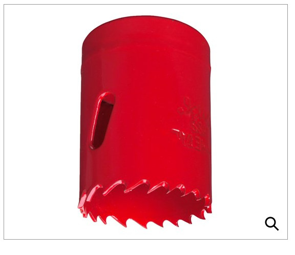

Eller Hålsåg? Dessa har har bara hittat i Ø41mm
Röd hålsåg för borrning i trä, troligen använd för att göra Ø40mm hål i en ekbänkskiva.
Känns som att en fintandad hålsåg är mest skonsam mot bänkskivan, men jag vet faktiskt inte hur dom gör...

Som många säger är hålsågen rätt verktyg. Blir ett fint hål utan fnas och det finns i alla storlekar.
Använd en som är helt rund, försök inte ens med en som är öppen☺
Både Swdol, byggmax mfl har 40mm hålsåg
En hålsåg av den typ som visas, dvs HSS med många små tänder är tvärfel för att borra i trä med. Utrymmet mellan tänderna kommer fort att fyllas upp och behöva rensas. Använd antingen en hålsåg med hårdmetalltänder (som är till för bland annat trä) eller ett forstner/cylinderborr (ännu bättre) som visas i inlägg 3.

En hålsåg av den typ som visas, dvs HSS med många små tänder är tvärfel för att borra i trä med. Utrymmet mellan tänderna kommer fort att fyllas upp och behöva rensas...
Äsch, nu överdriver du väl problemet?
Man lyfter ju borren då och då och "spånar ur".
Precis som man gör med vanliga spiralborr när man borrar djupt.
Hålsågar rymmer bara spillet från tunna skivor. I en 38 mm skiva bottnar hålsågen innan man är igenom. Tror inte det funkar bra. En vass centrumborr skulle jag föredra.
Om du är osäker, provborra först en bit bort från det riktiga hålet.
