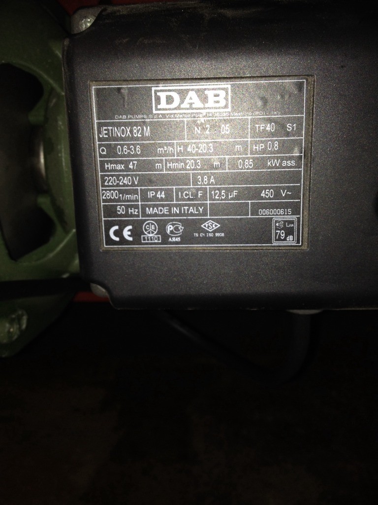

Hydropressen är en Jetinox 82M. Enl spec ska den kunna suga upp vatten 47 meter. Det borde väl räknas som riktig pump? Visserligen minskar flödet om pumpen får suga från stort djup men i och med att vattnet idag oftast håller sig över 3-6 metersnivån så borde det funka bra även om man skickar ner 28 meter pemslang i ett 30m borrhål. Det blir ju fortfarande samma höjd på vattnet.

Jag är absolut ingen expert på pumpar men är du säker att den klarar suga från 47 m ?
Dom brukar inte klara mer än 8 m.
Men du har rätt i att sughöjden räknas från vattenytan och oftast inte blir så många meter.
Tusan, du har ju rätt. Och jag som tyckte att jag fattar specen bra.Patrick E skrev:
Hur får man fram sughöjden? Hittar den inte här.
http://www.dabpumps.com/dep/TS_JET-JETINOX-JETCOM_ENG.pdf
Okej, då innebär det att befintlig hydropress inte duger för att suga vatten från större djup än vad som görs idag, vilket gör iden lite sämre än jag hoppades.
