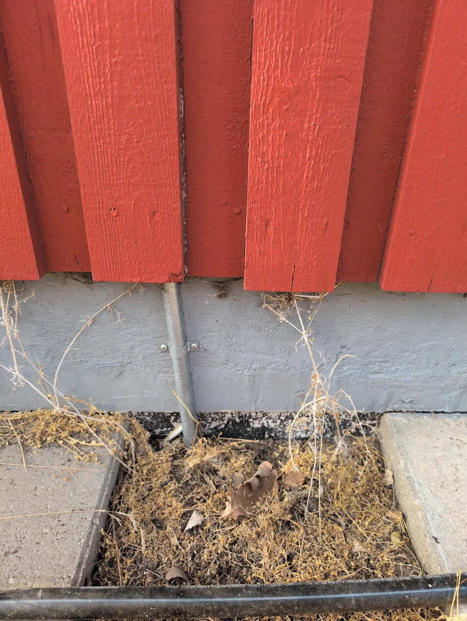

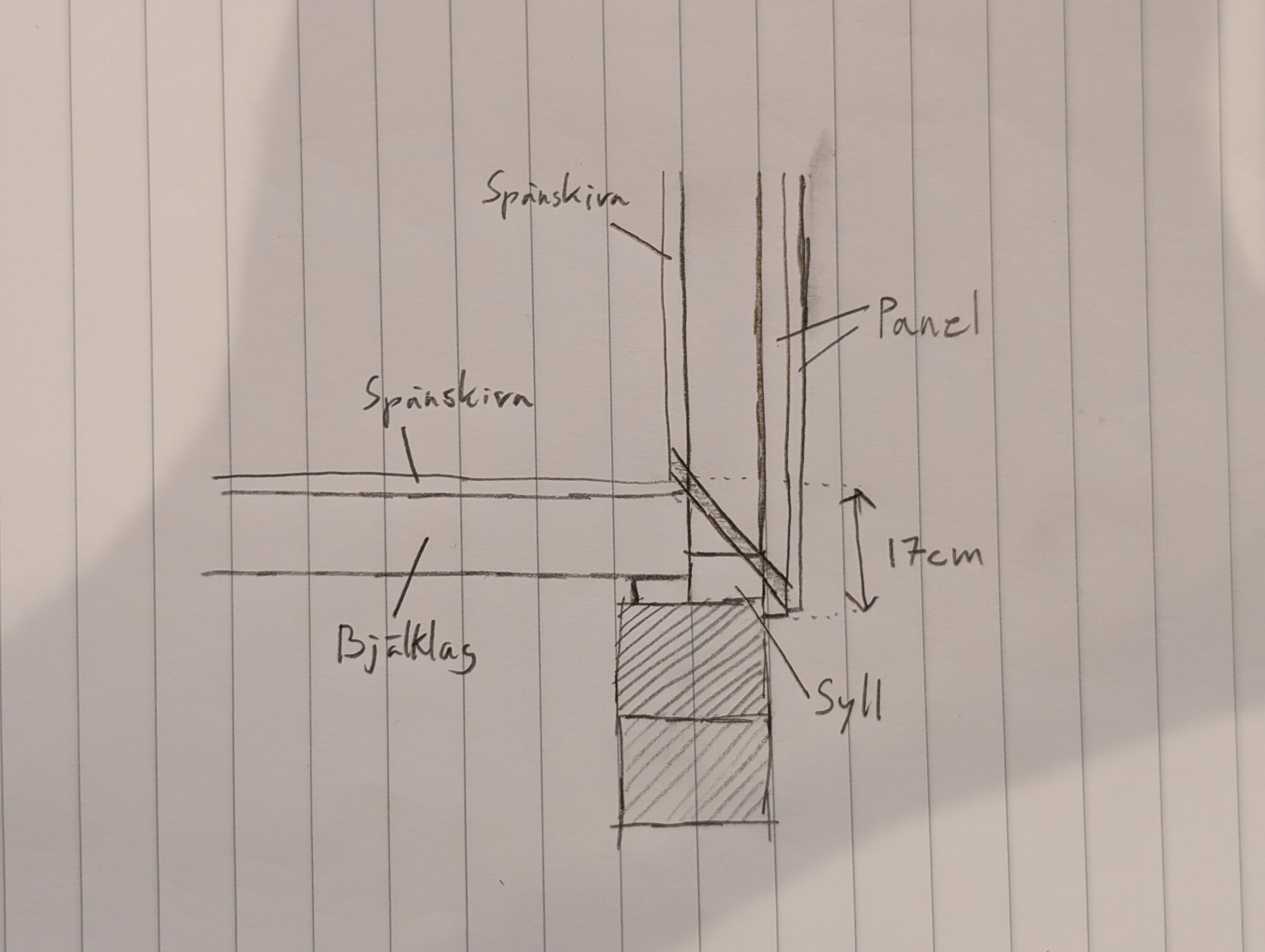

Jag behöver flytta ut kontor och servrar till verkstaden som ligger fritt från huset. Tänkte dra ut fiber då jag hört att vanlig TP-kabel inte blir så bra pga. skillnad i potential och åska. Det kluriga är att jag vill köpa färdigterminerad fiber, och kontakterna behöver då minst 16mm hål för att ta sig genom, så att bara putta ut en 7mm fiberkabel räcker inte. Huset är byggt som sommarstuga på 80-talet och står på krypgrund. Funderar på att helt enkelt borra snett ner från golvhöjd och komma ut bakom ytterpanelen på huset. Sedan då trycka genom ett 20 eller 25mm VP-rör. Undrar om någon gjort något liknande och har bra tips på hur jag kan gå tillväga eller om det är en totalt idiotisk idé?
Se bilder för hur fasaden ser ut samt hur jag tänker att jag borrar. Kabelskyddet som redan finns på bilden är fibret som kommer in i huset, som verkar vara draget på liknande sätt. Däremot verkar de bara petat genom den tunna fiberkabeln.
Jag skulle ta bort en lockbräda först, sedan borra vinkelrätt rakt igenom huset, dra kabeln så att den läggs under lockbrädan och sedan sätta tillbaka lockbrädan.

Gjorde motsvarande med inkommande el till ett av våra uthus, och det var svårare än vad jag trodde att träffa rätt med vinkeln, då, i mitt fall, både väggens tjocklek och höjdskillnaden mellan hålet på in- respektive utsida var både svårbedömda och svåra att mäta. Så jag rekommenderar att man ägnar särskild omsorg till att säkerställa att vinkeln blir rätt, och inte bara höftar.
Fördelen med att borra snett ner så där är att du får en minimal böj på kabeln.
Sen har jag börjat använda installationsborr för såna där jobb för det slår f-n aldrig fel att man går på någon j-kla spik eller nåt och kör sönder träborren.
Att plocka bort en lockbräda först låter smidigt. Vet du om den fyller någon funktion för att täta så att jag behöver göra någon form av tätning efter att jag spikar tillbaka den, eller håller den bara brädorna under på plats?
Tack för tipset. Tänker att jag förborrar med ett smalare installationsborr och följer upp med ett långt 25mm-borr. Funderar också på att såga till ett litet träblock i rätt vinkel som stöd när jag börjar hålet.
Bra idé tror jag, sen behöver man inte krångla till det utan en smygvinkel, en bit kartong eller nåt så att man får en bra visuell guide för borren duger nog bra.
Lockbrädan är en del av konceptet där helheten håller hela panelen på plats. Ingen tätning behövs vid återmontering, bara att spika på plats igen (men spika inte i den nya kabeln ;-).
Den här lösningen är ju betydligt enklare och snabbare än att fixera borrningen på exakt rätt vinkel 🤔

Tack för förklaringen :)
Att borra rakt ut är nog betydligt enklare, men fibern kan inte böja i en radie mycket mindre än sisådär 70, kanske 100 mm för att vara på säkra sidan. Gissar att det inte finns mycket mer plats bakom lockbrädan än vad brädan bakom är tjock, så av den anledningen kan nog en vinkel nedåt hjälpa som cpalm säger. Men en kombo av att lossa lockbrädan och sedan kunna borra i godtycklig vinkel kanske är det vinnande konceptet här. Ska få tag på rätt borr så ser vi hur det går. Tack för hjälpen!

Farstatjej90
Ett tips när man borrar snett genom väggar är att du kommer gravt underskatta hur lång borr du behöver. Det är svårt med vinkeln också..
Du behöver typ 50 cm borr. Så du förstår vilken liga du behöver spela i..

Enda lilla tips jag har är att det brukar inte bli bra om man börjar borra i den vinkel man vill ha. Lätt att det driver iväg då. Istället börjar jag borra vinkelrätt in en bit, typ 10-20mm om man borrar med 20mm borr, därefter slutar man mata in borren men fortfarande roterar och vinklar till önskad vinkel och så fortsätter man trycka och borrar rakt i den vinkeln.
