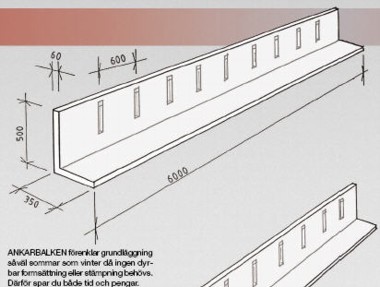

Ska göra ett hål i en ankarbalk och
har en rejäl bra slagborr samt borrar och mejslar men inget som är 110mm.
Är det lättast att ta en 10-15mm borr och göra en massa små hål som bildar ett stort 110mm hål till slut och sedan stoppa i röret som ska igenom hålet och täta runt?

Är ankarbalk en kantbalk i fabriksgjuten armerad betong, eller är det en cellplastkonstruktion? Påverkar ju valet av verktyg väldigt mycket? Ev. armering lär bli det som ställer till det.
I kantbalkar av minerit och cellplast duger det ju med en hålsåg i rätt dimension, inte värre än att såga trä.
I hård armerad betong tror jag det billigaste alternativet blir det som TS själv föreslog. Tar lite tid, du får inte ett slätt runt hål, men du får hål. Det går ju att gjuta igen sedan. Armeringen får du väl tigersåga av om det dyker upp sådan.
Se bara till att ha en bra borrhammare, inte en "hemma-slag-borr". Jag har bränt upp en sådan på ett liknande jobb.

Armerad betong är det. Får börja borra och se vad jag stöter på helt enkelt.norrbottenstorpet skrev:Är ankarbalk en kantbalk i fabriksgjuten armerad betong, eller är det en cellplastkonstruktion? Påverkar ju valet av verktyg väldigt mycket? Ev. armering lär bli det som ställer till det.
