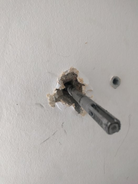

Borr fastnar i betongvägg, omringad av oregelbundet borrspån och skadat område.
Hej! Som bilden visar har borren fastnat i betongväggen. Den sitter totalt fast och har ingen aning om vad jag ska göra, känns nästan som att det kan vara metall i vägen eller liknande . Ska jag borra ett litet hål bredvid? Mycket tacksam för svar!
Kapa med vinkelslipen, spackla över och fakturera. klart.

På med borrhammaren igen, och tryck bara på såpass mycket att den hamrar. Även om slirkopplingen gör att borret inte snurrar så brukar den lyckas hamra loss borret så småningom. Har alltid funkat för mig iallafall. Förhoppningsvis ett armeringsjärn du har gått på, och inte ett vattenrör eller liknande.
Dum fråga, men du har förståss provat att backa borren, och inte glömt det i ren panik?
Har dessvärre ingen back på borren.

Hur lång tid brukar du få köra då? Innan det släpper alltså
Knacka lite på borren och sug/blås bort borrkax så kanske borret rör sig lite lättare....
Har du provat med ett koben?
Vad är det för maskin du har?
har prövat att knacka på det. Tyvärr händer det inget. Hur menar du med koben?

Det är en borrhammare från clas ohlson.
Koben = kofot. Sätt en brädbit eller annat som skydd mot väggen och sedan kofoten runt borret och bryt försiktigt fårn olika vinklar tills borret kommer ut.
Du har nog gått på något hårt typ armering, sen har borren gängat in i väggen. Testa att backa den med en skiftnyckel. Alltså snurra borren moturs.
Rörtång
Rörtång och vrid borren bakåt kan funka också.
Har prövat det, men sitter för hårt.
