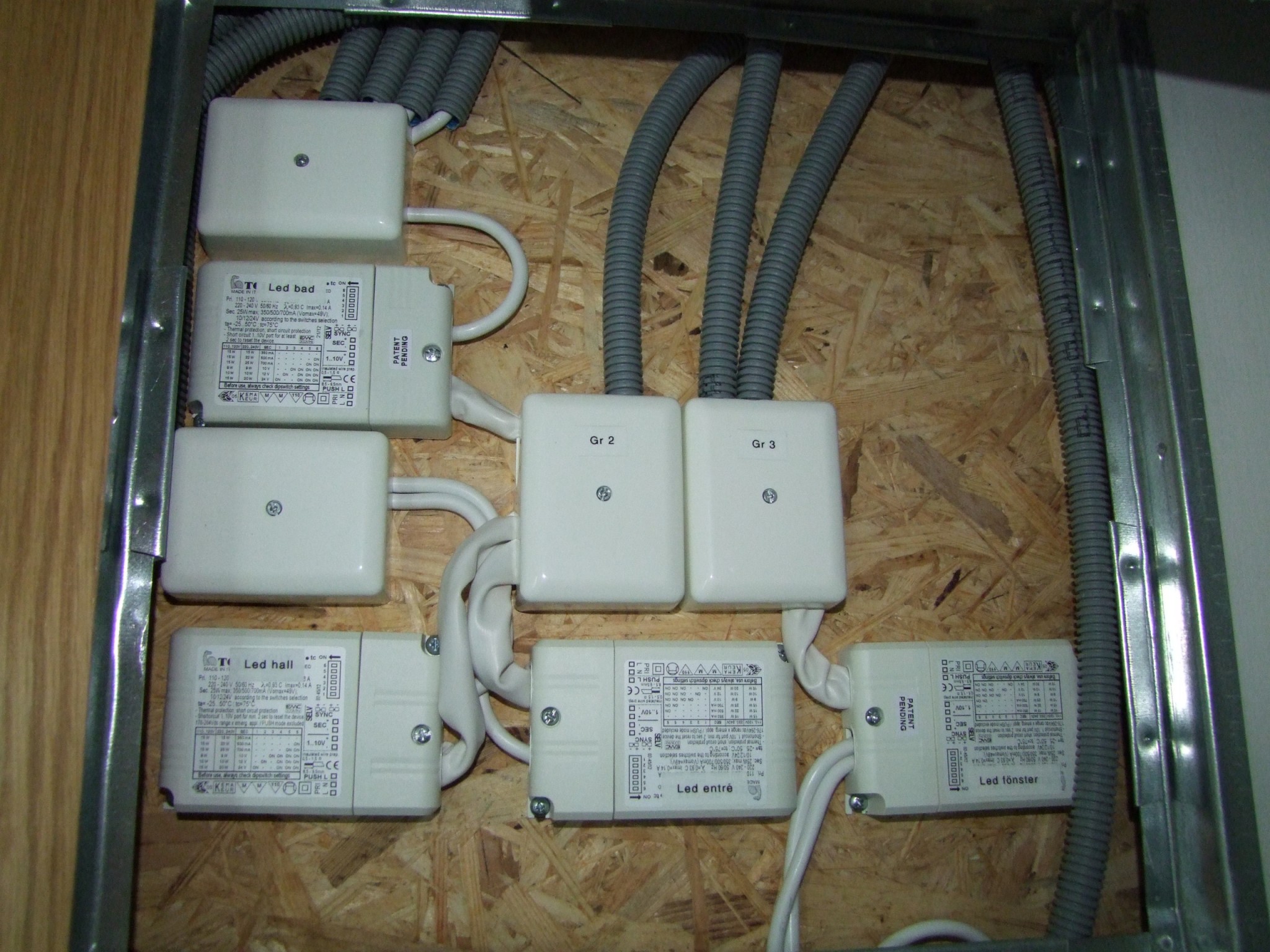

Hmmmmm, tänkte utöka min Led lite och få plats med 2st traffo till men det börjar bli trångt!!:confused:

Finns det en fråga här eller vill du bara visa installationen? någon till jolly kan du väl klämma in i det där utrymmet ser det ut som, men visst jag håller med, alla dessa drivdon tar plats.
Vad är det för skydd du använt över ledarna (på sekundärsidan?)? är det ett lite för stort avskal eller något som är gjort just för ändamålet?
Lite bättre planering så ryms det betydligt mer ;)

Det är väl egentligen ingen fråga kanske:rolleyes:, vet ej vad min elektriker har använt över ledarna.
Får sträcka upp min elektriker lite!!:thumbup:

FK med för stor PV-slang, på primärsidan är det.
Men som sagt så går det att få plats med lite mer om t.ex. kulodosorna flyttas upp en bit. Själv hade jag gjort det ordentligt med U-56-dosor med rörstuts och dragavlastning till RKK 4G1,5 som vidarematning till drivarna
