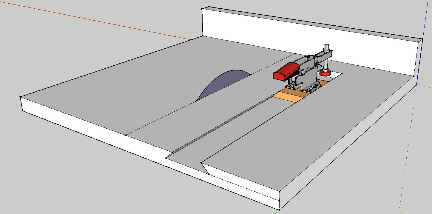

Fick en ide att göra en ny "table saw sled" med en Bessey Auto Adjust Clamp.
Där man kan ställa djupet på klämman i det kilformade spåret.
Jag vet inte om det kommer bli så bra och om det kanske blir så tjokt att man förlorar för mycket sågdjup. visst kan man köpa T-Spårsskenor och fälla in men jag tänkte en enkel och billig lösning av virke jag har liggande. (Har redan klämman)
Så jag skulle vilja ha lite åsikter och inspel på detta. Se bifogad sketchupritning.
Det enda jag kan komma på är att det oftast går väldigt bra även utan klämman. Ett flyttbart stopp på anhållet har man större nytta av.
Jo det kanske är ett fabricerat behov, fast det skadar ju inte att inte ha fingrarna nere på "bordet". En dag tittar man för mycket på biten man sågar i och inte vart fingrarna är...
Är inne på samma linje som mattiasp. Snabbspännaren skulle iofs kunna sänka pulsen något när man skall såga mindre bitar, så om jag hade gjort en sådan släde hade spännaren sannolikt hamnat så nära klingan som möjligt.
