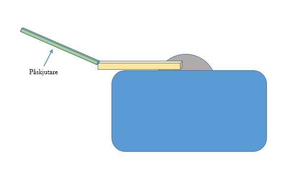

När jag läst din tråd så kommer jag osökt in på ämnet "Påskjutspinne"
Är det alltså olika pinnar man ska tillverka för att kunna skjuta på mindre brädor rakt igenom sågen? Måste man tillverka dessa med ett "gap" liksom som är olika stort beroende på brädtjocklek?

Har jag förstått det här rätt om jag säger att:
Påskjutspinne är för att kunna kapa/klyva smala brädor/stycken genom kapen?
Jiggen är till för att hålla dessa smala brädor/stycken rakt genom hela kapningen och mot anhållet?
Sågsläden är för att kunna kapa långa/stora stycken vertikalt i 90 grader mot anhållet?

Ja det går jättebra, jag bruka ta smala spillbitar o köra medNobbe_1 skrev:
Skulle säga att göra själv är absolut bäst. De kommer sågas sönder hela tiden, så gör några stycken på en gång.
Släden bör anpassas efter sågens storlek. Min är lite för stor som jag använder just nu, så den tippar lätt när jag har den närmast mig precis innan jag påbörjar sågningen. Men det var för att jag ville kunna få plats med en 600 mm skiva i.
Trä går utmärkt att ha som skenor. Tänk dock på att trä ändrar storlek med årstiderna, så det kan gå lite trögt ibland. Jag använder trä, men så har jag varit till IKEA och köpt på mig ett gäng vita plastskärbrädor som jag sågar upp och använder som skenor också. Blandad kompott.

Det är bra att tänka på att bordssågen är ett potentiellt mycket farligt verktyg.
Du har en klinga med stor rörelseenergi som, om den av någon anledning fastnar (hugger tag) i ämnet som sågas, kan skicka iväg detta med stor kraft. Det finns många exempel på vad som då kan hända, allt från att någon som går förbi bakom sågen får en projektil genom magen till att handen som håller ämnet dras in i klingan. Gemensamt för dessa incidenter är att det sker på en bråkdels sekund, mycket snabbare än man hinner reagera. Vilka moment och situationer som kan anses säkra, eller inte, och hur olyckor kan undvikas kräver lite eftertanke och kunskap. Du kan söka på nyckelord som "table saw" och "kick back".
Riveting knife/klyvkniv, påskjutare/pusch stick och feather board är säkerhetsdetaljer som minskar riskerna men de eliminerar dem inte så det är ändå viktigt att veta hur en bör göra för att minimera riskerna. Jag har fortfarande ett hål i min verkstadsdörr efter en kvadratisk bit plywood som knep mellan klinga och anhåll. Min hand tog inte i klingan tursamt nog men blödde ändå, en mycket tankeväckande upplevelse..
