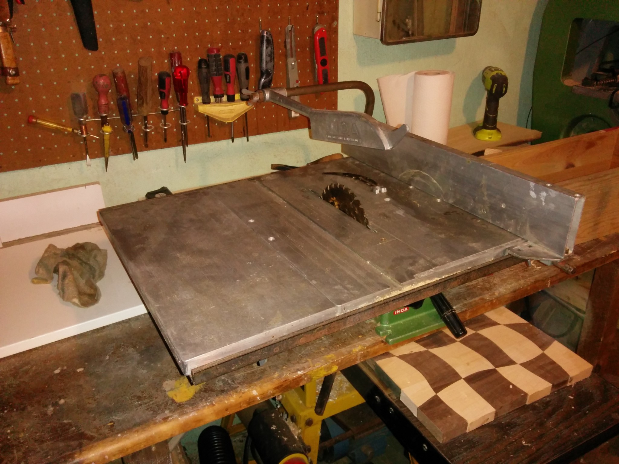

Med småbarn hemma får man helt enkelt fixa när man får tid över, och försöka dela upp fixet så att det alltid gör att avbryta..

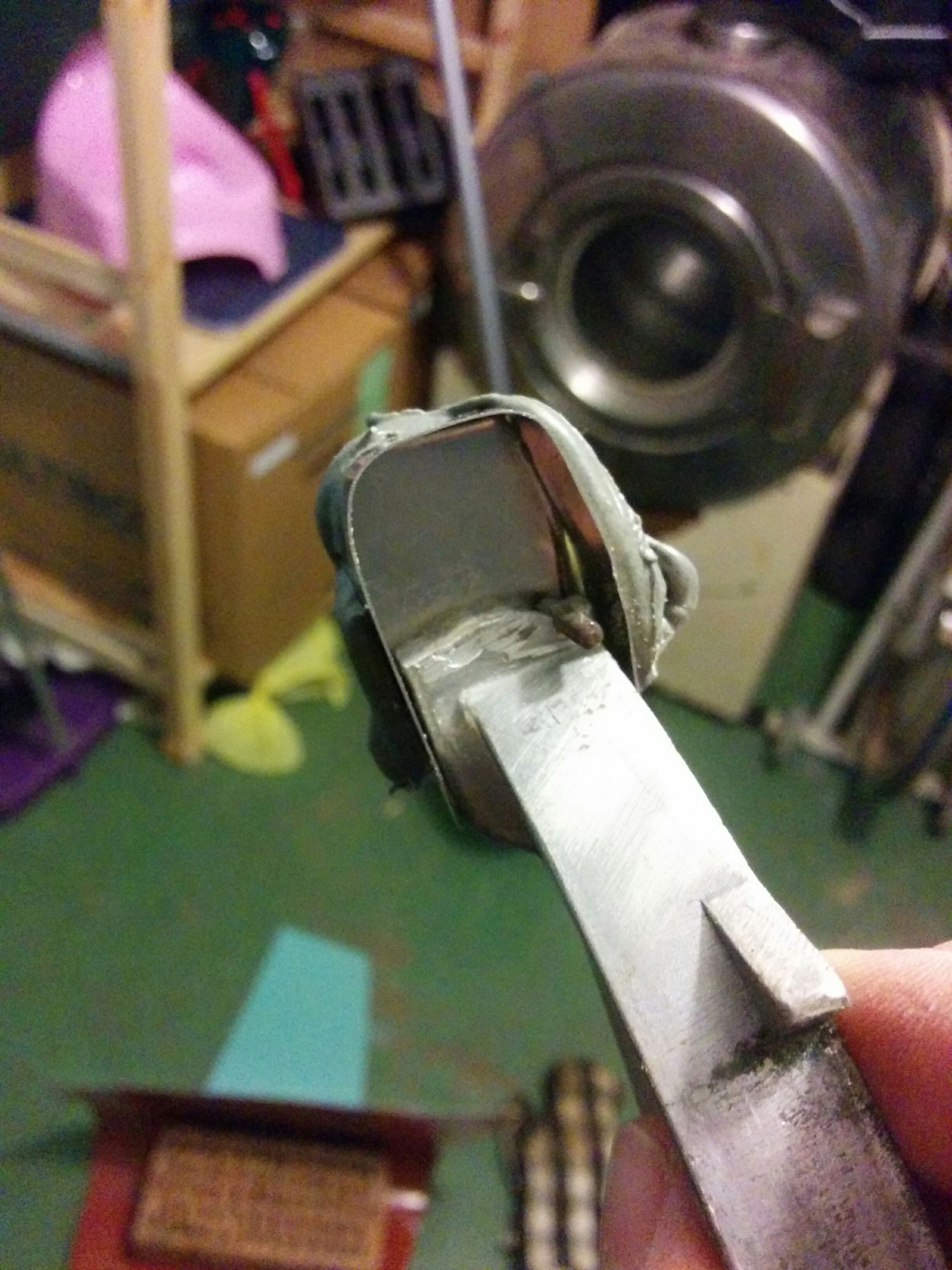

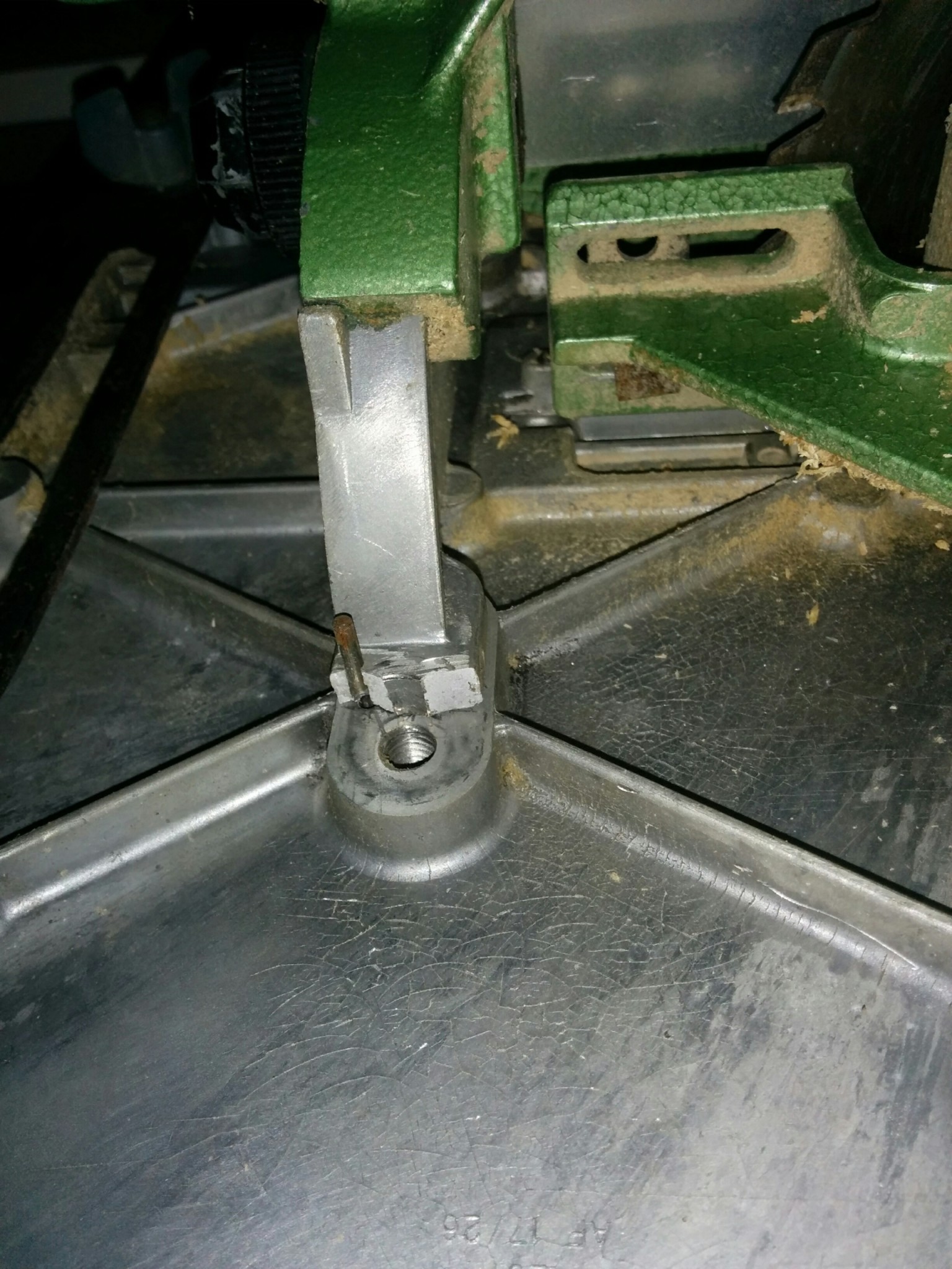

Först lite bilder på sågen från början, samt det skadade fästet/örat.
Sen lite bilder efter en stunds rengörning.

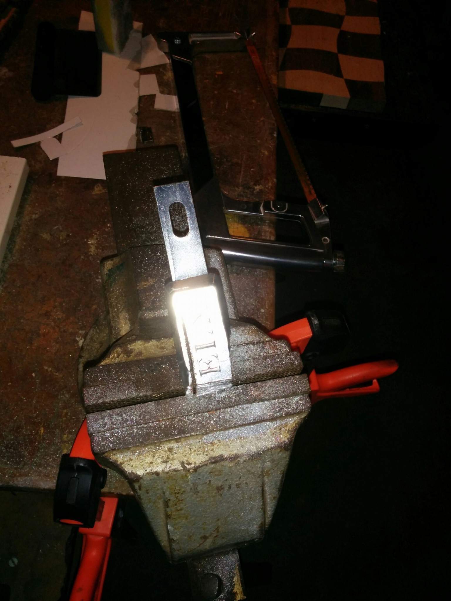

Trasig aluminium är jobbigt om man som jag inte har svets och inte känner någon med svets.. Limma kanske skulle hålla..kemisk metall håller inte..
När jag var yngre så testade jag någon gång att zink-löda, det gick bra då så varför inte försöka nu också?

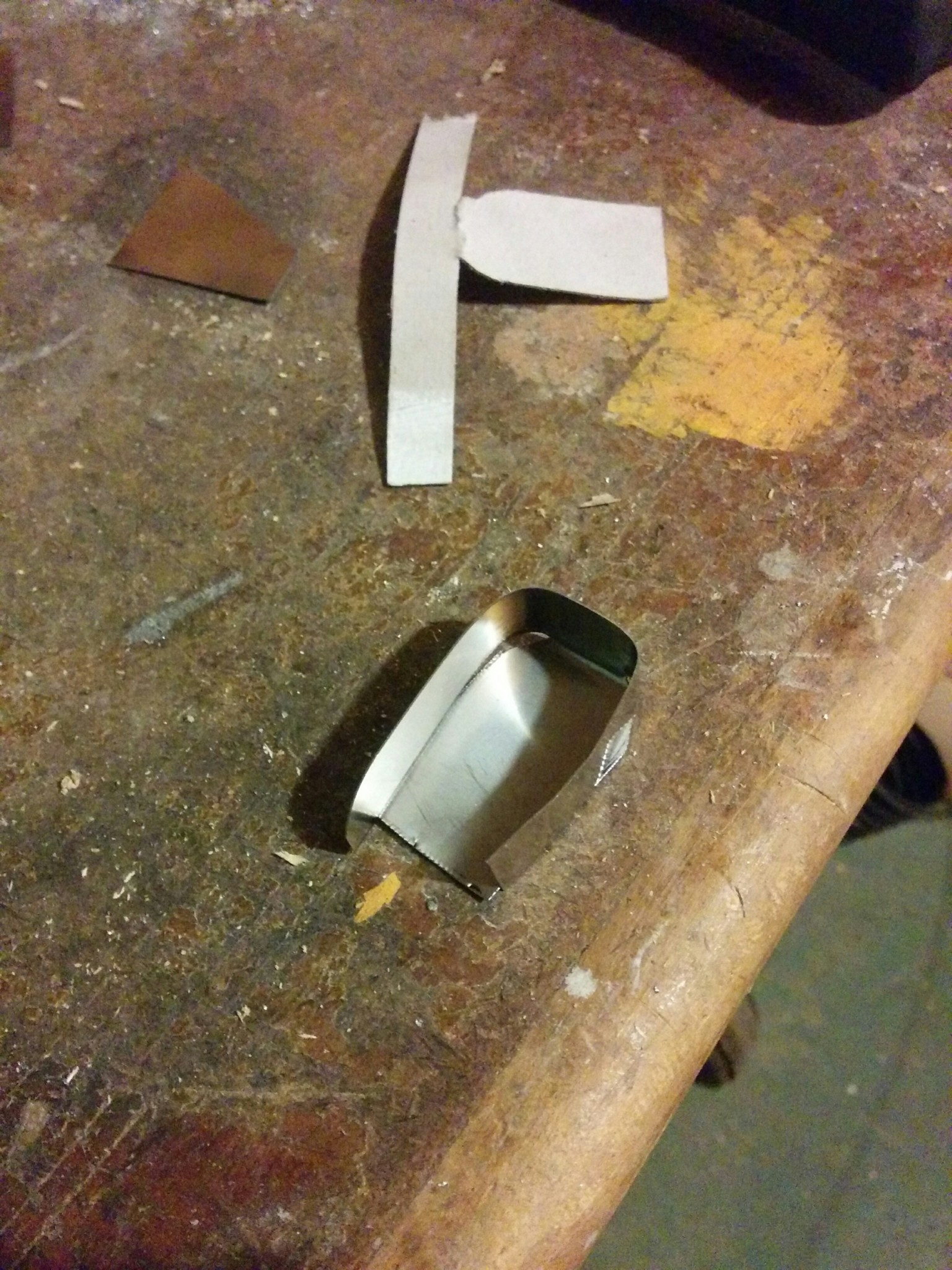

Först göra en pappmall, föra över den på plåt och böja till.
Rostfri plåt hittas lättast i köket.
Sen fila lite på ytan där lodet ska fästa in.
Montera på formen
Jag testade att täta den med lite kemisk metall, dum idé visade det sig eftersom den antände när jag la p låga..

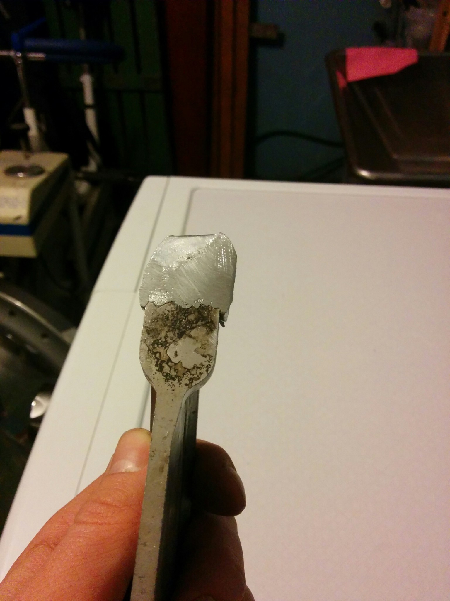

Zinklod från biltema och en bågfil för att få lagom bit zink.

Verktygstokig
· Halland
· 8 377 inlägg

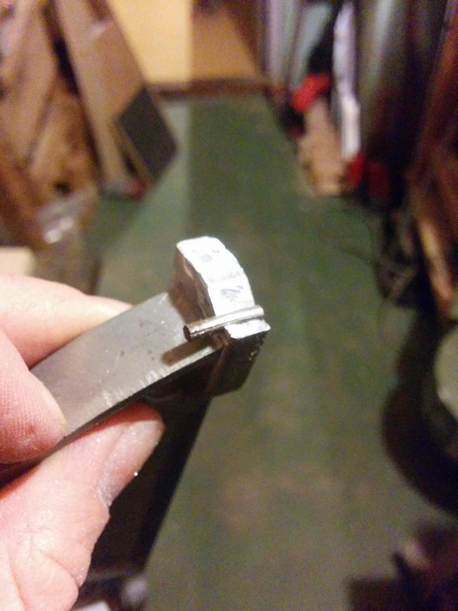

Sen behövs en brännare av något slag, biltemagas och Biltema brännaren är i minsta laget men det var vad som fanns hemma.

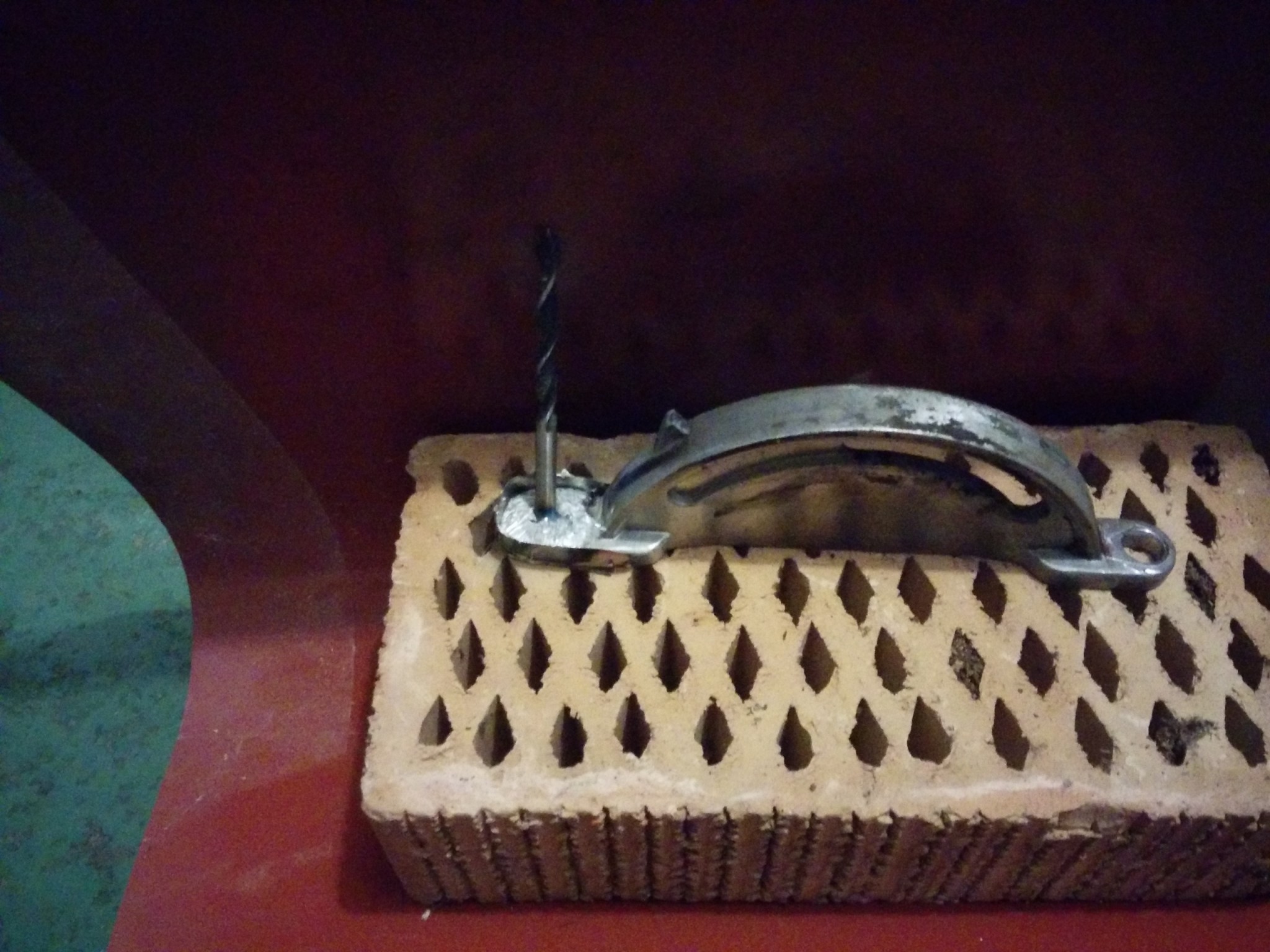

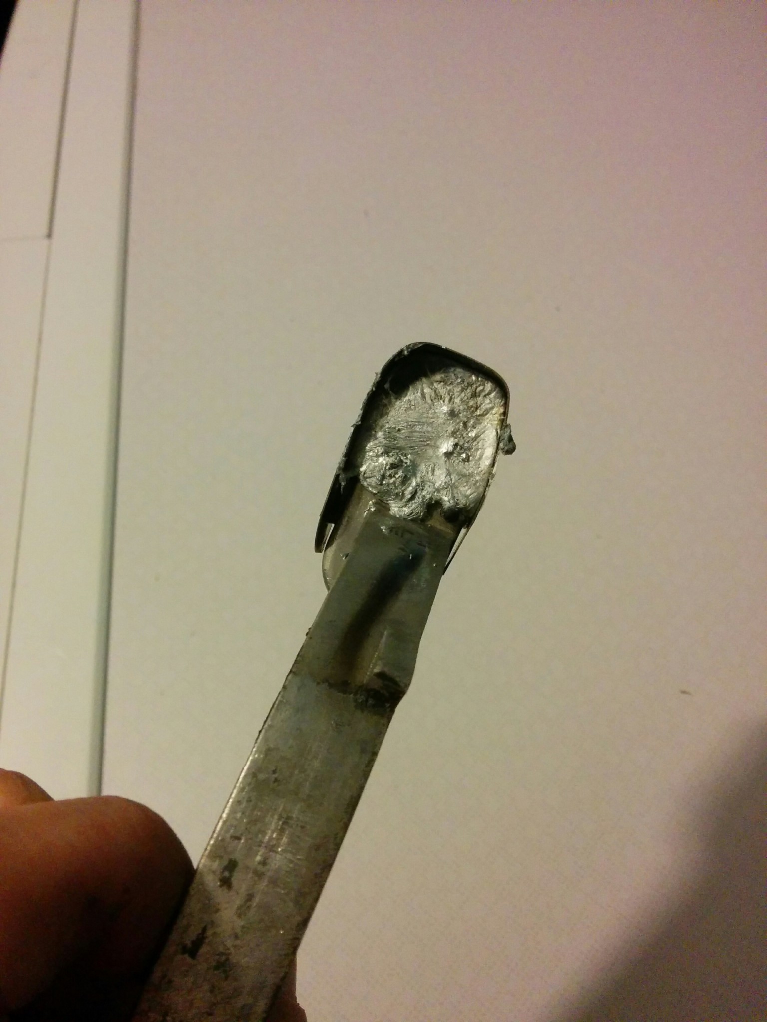

Lägg alubiten+zinket i ugnen så varmt det går nedan man plockar fram resten. Zink smälter vid sisådär 400g och ungen kan ju hjälpa en bit på vägen.
Ladda med en cykeleker för att bryta oxiden, ställ allt på en tegelbit, stäng av brandvarnaren så inte resten av familjen vaknar, ta fram brandsläckare (eller gör alltihop utomhus eftersom zink-ångorna inte är särskilt nyttiga )
Sen är det bara att elda på med brännaren till zinket smälter mot formen, peta med en eker mot aluminiumen under ytan för att bryta oxidlagret.

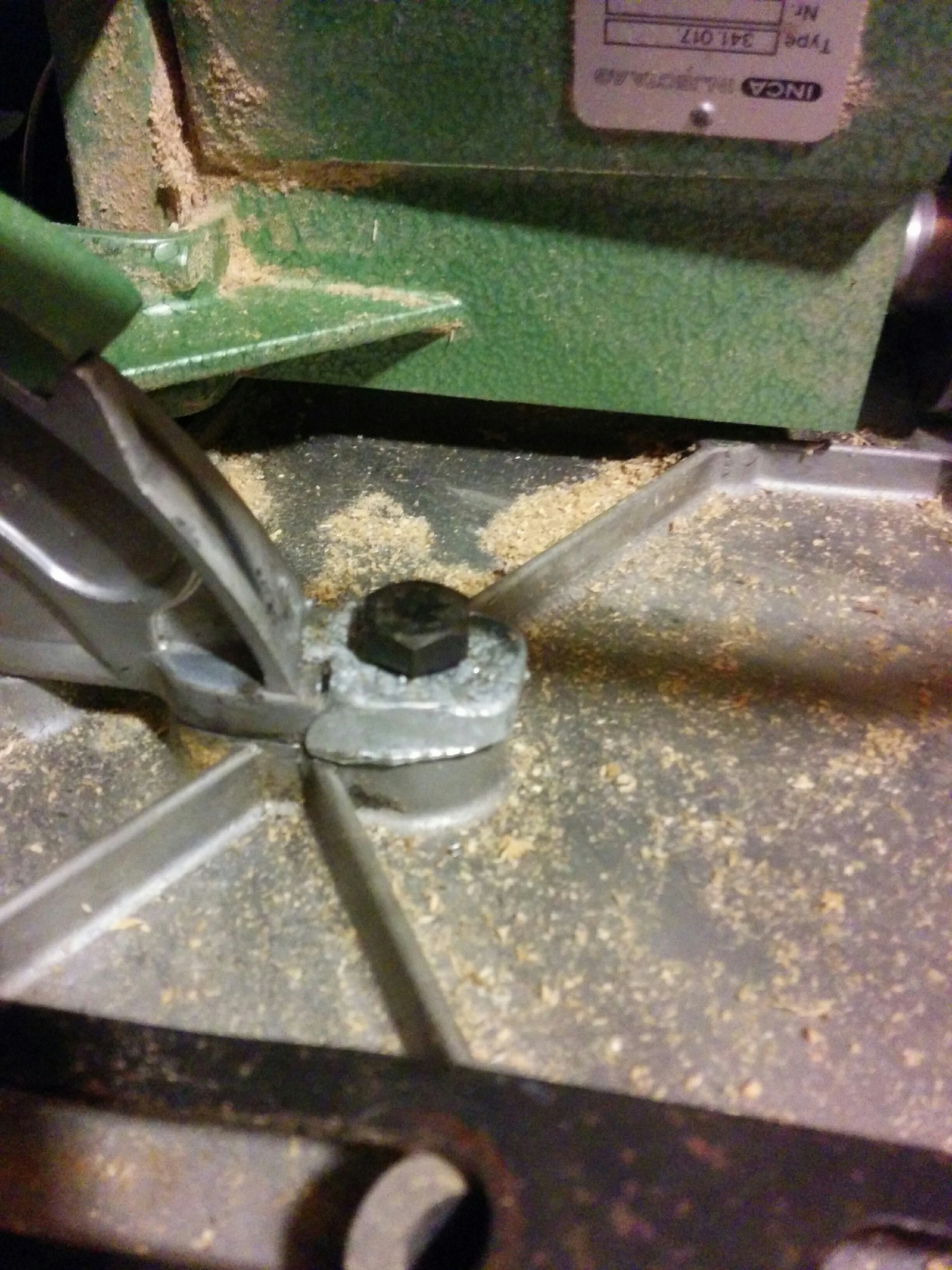

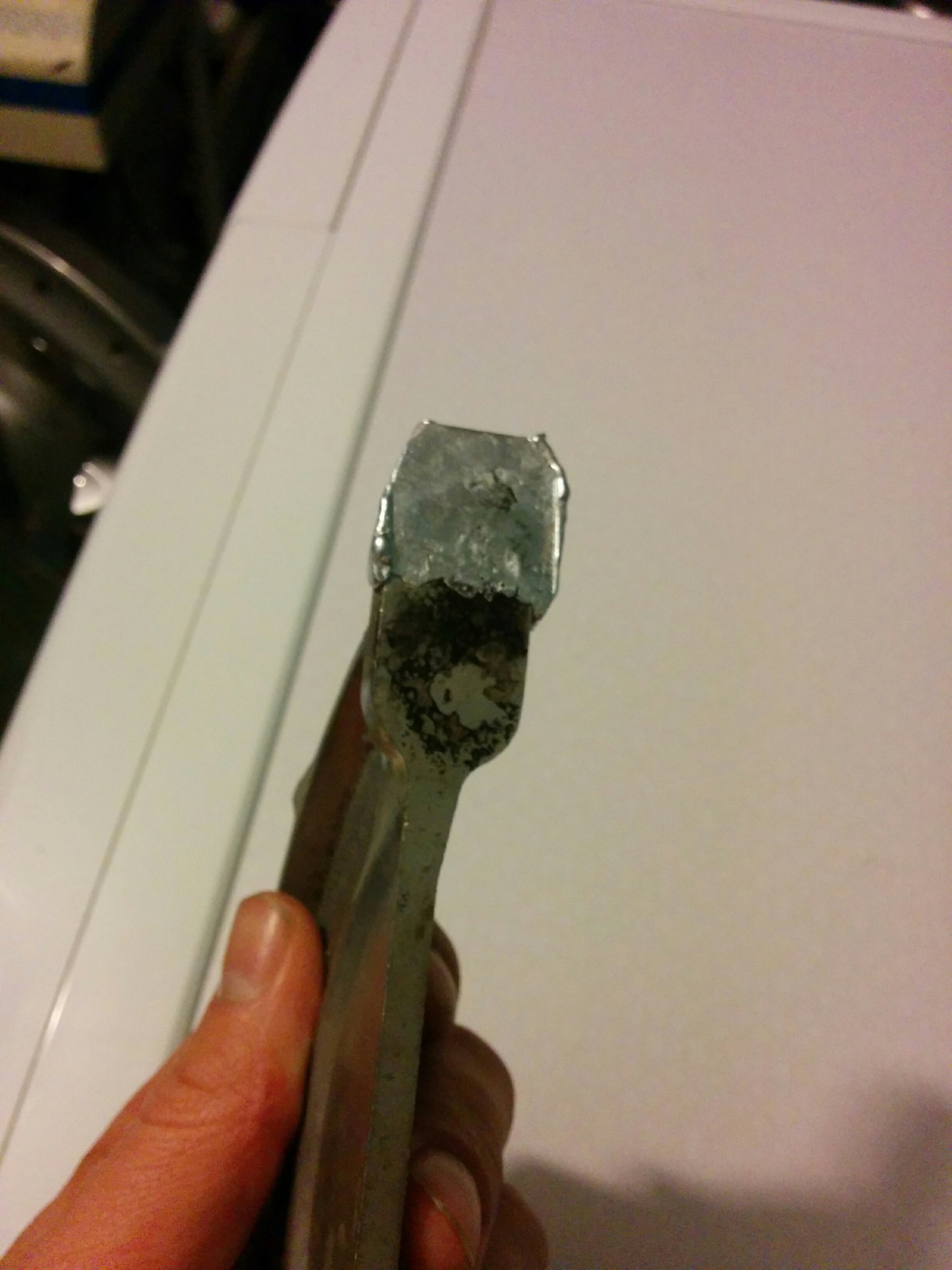

Hyggligt resultat men kommer inte vinna några priser
. Filar till undersidan så att den ligger i plan, tyvärr hade plåten slagit sig lite så en gnutta ojämt men tillräckligt för att få bra anläggning.

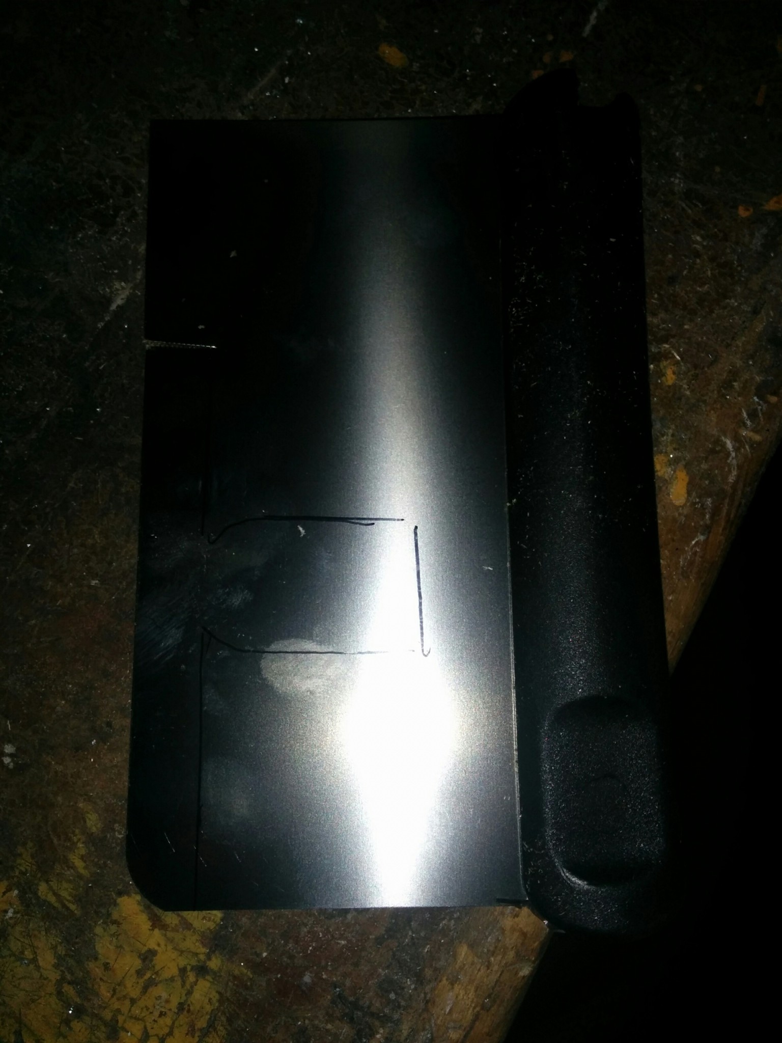

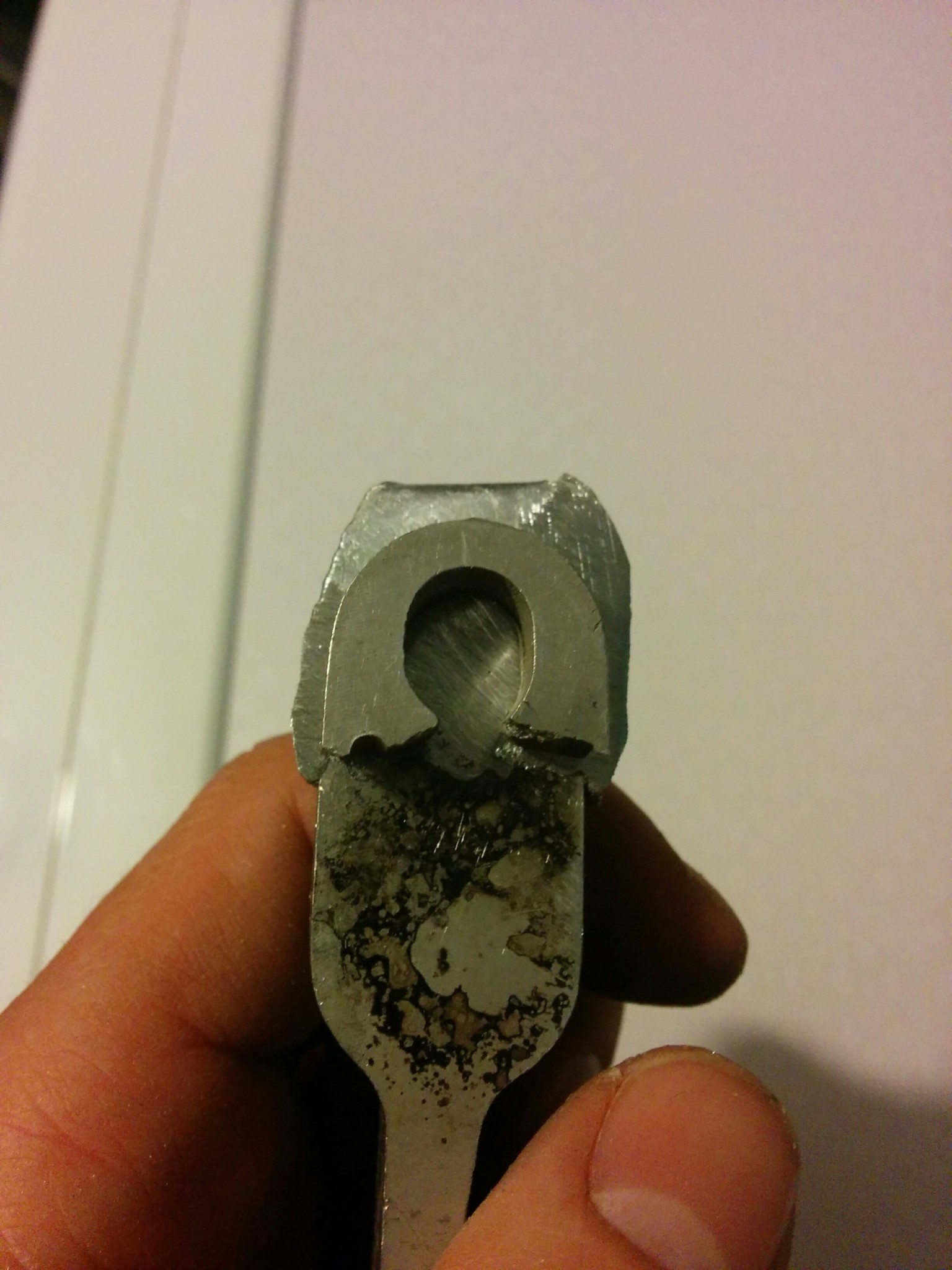

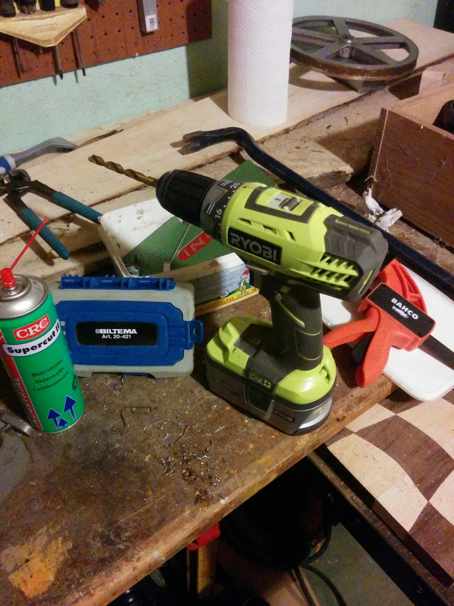

Lägger gamla biten ovanpå för att måtta hålet..
Avlångt hål..här hade en fräs varit behändig..
Som tur är har jag precis vad som behövs för att göra ovala hål ändå!

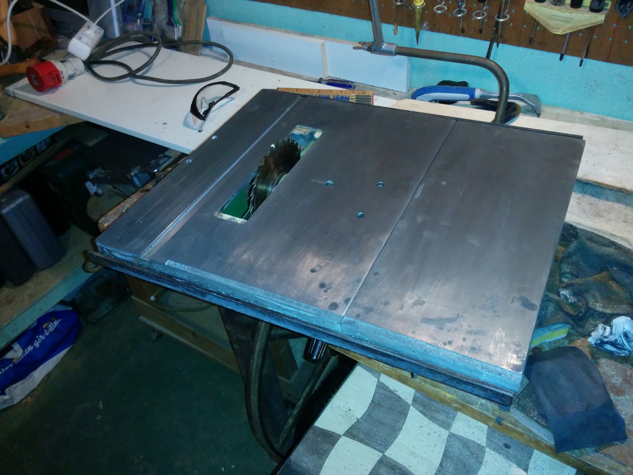

Och sen montering:
Och sen montering:
Är det kombinationen ryobi-dragare med biltema-borr som, vare sig man vill eller inte, fräser ovala hål?
Skulle vilja säga "snyggt jobbat!" men det vore nog att fara ovarsamt fram med sanningen. Uppfinningsrikt däremot!
Verktygstokig
· Halland
· 8 377 inlägg
Japp, chucken på ryobin vobblar lite, biltemaborren är tveksamt raka. En utmärkt kombinationEmil_K skrev:

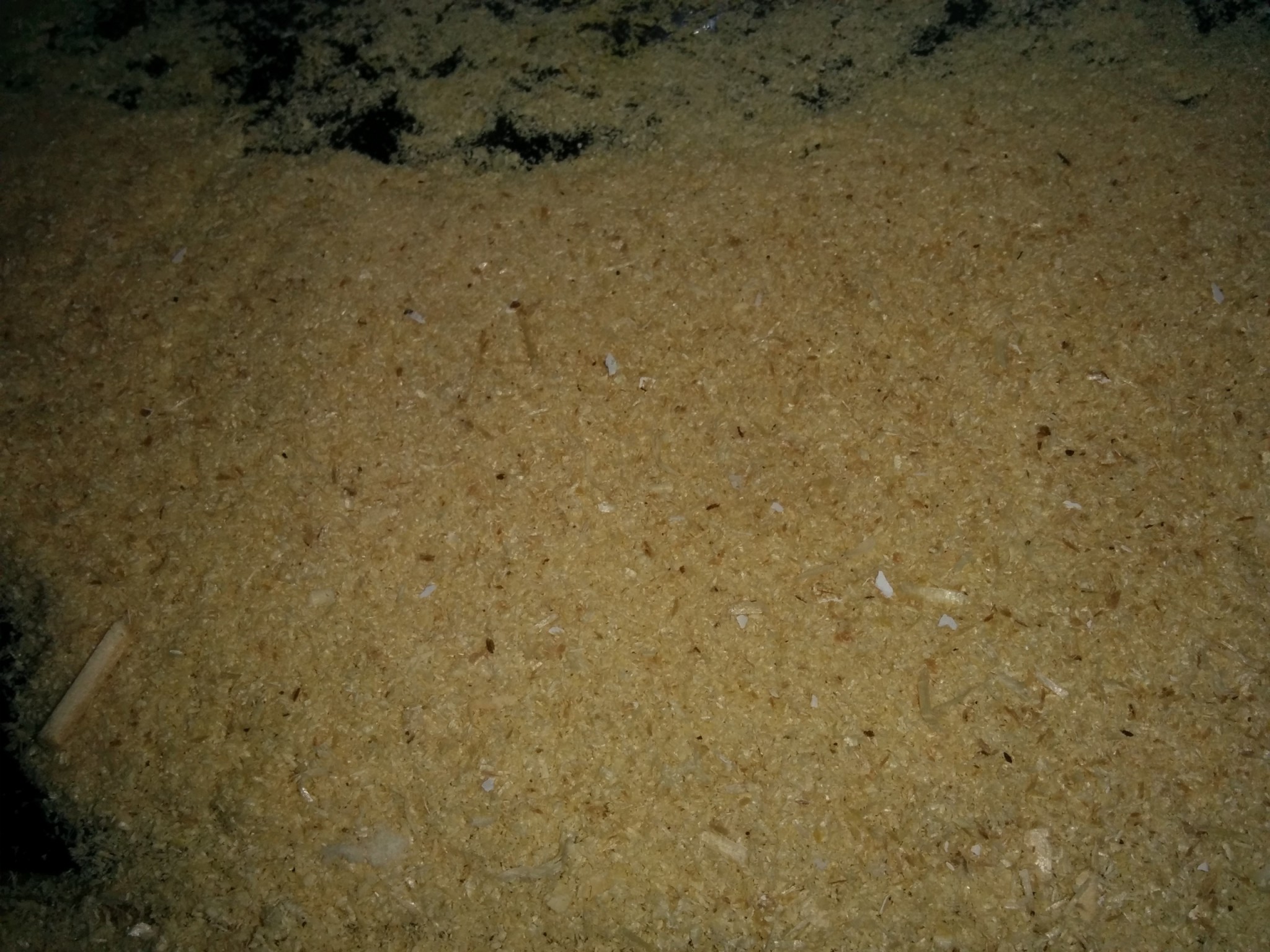

Kvällens jobb blev att skruva isär höjningsmekanismen och rengöra glidytorna.. Låg 3-4mm packat sågdamm där.. Glömde dock bort att ta bilder på det
