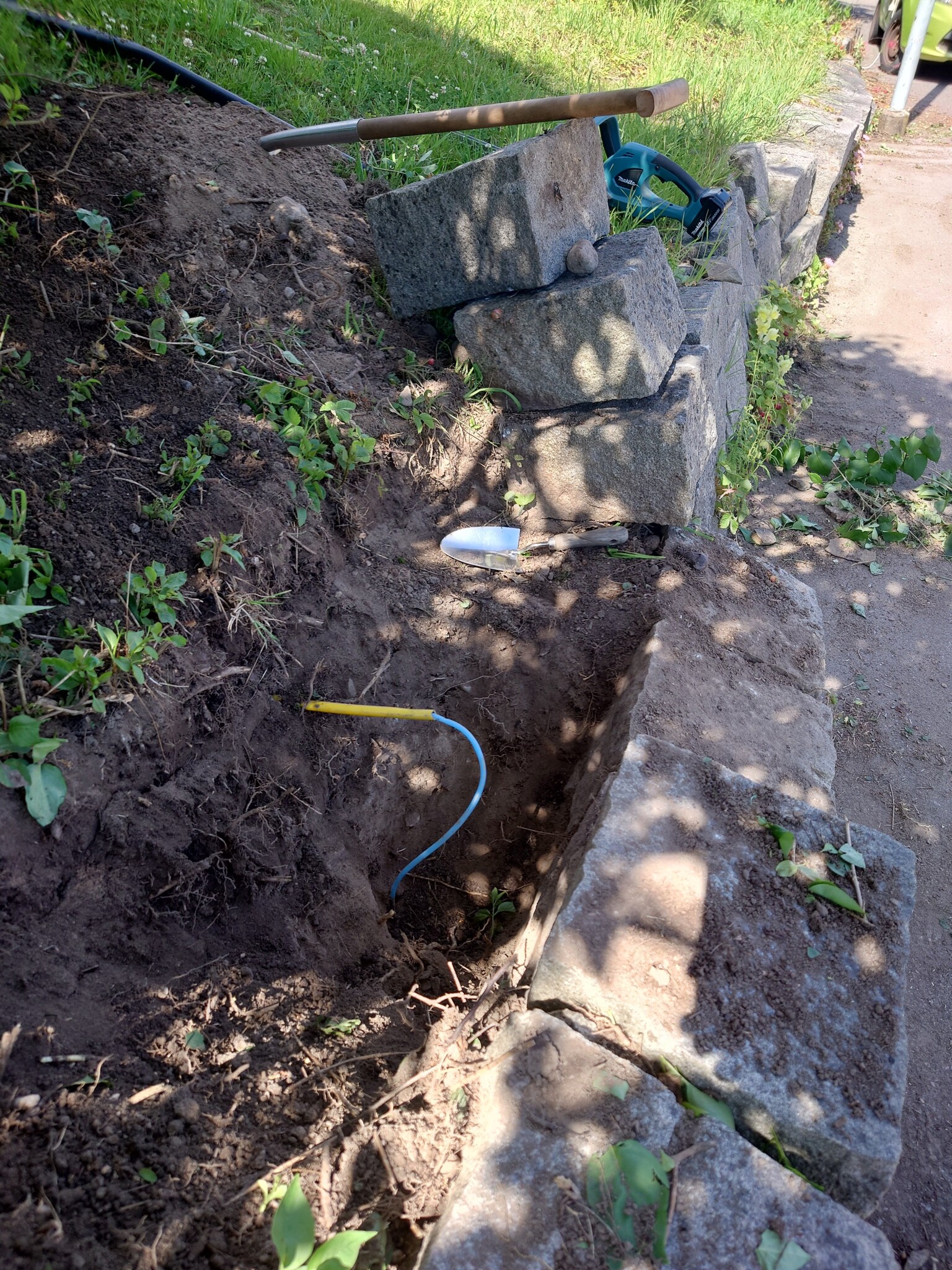

Ska lägga om muren och upptäckte hur de dragit fiberanslutningen...
Trodde inte de lagt det så grunt, men uppenbarligen var tanken att handgräva smart...
Det är att föredra MEN det är tillåtet att endast förlägga 7x3.5mm duct utan slang/rör.
Borde dock finnas skyddsband/söktråd men det är annan femma

Den ljusblå ducten läggs även på allmän mark, gata, etc, utan extra skyddslang.
Jag har enbart den blå de 45 meterna på min fastighet. Ingen här har fått extra slang utanpå vad jag vet på egen tomt.
Min ligger dock på 60cm djup och jag har grönt band med söktråd och gul lina.

Grunt?
Den är ju djupt lagd jämfört med min grannes!
Grannens låg på 5 cm djup. På min tomt.
Alla ledningskartor (och deras beskrivning) sa 50 cm samt hennes tomt...
Behöver jag säga att våra entreprenörer grävde av grannens bredband samt att alla var överens om vems fel det var?

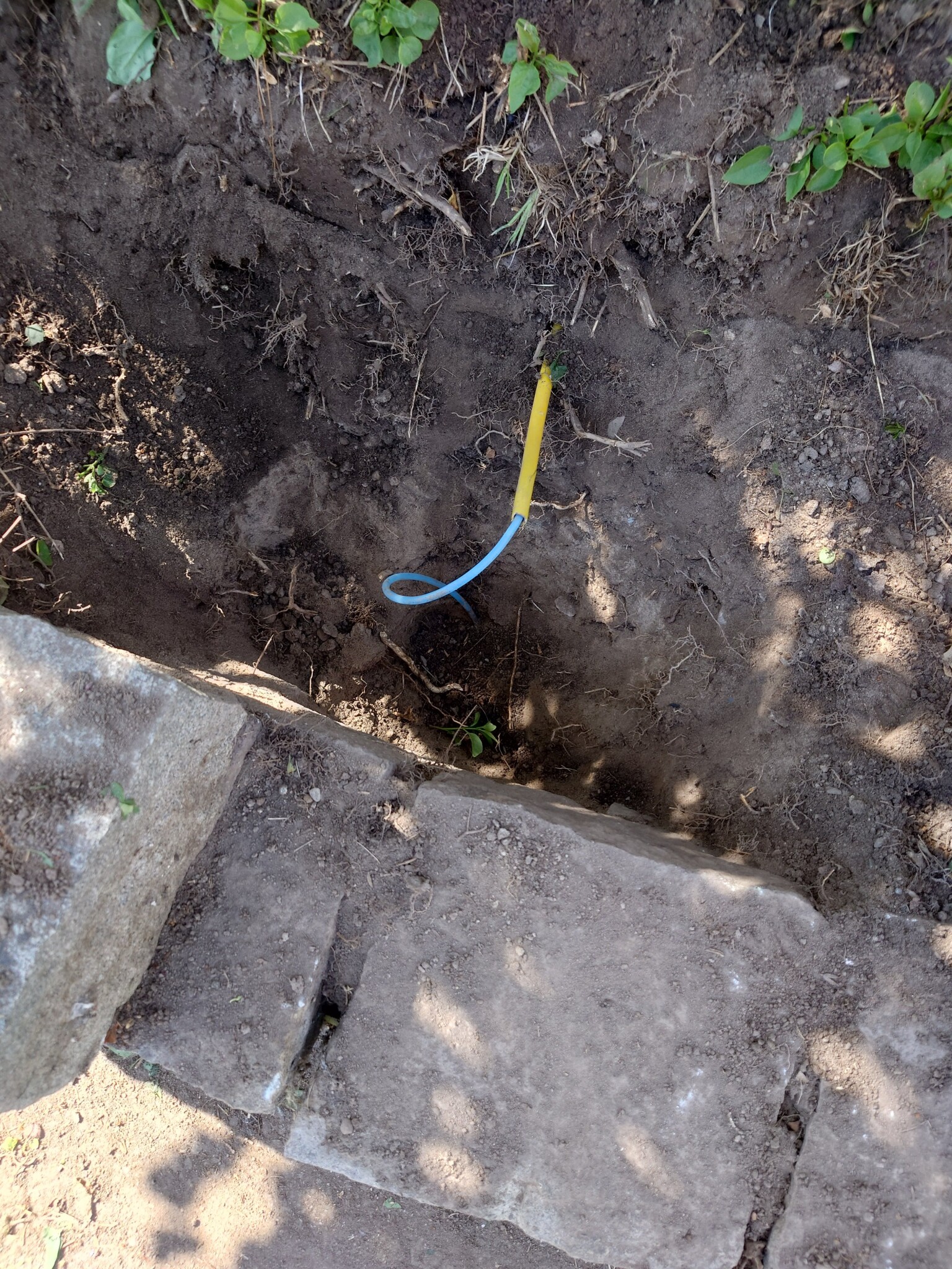

Typ 15-20 cm djup är det, lite svårt att se när det lutar, och jag har grävt upp en del jord ovanpå..
För övrigt bra träning med 30-35x30x25 cm granitstenar...
Starkt jobbat! Inget slår vardagsträning....
Angående djupet: Det SKALL vara 30cm under marken men det är få som följer det tyvärr
