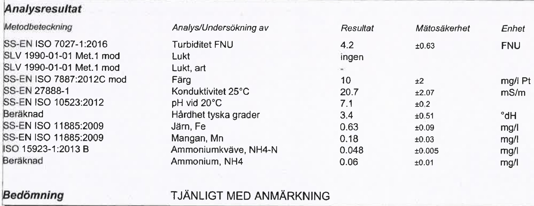

Såhär ser vattenprovet ut som vi fått av gamla ägaren. Utfört ca 1,5 år sedan. De har bott där länge med barn som vuxit upp där och de säger sig aldrig ha upplevt att vattnet haft något problem förutom en lätt eftersmak av järn.J jonaserik skrev:För värmen behövs inget filter med egen brunn, det ska följa med VP ett smutsfilter, se då till att det är en filterboll och ett magnetitfilter är inte fel. Sen det med dricksvatten är en annan sak om det finns något i det. >Det är hel vetenskap med rening och klart att dom vill sälja, kolla in med fler som säljer. Har du tagit vattenprov och fått alla värden. Inga gratisgrejer, men ska ni få kommunalt så är det lite av överkurs att lägga ut ca 30 kkr för kort tid. Kan ni klara er så fundera lite, vad är det för skit i vattnet och framför allt vad påverkas av det. Smaken är nog en stor del i det.
Nu är jag ingen vattenreningsgubbe och svårt att förstå det. Men det med smaken kan jag lite om. Inte kul att få en järnsmak i munnen, då behövs ett filter för det, blir det brunt i glasen eller på andra ställen. Toan är en sån plats där vattnet står still längre tid och järnet sjunker ner. Om du söker på järnfilter så finns det för ca 10 kkr som verkar bra, bara läsa vad dom skriver i specen. Bara för att ta bort en del järn så kan det gå med ett micronfilter, det är med lite av mindre fasta delar som sätter sig där. Det med smaken kan jag inte säga något om. Som sagt bara läsa och ringa runt, det kan spara tusenlappar.
