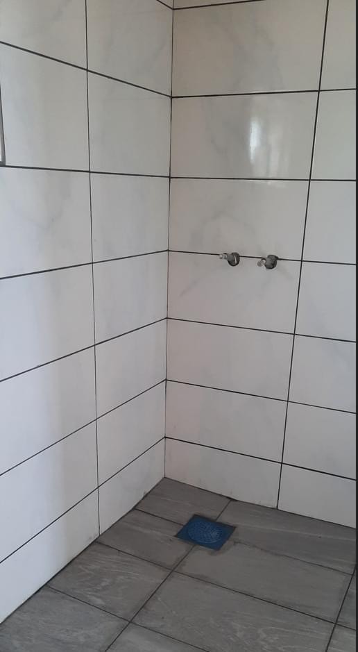

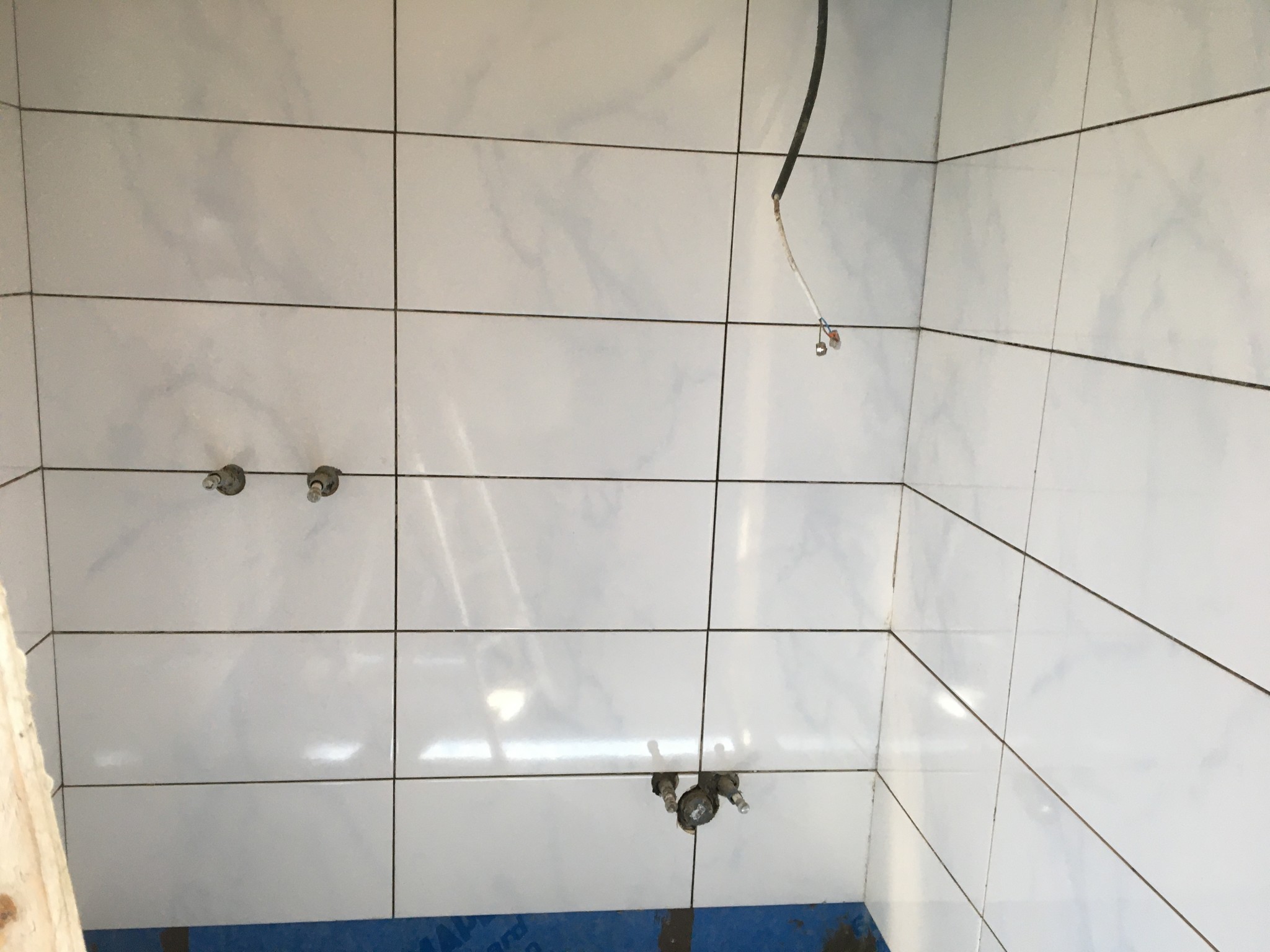

Har bara jobbat med koppar rör tidigare så blev lite osäker på hur man gör i tvättställsskåpet och under diskbänken med rör i rör pex., under diskbänken är fettfria slangar som kommer upp ur golvet.Vad behöver jag för delar?
Vggbrickorna för blandaren och toalett är de kompletta då man beställer dom eller måste de kompletteras med klämring/stödhylsa?
  • Hörn av badrum med kaklade väggar och grått klinkergolv. Framstickande PEX slangar väntar på installation.
  • Vägg med kakel och utstickande VVS-installationer: pex-rör och avstängningsventiler.
Snyggaste tycker jag är att använda väggbrickorna överallt. Vet inte om det är godkänt med vanliga klämkoplingar under tvättställ men troligen är det ok.
Du får kolla att du köper delar som är avsedda för pex i rätt dimension. Det finns tex 15 och 16, tjocklek kan vara 2 eller 2,5.
