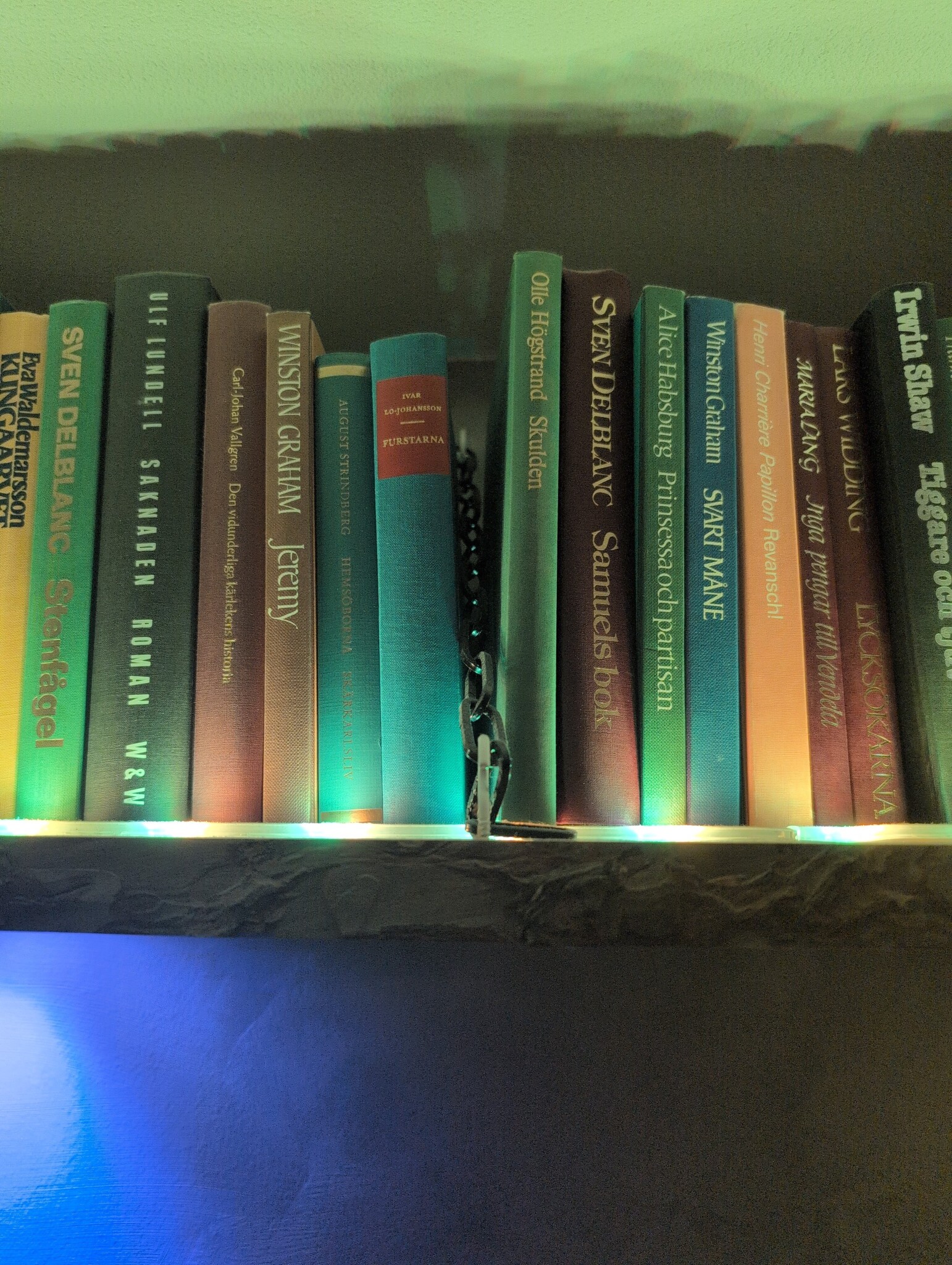

Jag har satt upp hyllplan på gipsvägg genom ett litet beslag närmast väggen och sen krok och kedja längst ut på hyllplanet fäst mot väggen i 45 graders vinkel som bär upp lasten, se bild.
Inte helt osynligt, men bra nära.
  • Hyllplan med böcker på en gipsvägg, upphängda med beslag närmast väggen och en kedja i 45 graders vinkel, fästa för att bära lasten.

Helt korrekt, men lösningen är rätt enkelt och smart och tål rätt mycket vikt skulle jag tro, med en metallskena längst in, smal och stark. Som inspiration kan det kanske fungera.

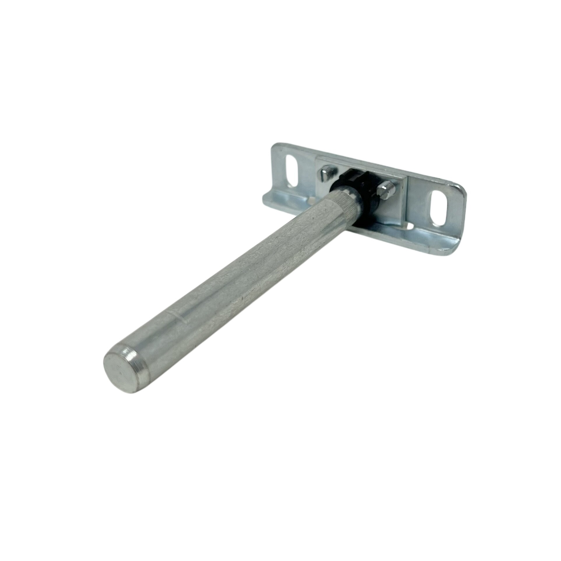

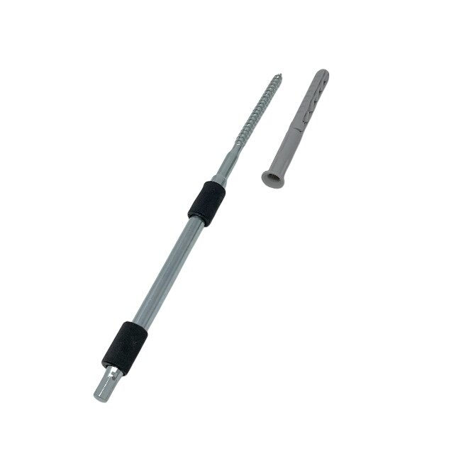

M Minimalist skrev:
Här har du konsolerna: [länk]
Här har du metoden: [media]
Jag har provat båda:
Gängstång och plugg visas mot vit bakgrund, verktyg som diskuteras för fäste i väggar.
Gick av när jag skruvade i dem i medföljande plugg...
Theofils tog tillbaka dem och jag köpte istället:
Monteringsfäste i metall med en stång, designat för användning i byggprojekt.
Inget man sätter enkelt i en gipsvägg, jag hade betongvägg och det var inte kul heller.
Ärligt talat tyckte jag gängstång funkade enklast.

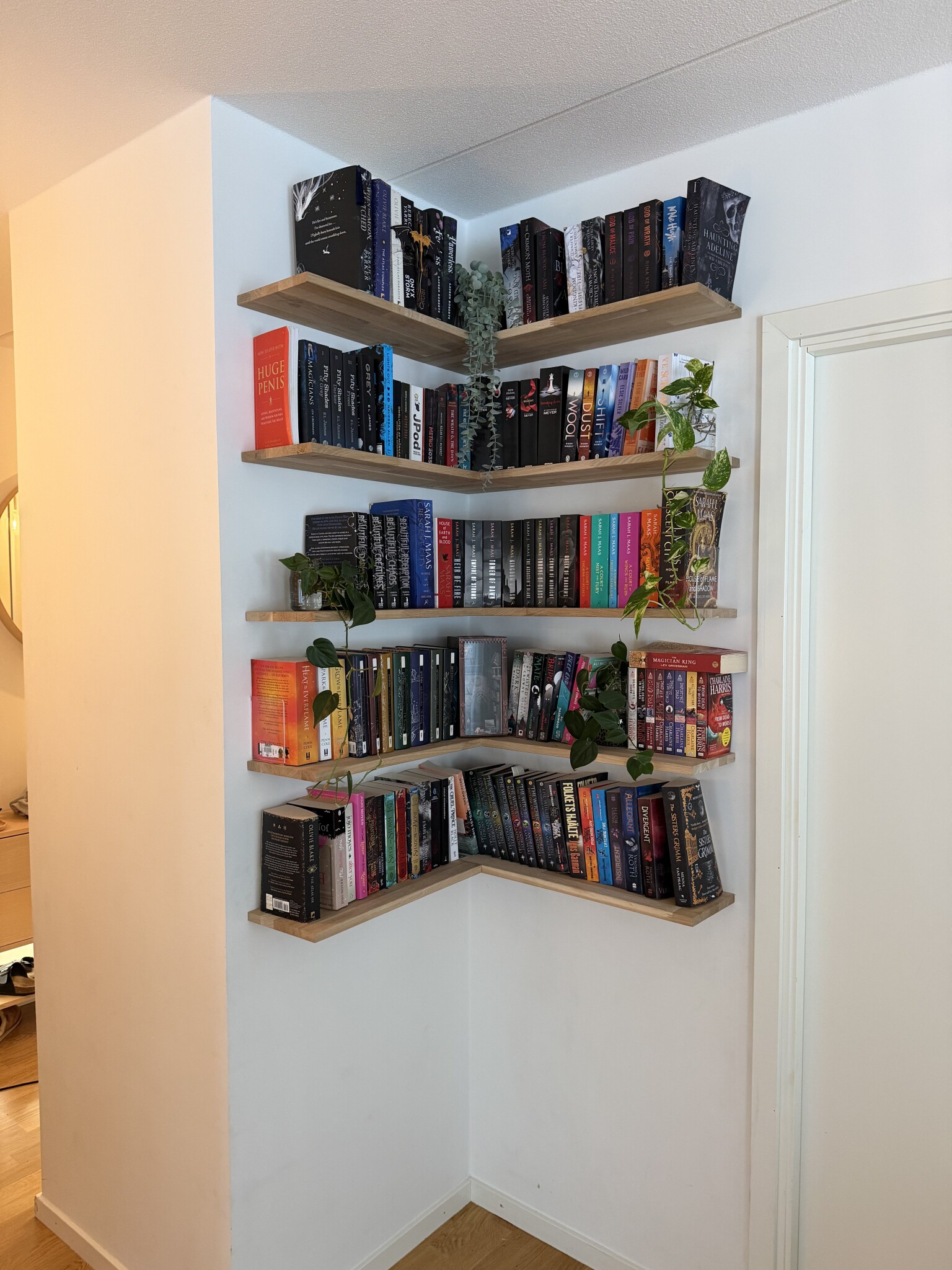

Pysslarn
Insåg att jag inte uppdaterat. Satte upp dessa innan jul. Håller än så länge iaf :)
  • Vägghängda hörnhyllor fyllda med böcker och dekorerade med krukväxter.
