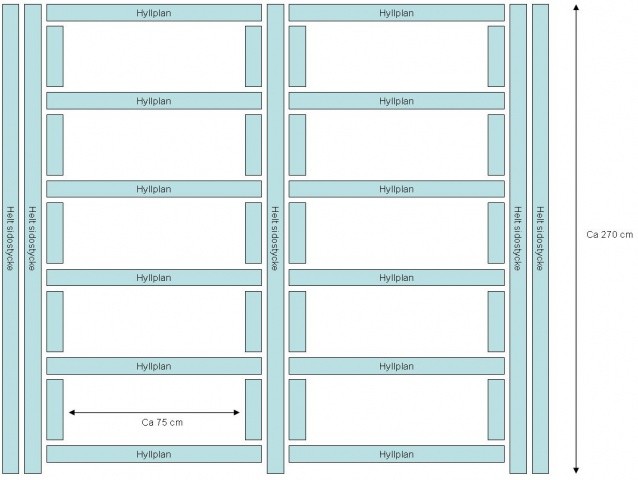

Står i begrepp att bygga en platsbyggd bokhylla av modell större! Jag har sökt på forumet och hittat ett flertal bra trådar i ämnet, men det är också därför som min nuvarande frågeställning dyker upp... Nämligen materialval! I olika trådar finns förespråkare för olika material (och så blir det väl i denna tråden med), men jag skulle vilja ha lite hjälp på traven i mitt val!
Jag slits fram och tillbaka i tankarna om jag ska välja mdf eller stavlimmad furu, så kallade "hobbyskivor/snickarskivor" som man köper färdiga. Priset är ingen faktor då slutresultatet och mängden jobb jag måste lägga ner är det som räknas!
Vi har ganska mycket böcker så man får räkna med att det blir ganska tungt på hyllplanen, även om vi givetvis viktfördelar så gott det går. Bredden på hyllplanen är tänkt till ca 75 cm, och djupet 30 cm. Längst fram på hyllplanen kommer det att sitta en tunnare dekorationslist. Hyllan ska målas helt och hållet med täckande färg.
Väljer jag MDF så tänker jag mig 19 mm x 3 i sidostyckena och 22 mm på hyllplanen. Väljer jag furuskivor så blir det 19 mm x 3 i sidostycken och samma på hyllplanen. Anledningen till att det blir 3 skivor i sidostyckena beror på att jag vill få samma tjocklek där som i "mittenstyckena.
Hyllplanen tänker jag "fästa" enligt bifogad bild och allt skruvas och limmas. (När jag tittar på min skiss så känns det överarbetat, men det är det kanske inte? Tvärtom så kanske det kommer att hålla för alltid?)

Det finns fler alternativ

Måste bara fråga, varför flera sidostycken?

Tack för tipsen om andra materialval! Melamin och spånskiva går bort tror jag...Lamellskiva ska jag titta på!
Ang sidostycken så började mina tankar egentligen med att jag/vi inte ville ha synliga infästningar till hyllplanen. Och mer avancerade verktyg som fräsar m.m. har jag inte tillgång till, så att fräsa spår för hyllplanen gick bort!
Så därför började jag fundera på "infästningen" enligt ovan, vilket borde funka tror jag? Och eftersom att mittstycket ska ha hyllplan på båda sidor så måste det ju finnas en hel skiva i "mitten av mittstycket". Det leder till att det blir en viss tjocklek (3x19 mm) på mittstycket och så vill jag ha samma tjocklek på sidostyckena!
Men rätta mig gärna om jag tänker fel?
Hyvel har jag ingen, och djupet 30 cm vill vi nog ha... Alltså går furu bort om jag tolkar dig rätt!?Mats Bengtsson skrev:MDF Formstabilt: Ja, mot fukt, men nej mot belastning (kommer med tiden att böja sig om tungt belastat). Titta på "sagulator" webbsidan.

Jag tänkte mig att köpa mdf i färdiga stycken om 19x300x2450 mm som jag sett att det finns, alltså färdigsågat med "fina" kanter. Dessutom så ska framkanten på hyllplanen, samt sido/mitt stycken täckas av en dekorlist av lämplig modell!

Jag förstår hur du tänker, visst, det är inte fel, men det blir en bjässe till bokhylla, kommer att vara tung.
Om du skruvar hyllplane från sidorna och sen spacklar skruvaran blir det också "osynligt" dock verkar det som spackel har en tendens att bli "synligt" med tiden.
Kanske ska tillägga att om du går på lamellskivan kommer du att behöva kanta en del, antingen med massivträ eller någon form av faner remsa. Torde iofs inte vara några problem.

Visst är vikten en faktor att ta med i beräkningen. Ett sidostycke i mdf väger ca 10 kg, och ett hyllplan ca 3,5 kg. Vi har inte bestämt antalet hyllplan än, men det ger en ca vikt på 135 kg + diverse infästningsreglar m.m.
Till det kommer böckerna såklart, men den vikten blir ju samma oavsett hur bokhyllan byggs.
Tycker själv inte att det låter som mycket, men det är det kanske? Väljer jag furu så väger ett sidostycke drygt 6 kg.
Styrka per vikt är olika på MDF och furu. Väljer du furu kan du nå samma styrka som med MDF med mindre material. Det innebär att när du jämför så kan antingen furun vara smalare, eller så måste MDFen vara bredare, eller så kan Furu vara ihålig. I annat fall jämför du två bokhyllor som inte bara väger olika mycket, de kan också bära olika mycket böcker.Maveric77 skrev:

Du skall definitivt inte använda Mdf till hyllplanen utan att kantlista dom i framkant med en bit massivt virke på 2-3 centimeter.
Köp du "hobbyskivor". För stabiliteten/hållfastighetens skull (med tanke på din lite överarbetade skiss) räcker det med tre högsidor en vänster en mitten och en på höger sida om du vill så kan du montera backstycke så blir hyllan ännu stadigare. Vill du inte det så skruvar du bara några små vinklar på strategiska ställen in i väggen. Själva hyllbärarna kan du köpa på Jula 10 pack för 19 kr sådana där små mettal pluppar som hyllan villar på. Om du inte vill att dom syns så sätter du ihop två hyllplan och borrar för hyllbärarna.
Ett annat alternativ är om du vill ha fasta hyllplan så kan du annvända dig av träplugg finns små fina satser med borr plugg och stift. Och använder du bakstycke så kan du sätta några spikar i varje hyllplan så kommer det definitivt inte att sagga.
Ett tredje alternativ är att du fräser ett spår i sidorna för varje hyllplan på 4-5 mm djupt och hyllplanens tjocklek limmar ihop hela klabbet.
Om du använder "hobbyskivor kan du hellimma hylplanen i sidorna för dom rör sig lika mycket.
Mvh Pär H

Skulle använda lammelträ,håller bättre än mdf mot böjning vrider sig inte heller,
klarar dessutom en betydligt större last än något annat av ovan nämda materiel.
Byggde en i lammelträ för ca 20 år sedan med ett längsta hyllplan på 1580 mm.
Den är lika bra i dag som när den byggdes dock ej helt fylld med böcker
men alla andra hyllorna med en längd på 980 mm är fullproppade med böcker.
Jag har alldrig sett att spånskiva eller mdf hade klarat den vikten utan att få hängbuk.
Lammelträt gör det, kanske även plywooden men den minsta grovleken på skivorna torde vara 19 mm det är en grovlek du kommer långt med.
Den är inte så lätt att hitta någonstans vill du ha tag på den så är en riktig brädgård förmodligen det rätta. Byggvaruhusen har den definitivt inte, dom vet säkert inte heller vad du pratar om när du frågar.
Ett lite dyrare alternativ men du kommer inte att bli besviken om ett par år om du väljer lammelträ.

Tack för era svar! Blir lite nyfiken på lamellträ som flera av er nämner... Obekant "material" för min del, men om google visar sig ha rätt så kan man säga att det en plywoodskiva med en tjockare "innerdel", enkelt förklarat?
Brukar handla på XL Bygg, så jag får kolla med dem vad de kan leverera! Vilka tjocklekar finns som standard och vilket pris ligger de på? Är det lite dyrare än mdf eller dubbelt så dyrt? Jag ska bygga ca 3 sektioner av hyllan som jag ritat ovan, varje sektion åtskiljd av fönster, plus en hörnlösning så det blir lite skivor att kånka hem med och betala... Även om priset inte är den avgörande faktorn!
Är ytskiktet klart att använda eller måste det slipas lite innan man målar?
Enda likheten mellan lamellträ och plywovod är att det är skiktlimmat. Plywood består av knivskuret tunt trä ca 1mm per skikt alla skikt är vridna 90gr mot varandra.
Lamellträ består oftast av fem lager, tunt ytlager typ faner(fiberriktningen samma som kärnan) under det spärrfaner lite tjockare(spär faneret är vridet 90 gr mot kärnan) sedan kärna av massivt trä oftast furu. Furun i sin tur består av ribbor med stående årsringar som är smalare än höga och dom är inte ihoplimmade som en lim träskiva utan endast limmade mot spärfaneret. det är för att varje stav skall kunna röra sig individuellt med luftfuktigheten utan att alla skall följa med. I en hel limfog blir den sammanlagda rörelsen större
Nackdelen med lamellträ är att man oftast måste limma en kantlist. För har man otur när man sågar den så kan man hamna mitt i ett mellanrum mellan två ribbor.
