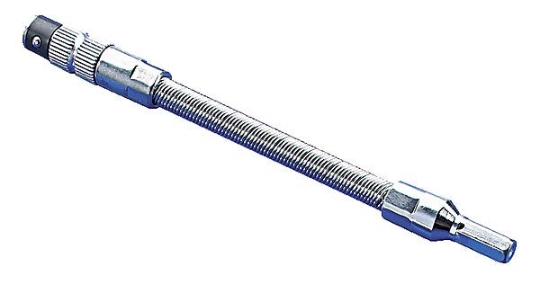

Jag funderar om det finns någon böjlig axel man kan använda tillsammans med en skruvdragare, dvs för att kunna dra i lite grövre saker på låga varv och inte för att hantera ett litet slipstift på höga varvtal....
Jag håller på och snickrar fasta fönster till en friggeboda och det kommer att bli för "tight" för att komma åt med en skruvdragare efter att man monterat glasen i bågarna...
Jag har ett sådant här "kombinationsverktyg" (bild bifogad) och det kan jag ju sätta direkt i skruvdragaren men som sagt, glaset blir i vägen om jag monterat glasrutan för att sen komma åt med skruvdragaren.
Man kan ju montera glasen i efterhand men det vore trevligt att kunna installera glasen med bågarna liggande ned/innan den slutgiltiga monteringen.
Jag har även hittat en form av spärrnyckel som skulle lösa problemet men för 1500kr(!) känns den väl så kostsam för att montera tre stycken fönster. Och en böjlig axel av den här typen kan man nog hitta fler användningsområden för

Och alternativet med en enkel blocknyckel blir för jobbigt? Det är ju hela tre fönster som ska monteras...
Jag har en Festool med vinkelchuck som funkar bra när det är trångt.
De där böjbara axlarna som finns att köpa har jag provat en enda gång. Funkade sådär...

En sådan här har jag använt när det har blivit för tajt. De funkar bra tills man drar för hårt och knäcker den. Då blir den lite svajig, men fungerar ändå. Skadar ju inte att pröva. Finns på de flesta ställen. Bilden från Clas Ohlson.

Jag använde ett 1/4 spärrskaft med hylsa (10?) som passade på min karmskruvnyckel.

På en del fönster sitter karmskruvshålen lite väl nära bågarna. Själv använder jag en sådan här för att runda det problemet lätt som en plätt: https://www.festool.se/Produkter/Ac...px?pid=490294&name=CENTROTEC-tillsatser-DD-ES,

Universalknut från Biltema? 2 tjugor eller mindre.
