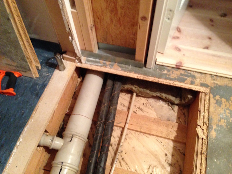

Bygger ut en liten toalett på övervåningen till nytt badrum. Behöver då ansluta RiR till befintligt KV/VV och dessa är dragna i golvet. Eftersom det inte är tillåtet att skarva dolt så tänkte jag försöka böja upp dessa i en vägg och sätta kopplingarna där (tätskiktat utrymme och lucka). Är det möjligt? Jag kommer knappast åt med ett bockningsverktyg. Skulle det gå att använda en fjäder som man böjer VP16-rör med eller finns det bättre lösningar?
Det är väl hårda kopparrör som inte låter sig böjas så lätt. Tror det blir svårt att böja på plats. Dra nya rör som är mer "hanterbara" från en åtkomlig skarvpunkt. Sedan kanske det ändå finns skarvar i de gamla rören innanför isoleringen, rörpiporna är ju inte oändliga som prisol.
