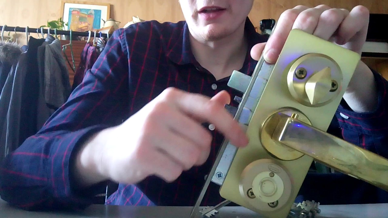

Hej - roligt att få ett svar!
Jag gav upp så småningom och tog bort låset och åkte till Lundqvists lås här i Västerås. Dom var hjälpsamma och öppnade låset men konstaterade att dom inte hade någon fjäder som passade. Det fanns ett helt kompatibelt ASSA ABLOY lås som komplett med handtag och allt kostade ca 5.000:-. För mig som är pensionär och nästan alltid hemma så tog jag istället ett ASSA ABLOY 30 2217 låskista enbart för ca 1.000:-. Det låset passade perfekt tillsammans med tillbehören från mitt Boda 441 inkl cylinderdelen, vilken jag inte ville byta då jag har samma cylinderdel i ytterligare 7 dörrar. Jag gjorde följande enkla modifieringar:
-Sågade upp blecket i dörrkarmen så att kolvarna från låshuset passade!
- Fäste mina Boda 441 runda bleck för mellan hålet i dörren med några små mässingsspikar då detta hål inte behövde till det nya låset, men då kom att utseendemässigt se ut som tidigare!
Bvh Bengt Davidsson
