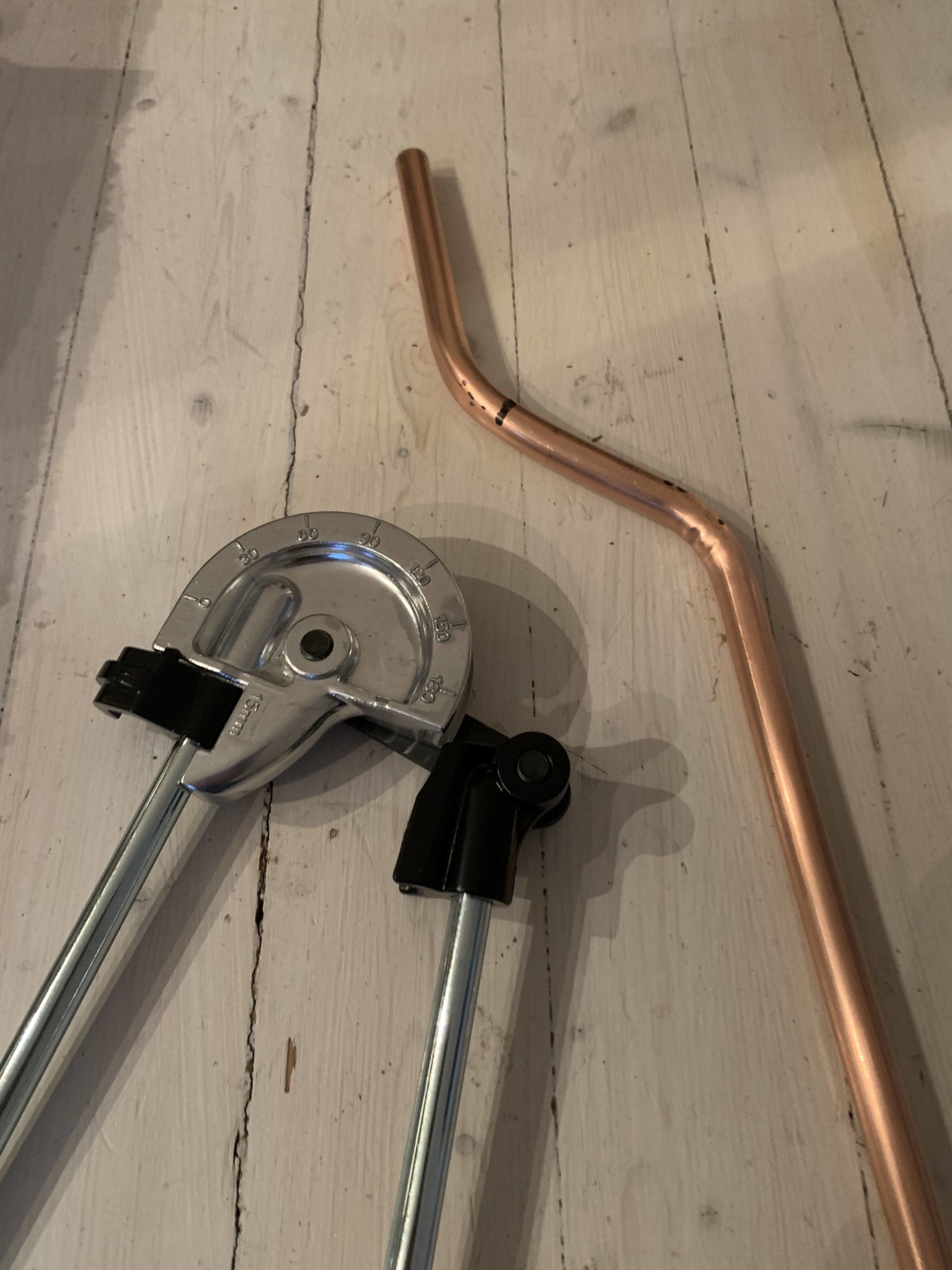

Tänkte lyxa till det mellan vattenberedaren och rörfördelarna till PEX rören genom att använda kopparrör och kröka dessa utan att använda massa vinkel kopplingar.
Det är ganska trångt och rören behövs böjas i flera bockar.

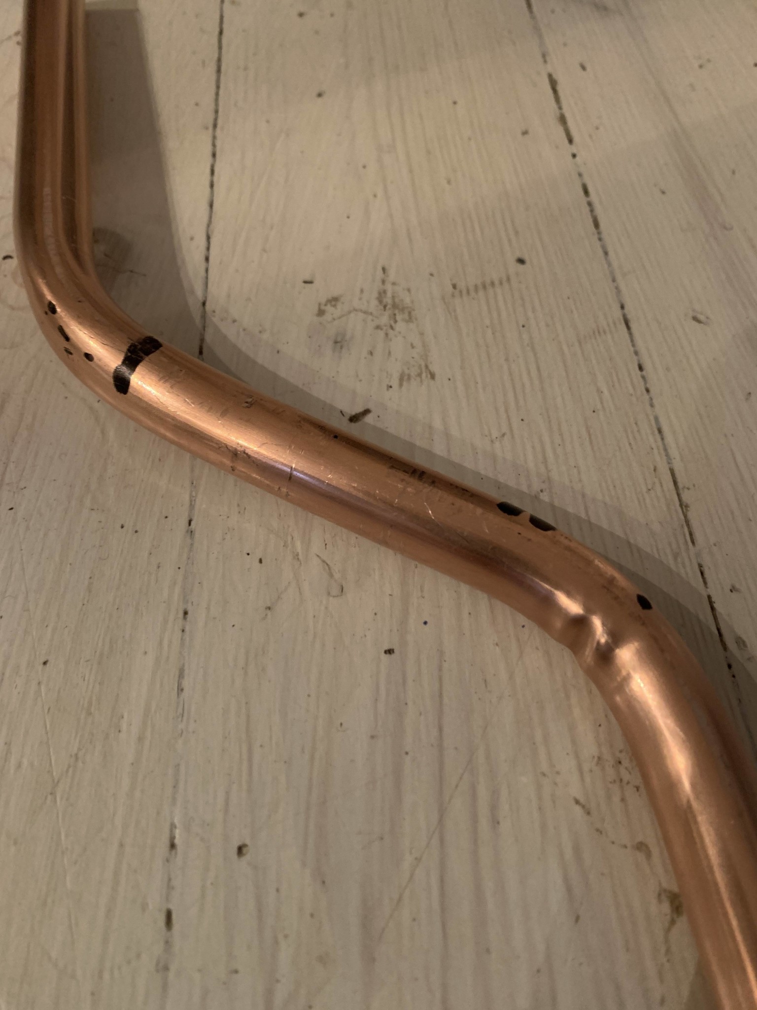

Testade men får veck i bockarna. ( se bild)
Vad är felet ? Har halvhårda kopparrör.
Halvhårt kopparrör med veck efter böjning bredvid en rörbockningsverktyg på trägolv.
Halvhårda kopparrör böjda i flera vinklar med veck synliga på bocken på ett trägolv.
Rickard.
Kan vara att röret glider när du bockar, dålig/glapp/nött bockar eller kanske för tajt radie för rören.
Düsseldorff
Vad har du för dim på rören? Kallbocka brukar funka upp till ~18 om man kör med lite feeling. Annars får du glödga innan bockning. Jämn låga försiktigt över hela böjen.
fribygg

Det är 15mm rör och halvhårt. kan det gå bättre med kromade rör ( men dom är också halvhårda)
jag har många bockningar och som Max 90 grader
Helt nytt bockverktyg anpassat för 15mm som röret är
Kan man smörja lite på röret för att slippa värma?
Radie är ju anpassat i verktyget
Biltemas bockverktyg ser det ut som?
Då blev det veck för mig också, ett bättre verktyg gjorde susen
Tack Emil
Det är mycke riktigt Biltemas.
Som vanligt vill man snåla när det bara ska göras några hemma krökar.
Får kanske investera i ett riktigt , det är säkert inte dyrare än framkörningen för rörmokaren.

Bara för att den är gjord för 15mm betyder ju automatiskt inte att den är gjord för "svenska" 15mm hårda kopparör. Om du vill kan du googla upp fromax 55 och jämföra radien mot din.
En droppe olja och se till att röret inte kan glida i kroken känns som ett värt försök innan du köper nytt.

Ett knep är att nypa ena stängd. Sen fyller du röret med salt, använd en slipmaskin utan slippapper på för att vibrera ner saltet ordentligt. fyll hela röret.
Stäng andra änden, bocka försiktigt så ska du kunna undvika veck.
Tack ska testa.
Gjorde en ny test och det funkar när man tar det långsamt och har förlängningar på verktyget
Ska se om man klarar alla ska vara 7 bockar på samma rör som bara är 1,8 m långt

15 borde du varken behöva glödga eller nåt salt hokus pokus. Funkar det inte skulle jag säga att det är kombo ovana och kasst verktyg.
Är det stavningskontrollen som spökar? Annars är väl sand vad som brukar användas.
Jag har bockat skalade prisolrör med billiga rörbockare. De är mjukglödgade men härdar när man böjt så det blir svårare om man behöver böja igen. Har också bockat prisol med plasten på om man behöver tajta böjar. Plasten blir lite demolerad förstås.
