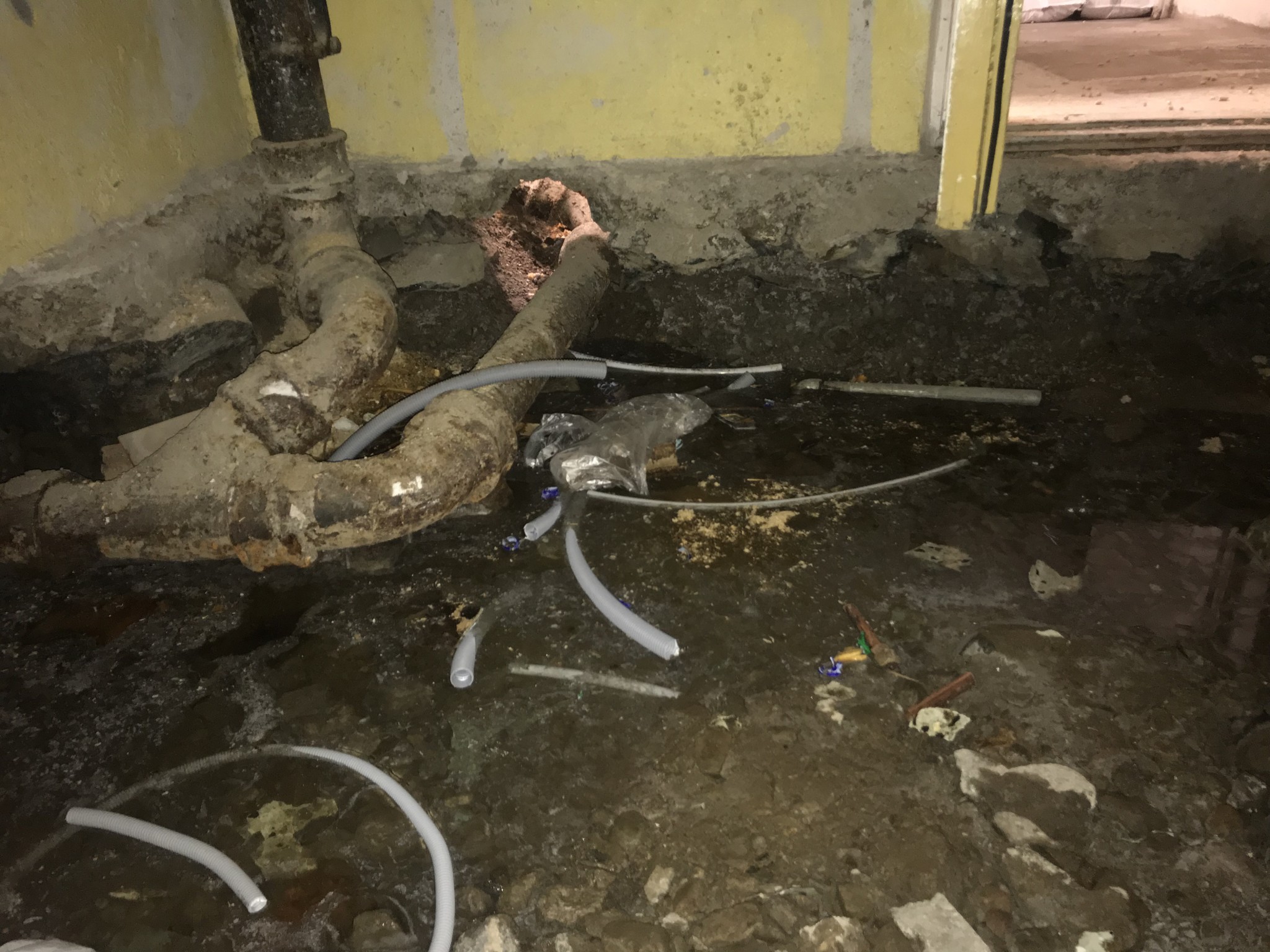

Hejsan alla! Behöver hjälp. Jag håller på att göra ett stam byte i huset.
2 plans hus med källare. Dränering gjort 2014!

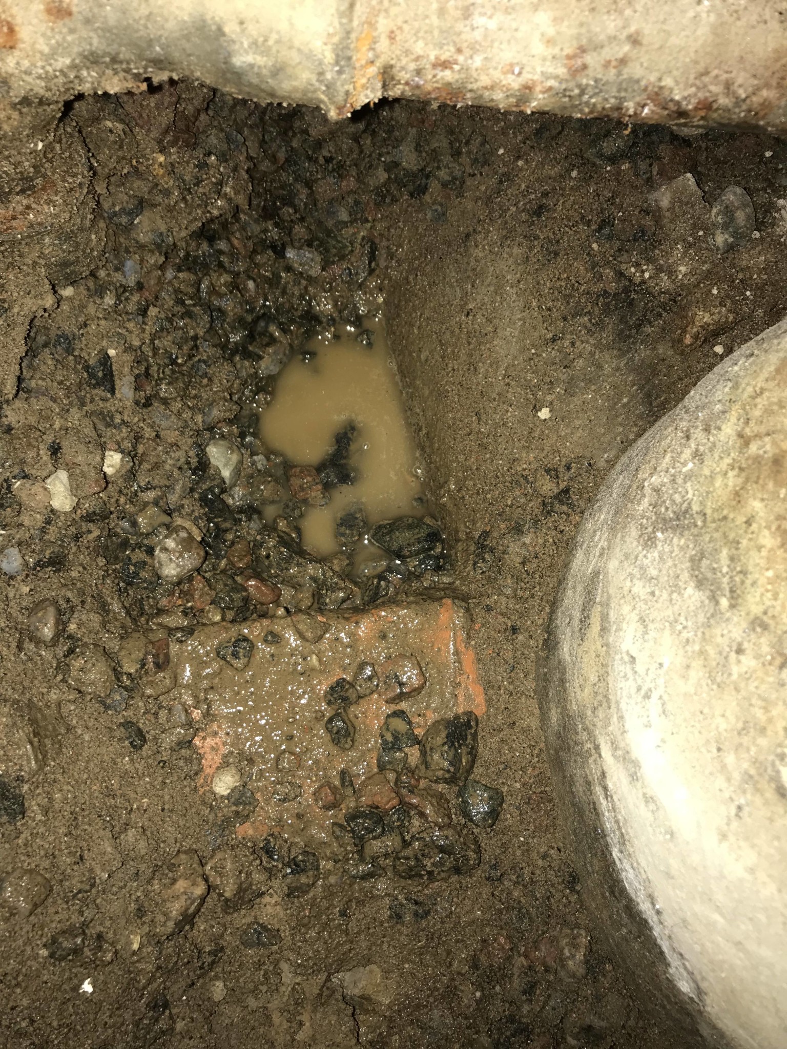

När jag började gräva runt avloppet där det kommer in i huset så var det blött när jag fått fram halva röret? Hur dåligt är det? Vi har en del snö som tinar med rask fart just nu. Kan det vara problemet?

Svårt att säga. Dock är det väl så att du kommer hålla på ett tag och snösmältningen kommar väl vara över om ganska kort tid. Då kan du ju se om vattnet sjunker undan. Har du något rör ner till dräneringen så att du kan komma åt att mäta hur djupt den ligger?
Det skulle ju möjligen också kunna vara trasigt avloppsrör, men jag tycker att vattenspegeln ligger lite för högt för det.

Tack för svar! Avloppet kommer ju in ca 50cm under plattan. Kan ju hända att de ligger djupare än dräneringen. Kan man mäta tex där stuprännorna går ner? Efter natten nu så har vattnet stigit ungefär 1,5cm .
Avlopps vatten är det nog inte. Det luktar absolut ingenting!

Om det är vatten under dräneringen är inte konstigt så är det inte mer än så 50cm under plattan så skulle inte jag vara orolig...D Daniel1986 skrev:
Jag köper din analys. Dräneringen borde ligga högre än avloppet (50cm under plattan).D Daniel1986 skrev:

Att dräneringen skulle ligga 2dm under golvet är inte helt omöjligt.
Att det sen skulle vara vatten där under är absolut inte konstigt.
Det stämmer, men det viktiga ordet är drar. Det blir alltså undertryck och vattnet kan inte rinna ut ur materialet. Här ser man en vattenpöl, och då är det grundvatten och inte kapilärt vatten. Men grundvattenspegeln är inte lika plan som en öppen vattenyta.P-plats skrev:
Regnar det eller smälter snön, kan det ta lång tid innan grundvattennivån hos dig är på samma nivå som hos grannarna, och är marken på andra sidan tomten ännu högre, kan vattnet komma därifrån och då blir det kanske aldrig lika lågt som hos grannarna
