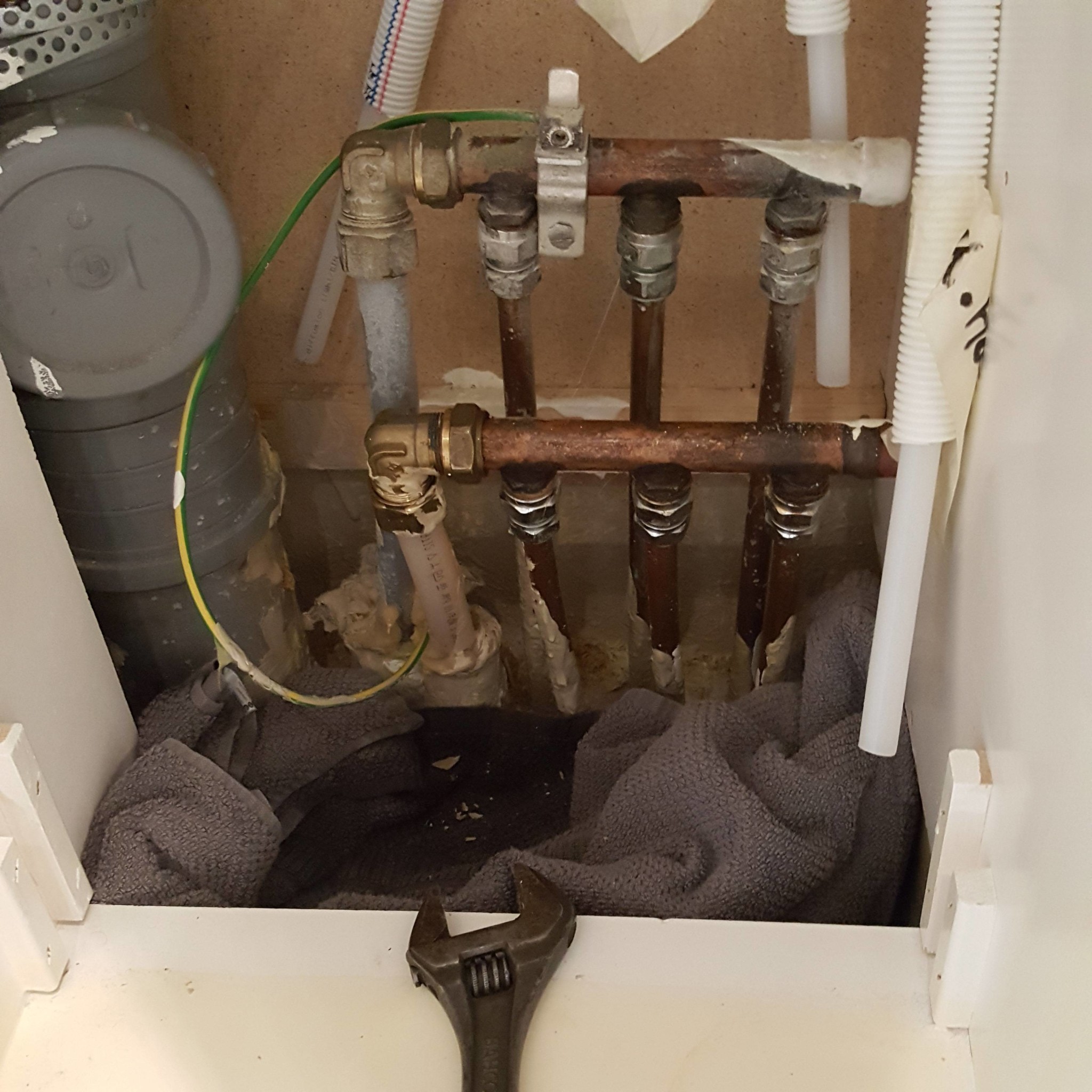

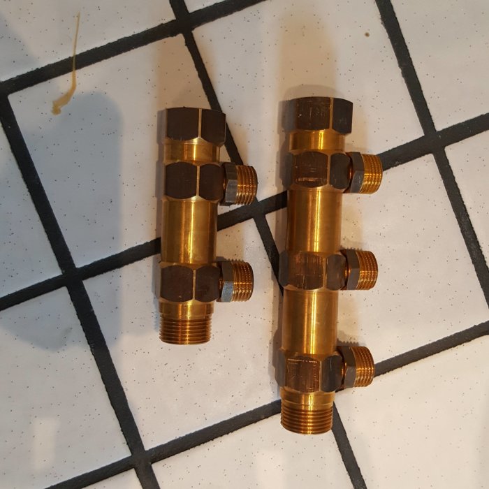

Har byggt ett nytt badrum rakt ovanför våran gamla, har således dragit alla pexslangar från nya ner till det gamla
där fördelarna sitter.
Har nu alltså en gammal installation med inkommande 22 mm pex som fördelas ut till gamla badrummet med 15mm kopparrör, se bild.
Det jag vill göra är att montera fler fördelar från inkommande så att jag får vatten upp till nya badrummet också.
Tänkte byta ut 90° som går mellan inkommande 22mm pex och fördelaren till ett T-rör, sedan montera en 90°där så att jag kan monter ytterligare en fördelare ovanför den gamla.
Men då skiljer ju givetvis gäng storleken lite åt, men bara lite..
Nya fördelarna har R20 i storlek, både in & utv men gamla är lite större men inte stora nog att bli R25.
Så vad ska jag köpa????

Den gamla vinkeln är en klämringskoppling. Inga rörgängor i dom normalt sett i dessa dimensioner. Kopplingen mot pex-slangen är endera en särskild pex-kopplingssats för den typen av klämringskoppling där man alltså bytt ut ordinarie klämring och mutter mot andra delar avsedda för pex, eller så är hela kopplingen en särskild pex-kopparrörskoppling.
Vad du behöver är något av följande:
Om det är en vanlig klämringsvinkel med en kopplingssats för pex:
-Ett klämrings t-rör av samma märke som vinkeln som sitter där i dag.
-En stump 22mm kopparrör
-En vinkel kämring 22mm - G20 invändig.
TA har jag aldrig sett som märke på klämringskopplingar förut. Finns förvisso som märke för alla möjliga mer avancerade ventiler och sådant fortfarande. Kanske lever just deras klämringskopplingar kvar under annat namn. Kan bli svårt att hitta. Hittar du delarna så är det bara att skruva loss vinkeln och låta mutter och klämring sitta kvar på fördelarna och kopplingssatsen på pex-slangen, och skruva dit t-röret istället. I med kopparröret uppåt och sedan den nya vinkeln in i din nya fördelare.
Om det är en särskild pex-kopparrörsvinkel som sitter där idag så är det nog kört att hitta ett passande T-rör, för det ska ju i så fall ha dels rätt märke så de gamla delarna passar, och dessutom ha pex-ingång på rätt ställe och ingångar för koppar på rätt ställen. I så fal är det nog enklast att börja om med nya rördelar. Finns en massa tänkbara sätt att göra det.

Visade sig att Sigro har ett rätt omfattande sortiment av TA Hydronics så jag tänkte beställa följande därifrån:
(vinkelkoppling kunde jag ju ta vilket fabrikat som helst men det var ingen större prisskillnad)
FPL 310 T-koppling 22 mm mässing
| Art.nr: 1850070
23%
177 kr 354 kr
FPL 305 vinkelkoppling inv. gänga 22xR20 mässing
Hoppas nu detta blir rätt.......
