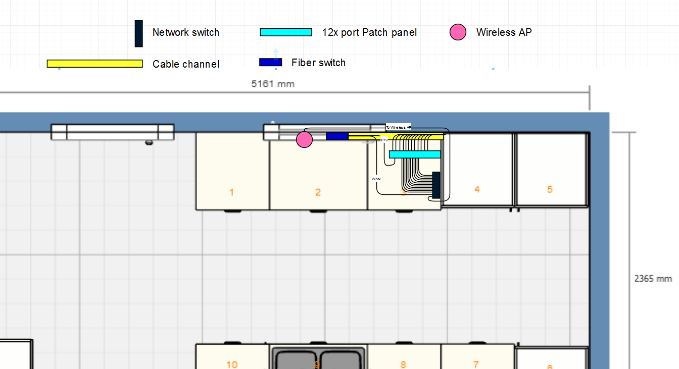

Ska dra trådat nätverk hemma enligt nedan:
Vardagsrum - Dubbeluttag
* 1x uttag patchat till TV
* 1x patchat WAN
Sovrum - Dubbeluttag
* 1x patchat WAN
Kontor - Dubbeluttag
* 2x uttag patchat WAN
Hall - Dubbeluttag
* 1x uttag (patchat WAN - för Ubiquiti UniFi AP-AC Pro)
* 1x uttag patchat WAN (förberett för annat)
Allrum - Dubbeluttag
* 1x uttag förberett patchat till TV
* 1x patchat WAN
Sovrum 2 - Dubbeluttag
* 1x patchat WAN
Kablage
Jag tänkte dra CAT6 UTP från 12 portars patchpanel i tvättstugan upp på vinden och distribuera ner i befintliga rör. Kabeldragningen får jag hjälp med av en installatörfirma.
Kopplingscentral
Jag har fiberswitchen (öppet fiber) sitter i tvättstugan.
Denna switchen har 5x RJ45 portar varav 1x av dessa är avsedd för IPTV.
Från fiberswitchen tänkte jag sedan patcha in mig på nedan patchpanel beroende på hur jag vill fördela ut IPTV och WAN i husets nya uttag:
> https://www.dustinhome.se/product/5010999643/patchpanel
Jag kommer även ha en switch (se bild) och ev en hårdvarubrandvägg med för all utgående WAN.
Vad tror ni om att:
1) Köra UTP CAT6 i huset?
2) Använda föreslagen patchpanel för fast montering i ett skåp (typ köksskåp i tvättstuga)
Något jag bör tänka på?
Update: Lade till info om switch och hårdvarubrandvägg.

Tack för snabba svar @leby och @JLyck
Det framgick visst inte i texten, men jag ska ha en switch samt även en hårdvarubrandvägg där i skåpet med.
Jag ska ha en AP i närhet till inkommande fibret för att sprida trådlöst i ena delen av huset, samt ytterligare en i hallen för att täcka resterande del av huset. Förmodligen blir det någon repeater på utsidan av huset (altan?) framöver med.
Nu när jag tänker efter så kanske man skulle dra trådat ut på altan med och ha för tillgång till accesspunkt där med? Är det overkill kanske?

En variant som jag själv nog skulle överväga är att skippa patchen helt och använda en större switch istället.
Kan du förklara mer vad du menar med att styra VLAN? Jag har inte köpt switchen ännu. Det enda jag har i min ägo just nu är fiberswitchen och en trådlös AP. Resten måste inhandlas.leby skrev:
Du skriver att du har en enda port i routern som är dedikerat för TV, men i listan finns flera TV-uttag. Då lär du ju behöva en switch till den fördelningen, oavsett. Samtidigt har du flera uttag för internet än routern tillåter, så det krävs en switch för det också. Alltså två switchar hur som helst, är de bara tillräckligt stora så kan ju allt vara anslutet samtidigt. Eller missade jag något?P pennybridge skrev:
Du behöver troligen flera uttag bredvid din TV (receiver, bd spelare ,spel .eller annat som är uppkopplat). Du löser det enkelt med en liten switch tex 5 portar i tvbänken.
Ta till patchpanel och switch så att du kan bygga ut lite i framtiden.
Mitt tips blir att använda en keystonepanel istället. Jag har kört med patchpaneler med fasta plintar tidigare och lyckats ha sönder en eller två vilket blir väldigt irriterande. Med keystone byter man bara ut den trasiga modulen. Välj också hellre ett 19" rack/panel, det är mycket vanligare och därmed billigare komponenter.
Installerar du ett 19" rack, eller rackskenor, så kan du dessutom köpa en switch som är förberedd för detta och montera in direkt. Du kan också köpa hyllplan som du kan ha mindre grejer på, t.ex. injektorn för passiv POE för din AP.
Funderar på om jag bör köpa ett rackskåp och montera allt i? Det kanske blir snyggare installation än att montera allt i IKEA skåpet löst?
Kanske blir det bättre med ett 19" rackskåp som jag hänger inne i IKEA skåpet?
Exempel:
* https://www.dustinhome.se/product/5011089096/wall-mounted-19-rack-6u
Det skulle kunna kombineras med följande patchpanel:
Alt 1
* https://www.dustinhome.se/product/5010946978/patchpanel
Alt 2
* https://www.dustinhome.se/product/5011069756/patchpanel
Kommentarer på det?
