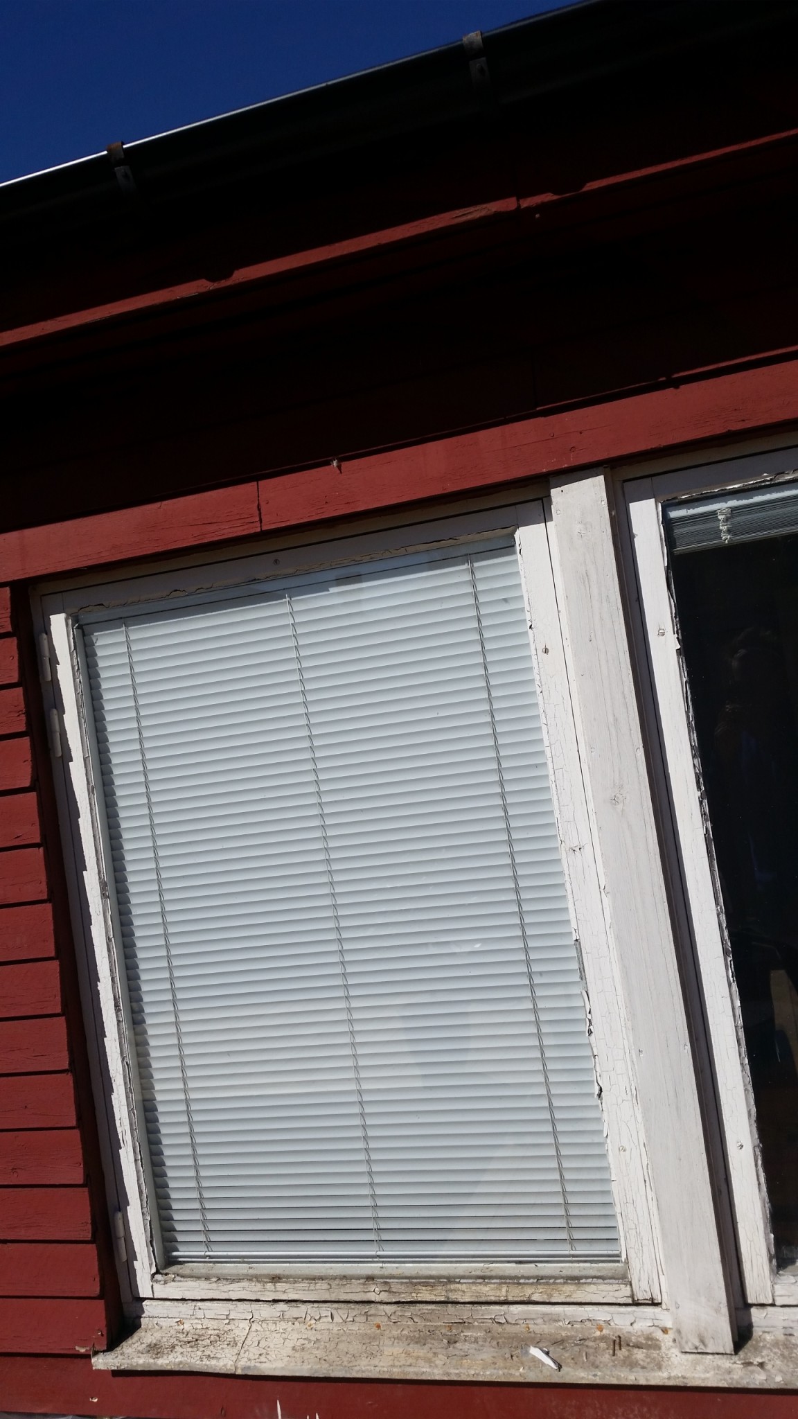

Tänkte byta 3st fönster och en altandörr själv (med bärhjälp då!).
Är helt grön på detta och vill att allt ska bli riktigt gjort. Vill absolut inte ha problem med fuktskador eller så efteråt.
Fönstrena är 3glas sp med alu. Huset är byggt i slutet av 60talet.
Blir det bra om jag:
*Sätter i lod och våg mha klossar och drar med karmskruv.
*Tar bort alla klossar förutom de nedre.
*Trycker in drev i springan innifrån
*Avslutar med bottningslist + "diffusionstät fogmassa?" innifrån
*Sätter foder som sista lager inifrån
Det jag funderar mest på är den utvändiga plåten, dvs fönsterblecket. En plåtslagare får väl komma och sätta detta. Men vad gör jag om det börjar regna innan plåtslagaren kommit? Då regnar det väl rätt in bakom fasaden under fönstret? Vet ej hur snabbt en plåtslagare kan komma.
Nuvarande fönster ser ut såhär:
Oerhört tacksam för synpunkter. Har jag missat eller missförstått nåt? Nåt jag bör tänka på?

Det optimala är ju alltid att det ska vara 100% rakt, men i ett 50 år gammat hus så får man ibland acceptera mindre avvikelser om förutsättningarna inte är 100%..
Fogmassa invändigt tror jag många hoppar. Det är inte mycket som passerar bottningslisten.

Skulle det börja regna innan plåten är på plats får du väl täta provisoriskt.
Jag skulle tejpa en bit plast på fönstret och häfta den på panelen under.
Du kanske kan spara de gamla plåtarna och montera dem provisoriskt.
Det lilla som kommer in efter ett litet regn är nog ingen större fara. Värre med ösregn förstås men det är det mångåriga läckaget som är förödande.
