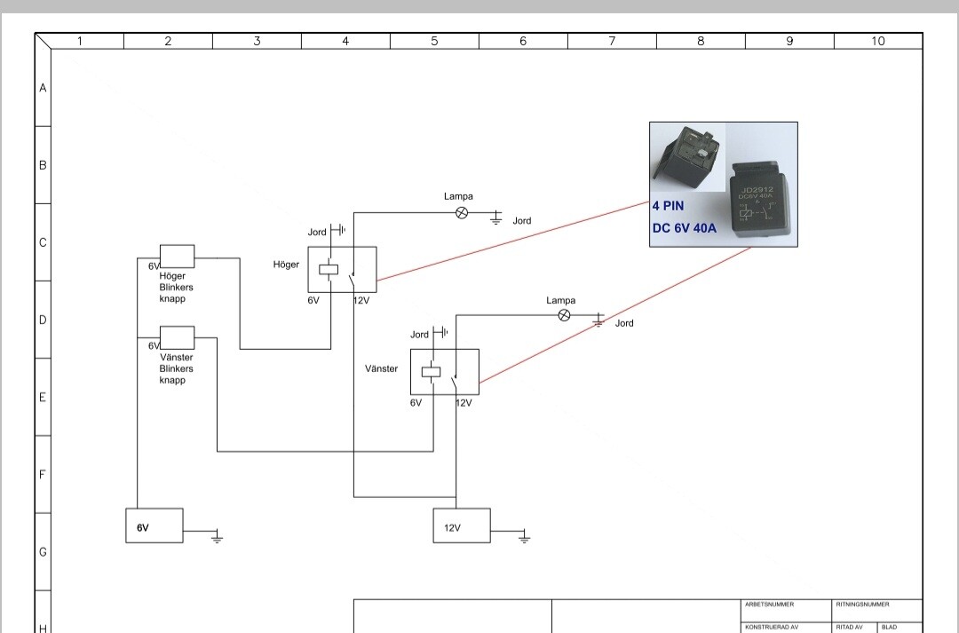

Blinkersproblem amerikanare
Om alla 4 blinkers är polvända får de ett eget plusjordat system för blinkers. Om då det är helt ojordat i karossen.A AntonFrejd skrev:Jag håller med dig, det är därför jag inte får ihop det. Det är kopplat som min skiss, men jag vet dock inte hur kopplingen i blinkersarmaturerna är gjord. Jag tänker att om tråden från strömbrytaren är jordad i armaturen, då känns det som att blinksignalen borde kunna gå via chassi till dom andra lamporna oxå. Jag måste nog ta reda på hur armaturerna är kopplade
problemet är löst och jag tänkte bara uppdatera, det kan ju hjälpa någon i framtiden.
Det var, precis som jag diskuterade mig fram till med några i tråden(extra stort tack till dom) så att alla lampor var polvända. Min svärfar hade testat på snickarbänken och tagit för givet vad som var + och - och kopplat ihop det så. Lampornas - var ihopkopplat med godset och eftersom allt vart kopplat polvänt fick alla lampor + samtidigt via godset. Tack för alla tips, det hade nog kunnat ställa till det rejält annars med nån form av 6V/12V i en märklig serie/pararellhybridkoppling.
