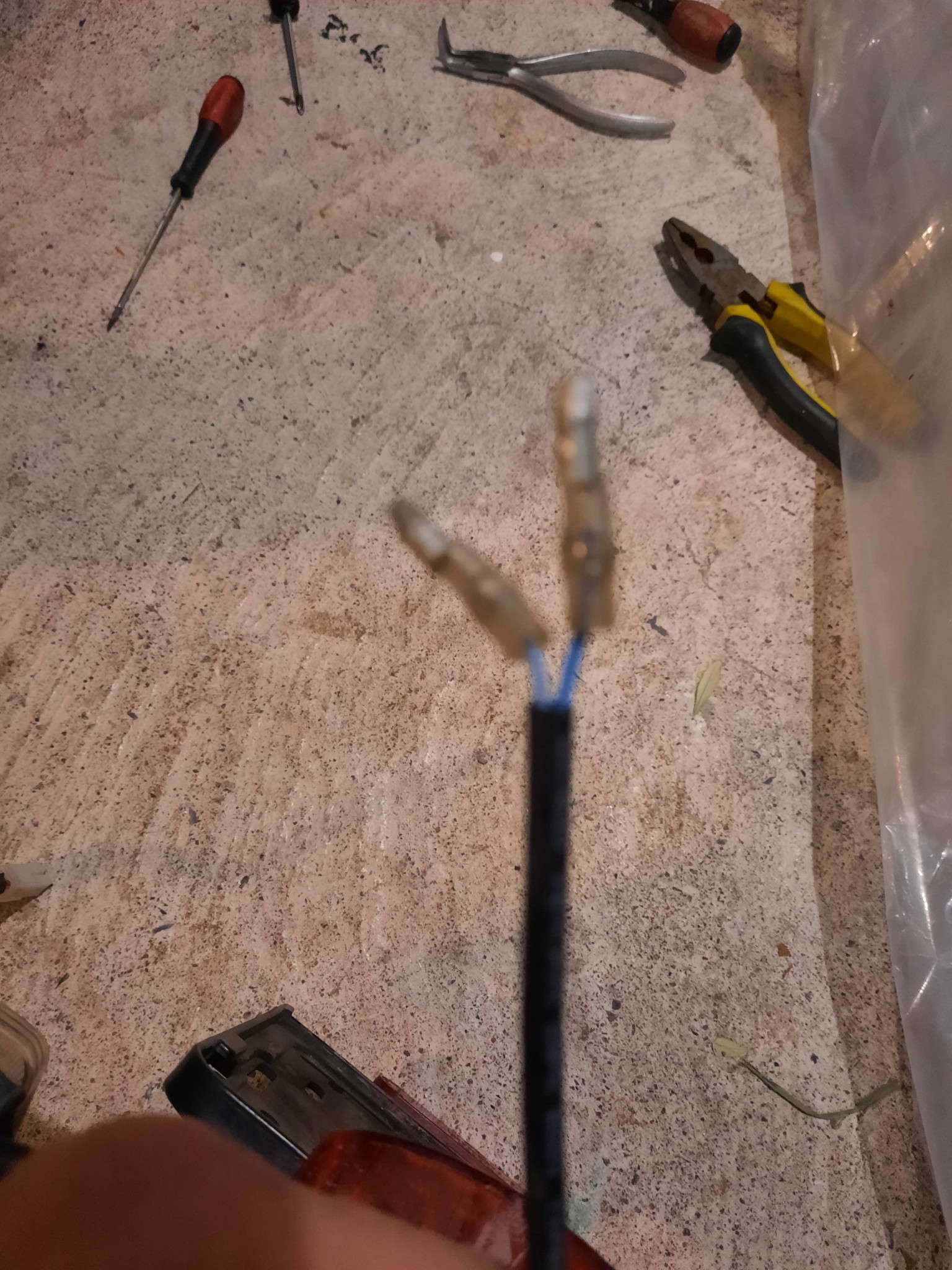

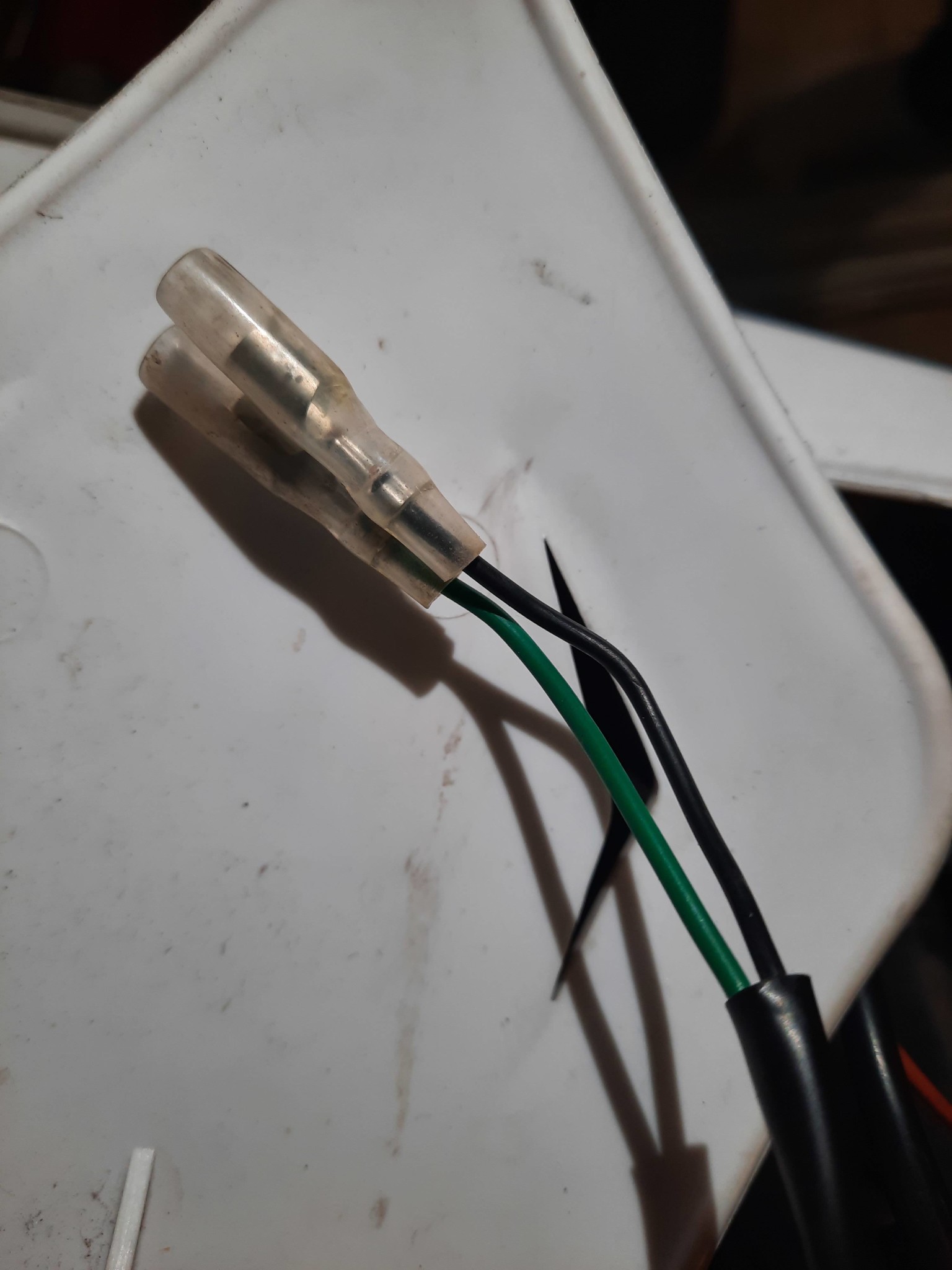

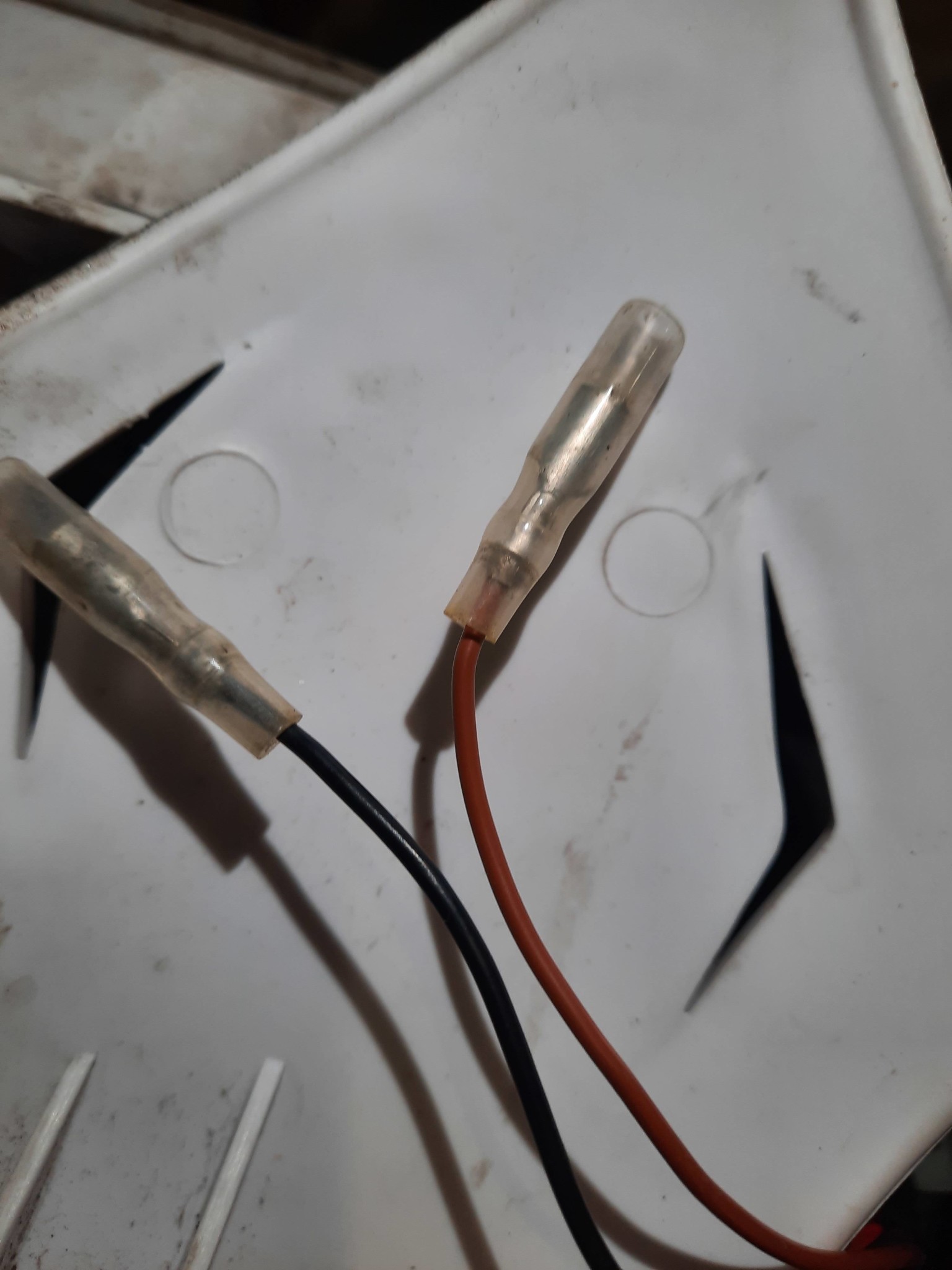

  • Så klart fel forum men testar ändå, här finns ju bra folk. Ska koppla ihop sonens baklampor på moppen igen. Baklyset går via snabbkoppling i form av sockerbitskoppling. Problemet är blinkersarna. Bild 1 är till vänster blinkers, bild 2 till höger. De ska kopplas i tåtarna i bild 3 och 4. Kan jag bränna något genom att testa eller är det bara att försöka? Känns ju lite lurigt... /David Vänster blinkers på en moped med blå och svart ledning som slutar i en snabbkoppling, mot en betonggolvbakgrund.

Är det vanliga glödlampor så spelar det ingen roll, är det LED så spelar det antagligen roll.
Bilderna är lite suddiga men spontant så koppla svart mot svart om det finns på båda sidor.

Vänster är blå/rödsvart, höger blå/ljusblå. Ska kopplas i grön/svart och brun/svart...
Gissningsvis är det då blå mot svart, men det finns inga garantier utan att mäta med tex. en multimeter.
Nu ska jag inte sätta några galler i huvudet, men grön/svart bör vara minus dvs blå i den andra.
Medan den brunsvarta bör gå till blå röda.
Är det led eller vanliga halogen lampor? änk på att du måste även installera ett motstånd om du skall använda led, annars kommer dem att blinka alldeles för fort.
