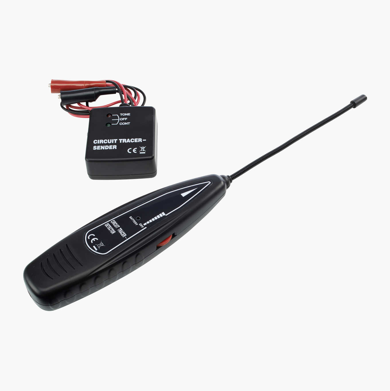

Har en Gardena R160 till en tomt på 1200kvm - huset (ca 150 kvm). Det har varit minimal underhållning under de 5–6 åren vi haft den och den märlade begränsningskabel har inte behövt skarvas merän ett fåtal gånger.
Får några veckor sen noterade vi att de delar av kabeln som inte blivit övervuxen hade taget skada av solen, d.v.s. plasten spruckit. Jag bytte då ut dessa 4 partier mot ny kabel vilket innebar 8 nya skarvar, 4 på guidekabel och 4 på vänstra kabeln.
Nu någon vecka efter har stationen börjat blinka och roboten vill inte köra.
Har taget fram felsökningsverktyget från Biltema men jag kom inte långt, man kunde konstatera direkt att det faktiskt fortfarande fanns koppling mellan vänster, höger och guidekabel. Kopplar jag förbi en kabel mellan vänster och höger slutar stationen blinka. Efter en del testande kan man konstatera att det är den vänstra slingan som det finns något fel på även om det finns en förbindelse.
Problemet är att man inte kan använda testverktyget eftersom det finns en förbindelse så hur ska man hitta felet? Första tanken är att mäta motstånd men då måste man skala kabeln lite här och där och dessutom får man ha en väldigt lång probe till multimetern
Manualen säger att man ska byta kabeln men det är den del som är klurigast och utan tvekan längst.
Några idéer?

Lita ej på dessa testinstrument när det kommer till om slingan är hel eller defekt. Ohmmät istället slingan med ett billigt instrument för att exakt få besked om status på slingan. Ett resistansvärde över 20 ohm ger felindikering på laddstationen.
Ett vanligt knep för att lokalisera avbrott/fel på slingan är att ta fram en batteridriven radio med mellanvåg, ställa in den på ca 550 kHz och sedan lyssna på det knattrande ljudet som sänds ut via slingkabeln.
Lyssna efter ljudförändringar där knattret försvinner eller dämpas kraftigt.
Tack, då ska jag fram med multimetern och mäta motståndet. Den kabelsökare jag har ser ut såhär : https://www.biltema.se/bil---mc/ver...roniska-testinstrument/kabelsokare-2000033425
Vad jag förstår så är alla sådana utrustningar konstruerade på typ detta vis och är allmänt svåra att söka med. I vårt fall får man gräva fram kabel vid ett par punkter för att mäta där. En förhoppning är att om slingen är hel men det är dålig förbindelse så kanske man kan höra när signalstyrkan sjunker rejält.
Tror tyvärr inte jag har någon batteridriven radio men de e kanske på tiden att man skaffar en. Är det en bättre metod?
Ja du har rätt ang. dessa kabelsökare. De är konstruerade för telearbete där man vill hitta en specifik kabel i ett kabelknippe eller på en plint. Då krävs det att sökarpinne kommer relativt nära ledaren för att få en bra indikering, alltså behöver man gräva upp beg.kabeln för att få en bra indikering.I Ironside skrev:Tack, då ska jag fram med multimetern och mäta motståndet. Den kabelsökare jag har ser ut såhär : [länk]

Jag provade koppla in felsökaren igen, denna gång för att sända ut signalen i linan. Grävde upp kabeln på ett par ställe och kan konstatera att signalen går runt hela gräsmattan. Redan efter 5-10 meter är signalen så låg i mottagaren att man får lägga örat på den. Mitt på, slingan är ljudet klart lägst, man kan höra det men det är inte helt lätt.
Lyckas man träffa på en skarv (sådan tryck skarv med fett i) så blir dock volymen rejält hög.
