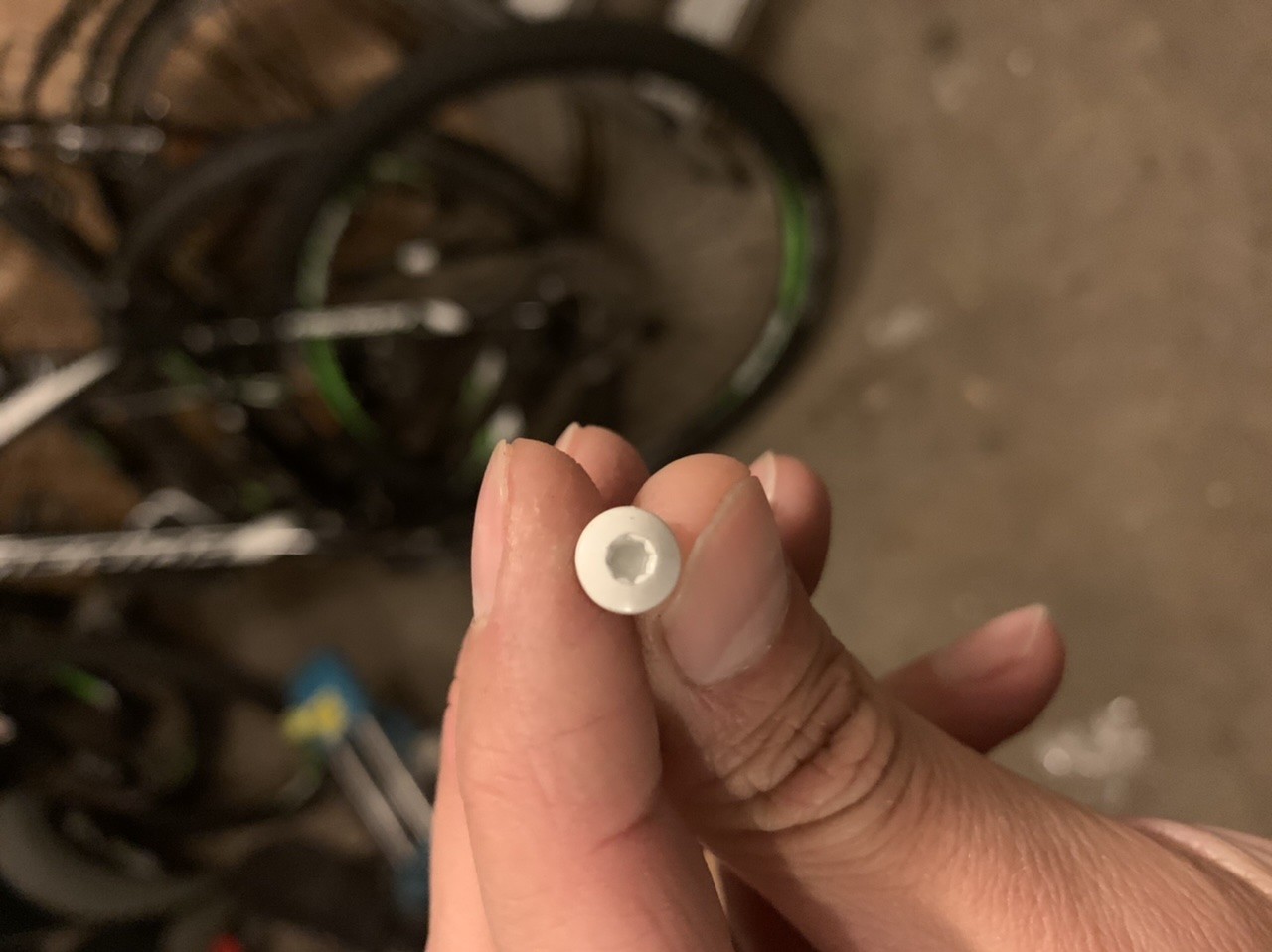

Jag fick en påse skruvar av plåtslagaren att fästa mina överbleck till fönstren med.
Problemet är att inga av mina bits passar! T10 är för litet och T15 för stort! Vad ska det vara? Finns det nåt typ T12,5 eller ska det vara nån helt anna sorts bits?

Biltema har fyrkantsbits....

Det är inte loxbits du ska ha ?? ..

Ser ut som torx, t15 alt ttap 15...

+1 På fyrkant. De har bara gjort dubbla fyrkanter så den blev lite snyggare.
