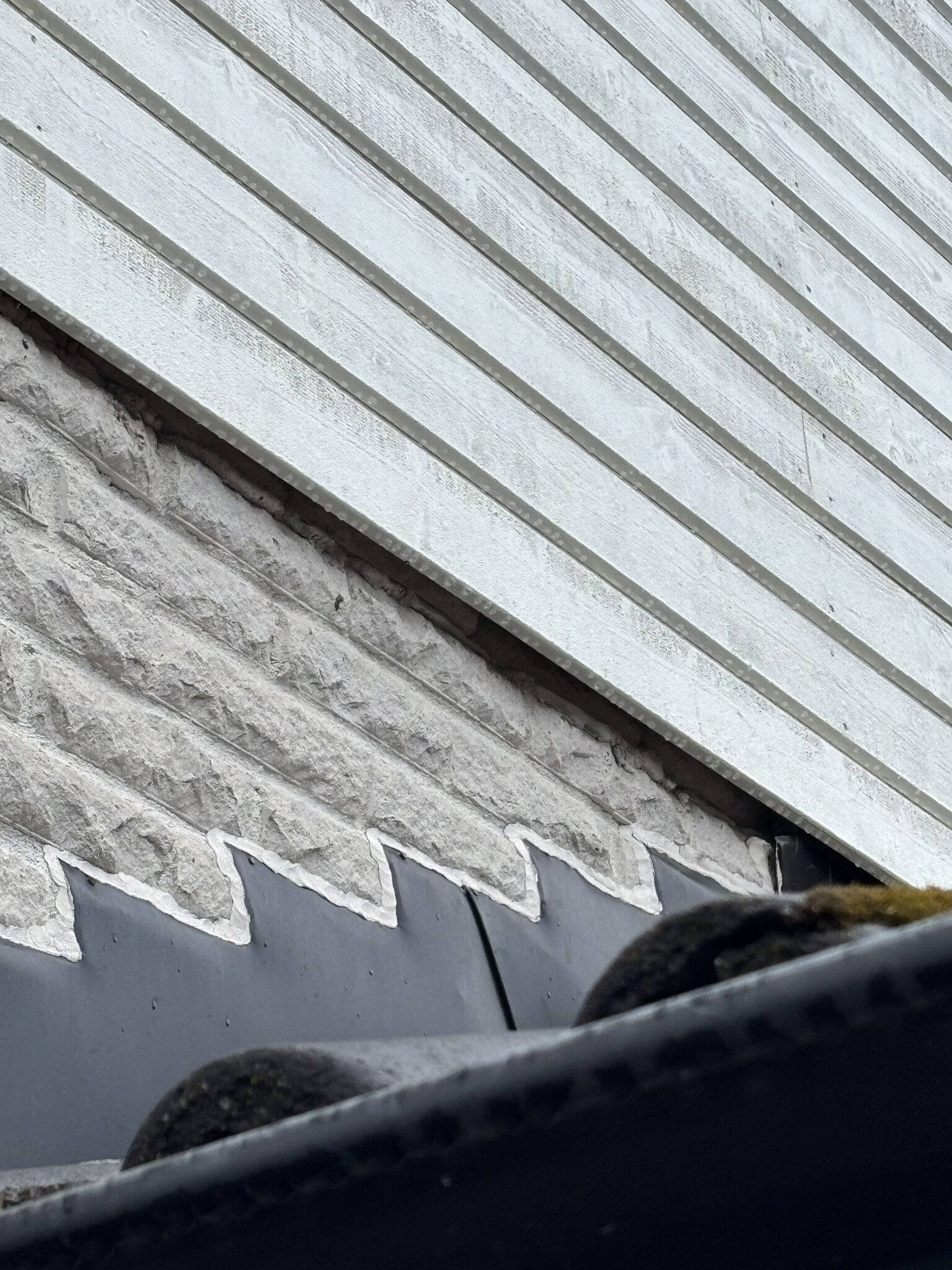

Har precis bytt från stående till liggande panel på gavelspetsen.
Min fråga är om jag behöver sätta ett underbleck där trä möter tegel?
  • Liggende träpanel möter tegel på en gavelspets med takpannor i förgrunden, fråga om underbleck behövs mellan panel och tegel.
Panelvatten kommer att rinna utanför teglet, men nu så är det så att, att vatten har en förmåga att gå runt i underkant. Du får se hur det ser ut vid regnpåslag och ev. sätta som ett fönsterbleck som går in under panelen. En plåtis knäcker hur du vill ha det. Tänk på att inte blecket blir för kort ut och ska ha en vinkel nedåt, så vatten kan lämna blecket utan att gå runt och stänka på teglet. Ju brantare blecket är, desto lättare att vattnet släpper från blecket.
