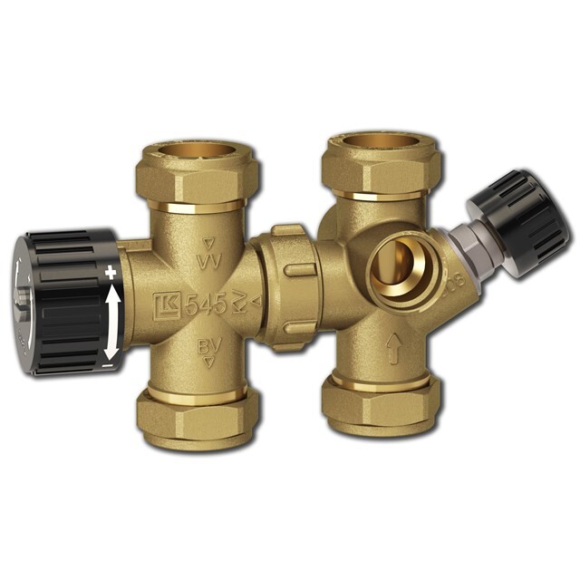

Hjälp o reda ut in o utgångar på ventilen, finns 4 st, bild kommer senare
Ventilen till höger, vad är anslutningarna?

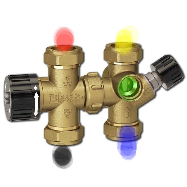

Blå= inkommande kallvatten
Grön= vacumventil
Gul= vatten in till beredare
Röd= hetvatten från beredare
Svart= blandat hetvatten
Högra ratten är avstängning.
Vänstra ratten är inställning av blandningsventilen , även kallad skållskydd ibland.
Om det bara är en "grön" anslutning så är det för säkerhetsventilen.
Om det är två "gröna" anslutningar så är den ena för säkerhetsventilen och den andra är för vacuumventil.
För ihop med avstängningsventilen så sitter det även en backventil.
Någonstans efter backventilen så MÅSTE det sitta en säkerhetsventil, för annars finns det risk att någonting i varmvattensystemet "exploderar" när det kalla vattnet värms.

Tackar👍e väl 1 anslutning till på baksidan h ventilen motsatt grönt? Har inte den här, farsan som undrar
Det ser ut att vara två gröna anslutningar på bilden.
Tack för hjälpen👍finns en bra anledning till min fråga som var löjligt enkel enlig några i en annan grupp, där skrattade dom åt mig
