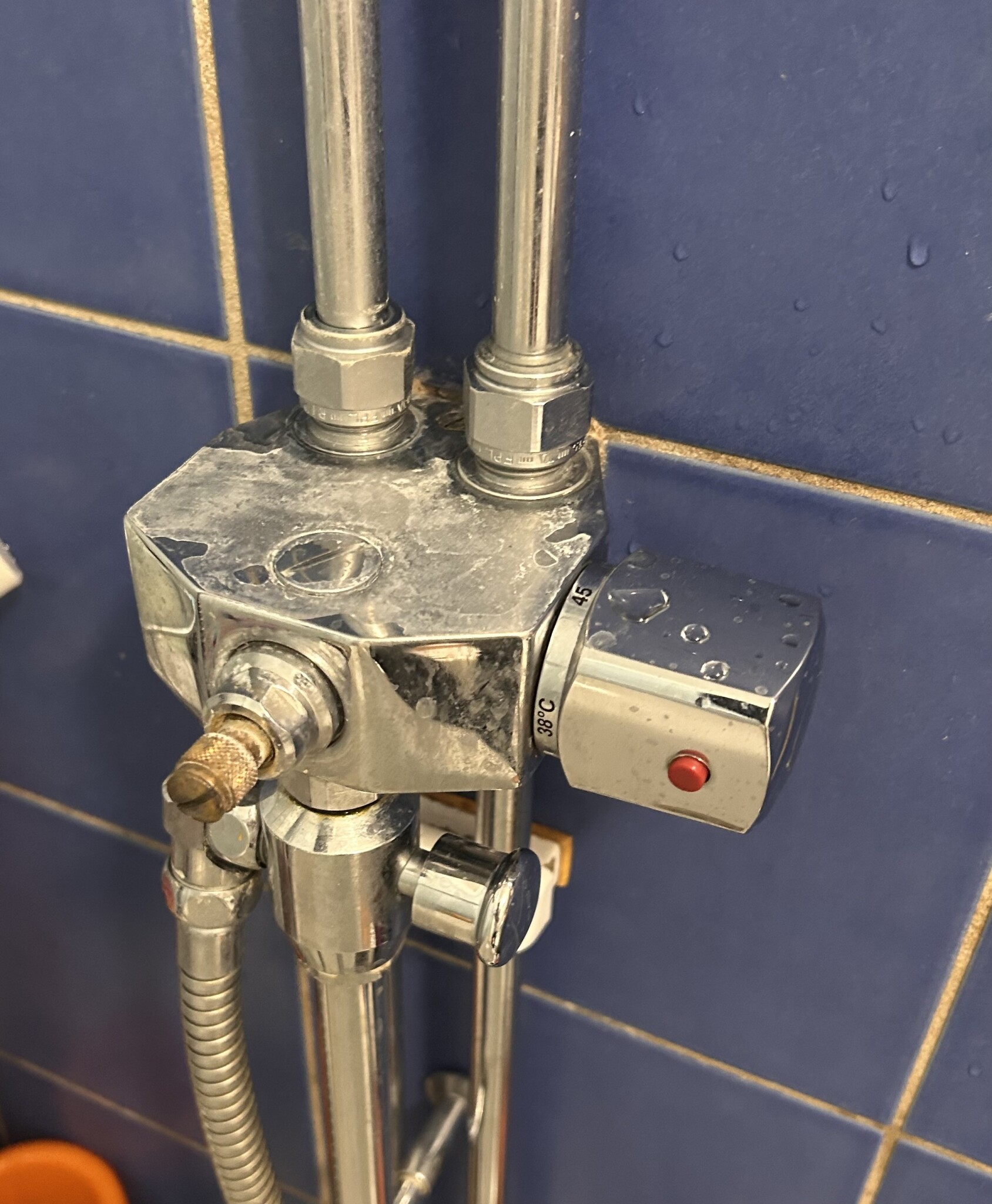

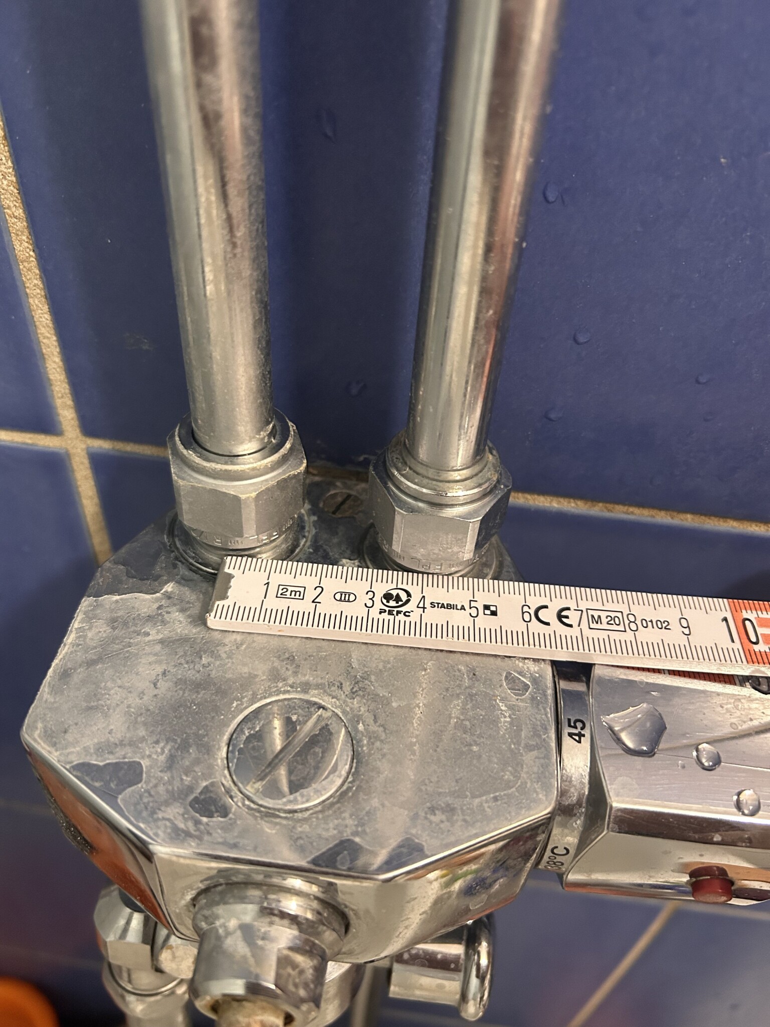

Tyvärr problem med blandaren till duschen så några frågor:
1) Någon som vet vad detta är för märke och var man eventuellt kan köpa en ny?

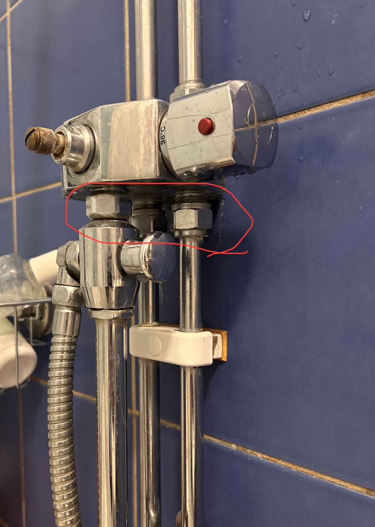

2) Har kollat på exempelvis Atlant från Gustavsberg, men varken personal på byggvaruhus 1 eller 2 kunde svara på om det funkar att koppla in vattenledningar både upptill och nedtill (det finns två öppningar nedtill om man lossar på två brickor).
3) Vilka blandare finns det som passar till den setup?
4) Tips på bra och pålitlig VVS i Järfälla/Kallhäll?
Tack

BirgitS
Eftersom den ser väldigt gammal ut skulle jag gissa på att det antingen är från FM Mattsson-koncernen eller Gustavsbergskoncernen. Åtminstone den första har en kundtjänst som brukar svara på frågor.
Jag har för mig att FM Mattson har duschblandare som anslutning c/c 40 på båda sidorna.
