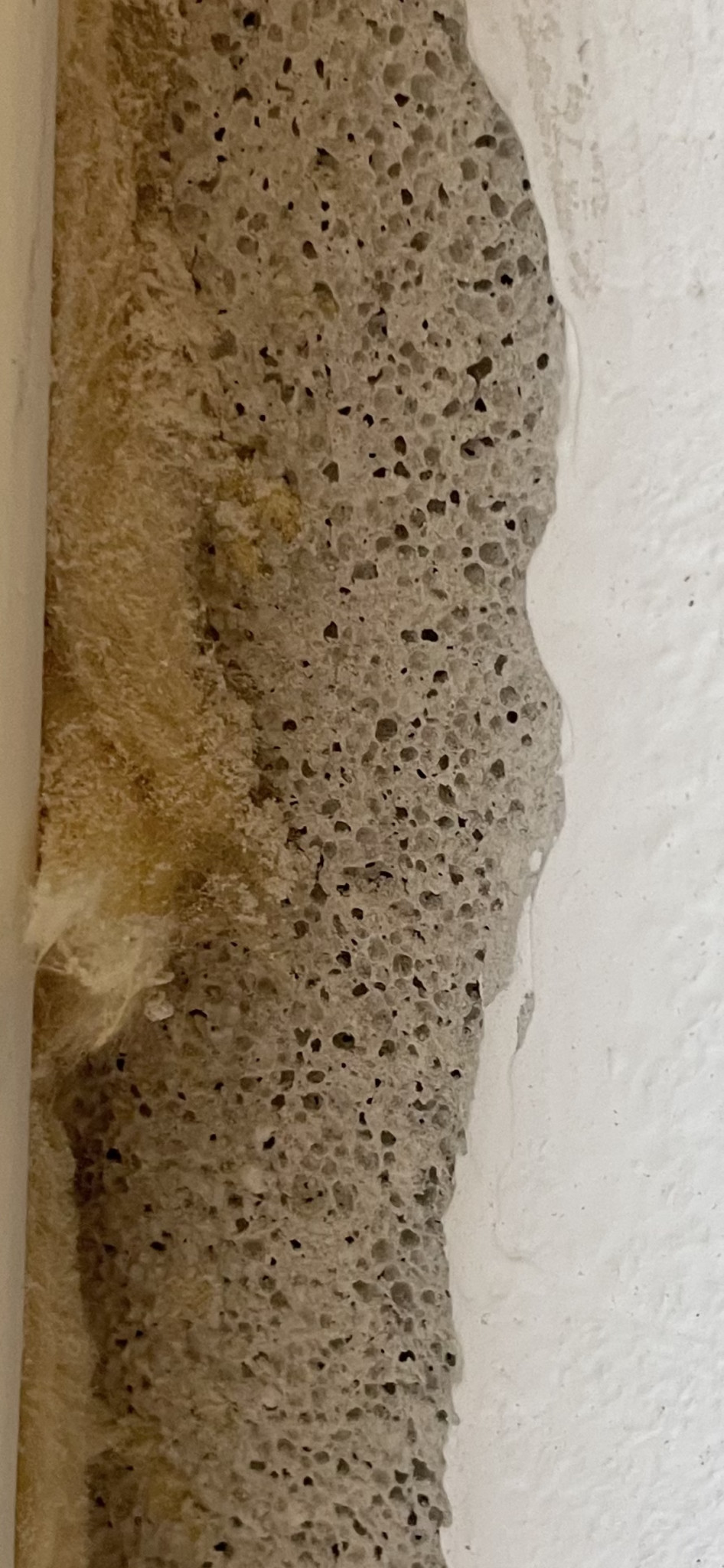

K Krukan1 #1 Medlem · 1 inlägg 25 jun 2022 20:25 Krukan1 Medlem 1 inlägg 25 jun 2022 20:25 #1 Hus byggt 1963 i Södra Skåne. Enligt besiktningsmannen är det Siporex. Men känner mig ändå orolig att det kan vara blåbetong, färgen är ljusgrå. Ingen radonmätning är gjord. Vad tycker ni det ser ut som? Inloggade ser högupplösta bilder Logga in Skapa konto Gratis och tar endast 30 sekunder
M Manfreds #2 Medlem · 1 038 inlägg 25 jun 2022 21:21 Manfreds Medlem 1 038 inlägg 25 jun 2022 21:21 #2 Siporex.
BirgitS #3 Medlem · Stockholms län · 49 526 inlägg 26 jun 2022 11:18 BirgitS Medlem Stockholms län 49 526 inlägg 26 jun 2022 11:18 #3 K Krukan1 skrev: Men känner mig ändå orolig att det kan vara blåbetong, färgen är ljusgrå. Blåbetong heter så just för att den är blåaktig och mer specifikt blågrå. Har väggen någon annan färg är det inte blåbetong. Välkommen till forumet också!
