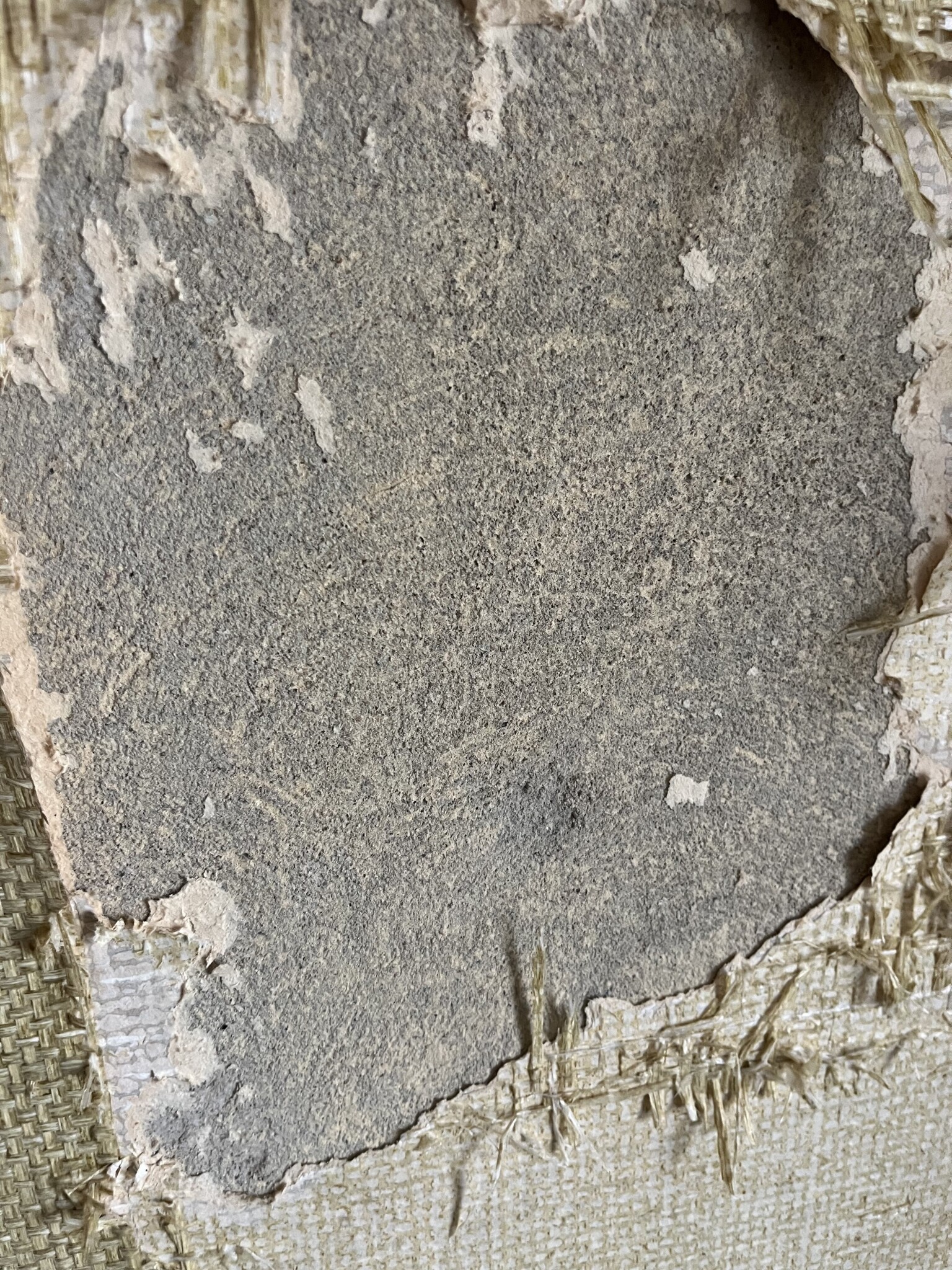

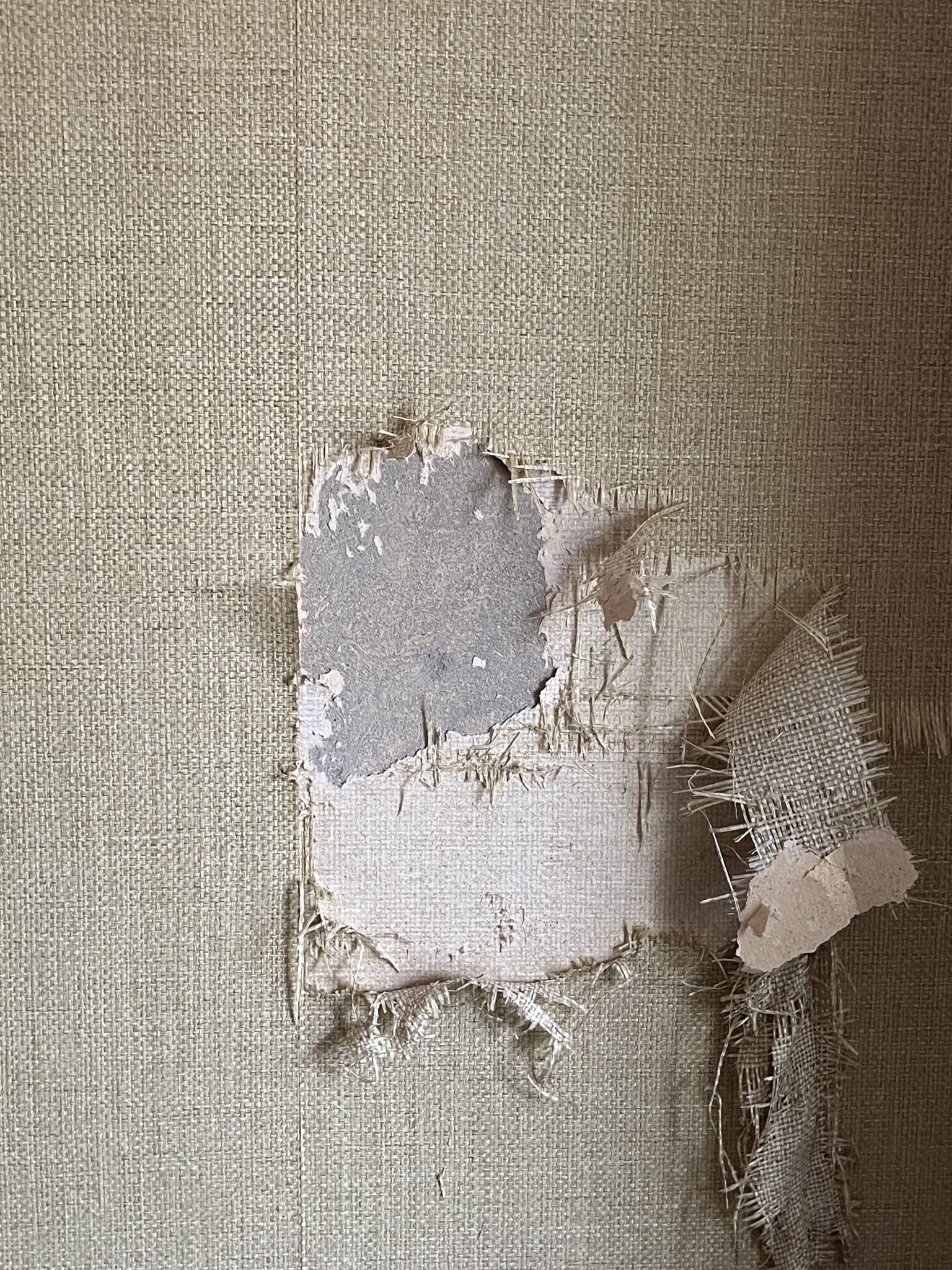

Har köpt ett hus från 1964 som vi kommer totalrenovera, har börjat kolla lite på väggarna för att förstå vad vi står inför.
På bilden är en innervägg som jag undrar om den kan vara av blå lättbetong, eller om det är kulören på putsen..? Har även borrat ett hål.
Hittade gammal dokumentation i huset som säger följande "Icke bärande innerväggar muras av mellanväggplattor i tjocklek 10 cm"

  • Närbild av en innervägg med skadad puts där underliggande material syns. En del av väggen är exponerad, eventuellt blå lättbetong.
  • Närbild av en del av en innervägg med exponerad yta, visar strukturens material som kan vara blå lättbetong eller puts; hål har borrats i väggen.

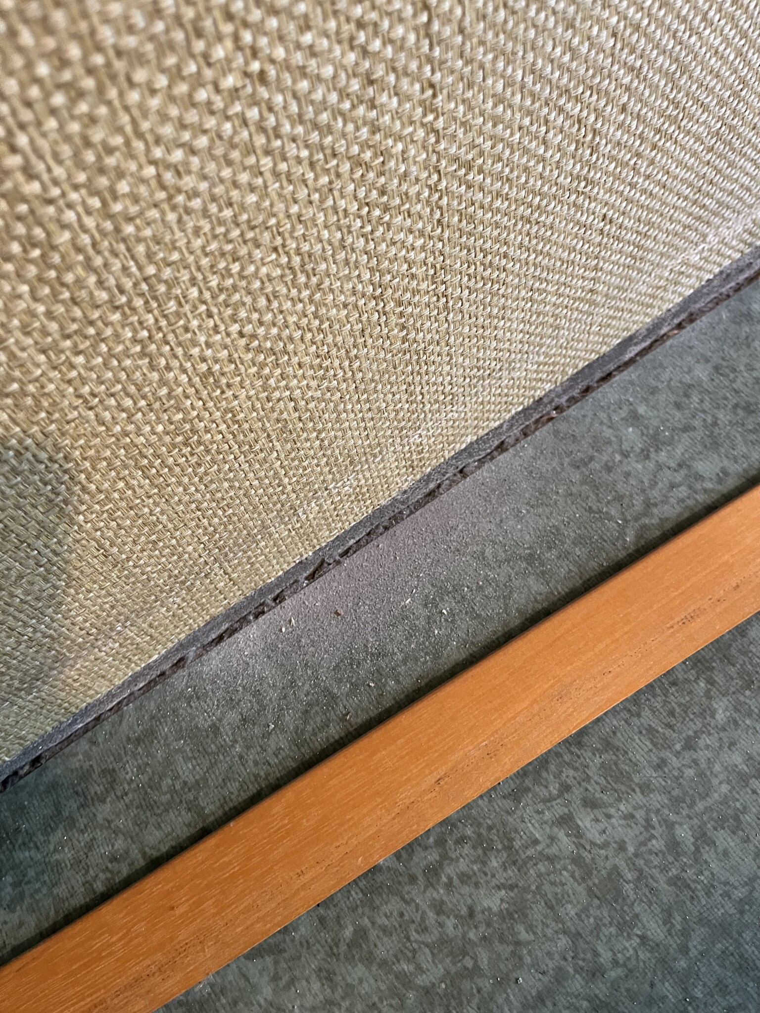

  • Innervägg med beige textilbeklädnad ovanpå en mörkgrå yta, eventuellt blå lättbetong, med ett borrhål och en trälist vid golvet.

Det ser inte ut att vara den tvättsvampsliknande struktur som blåbetong brukar ha.
