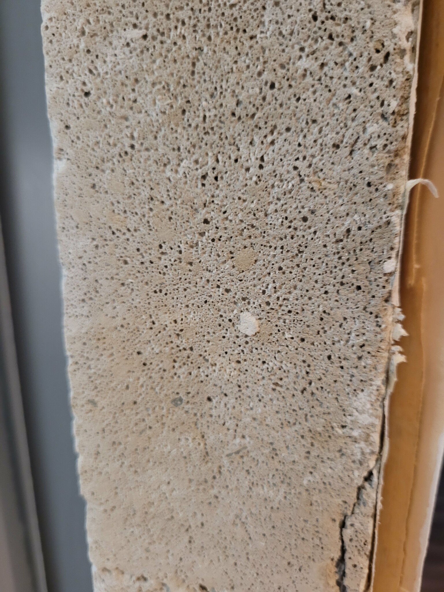

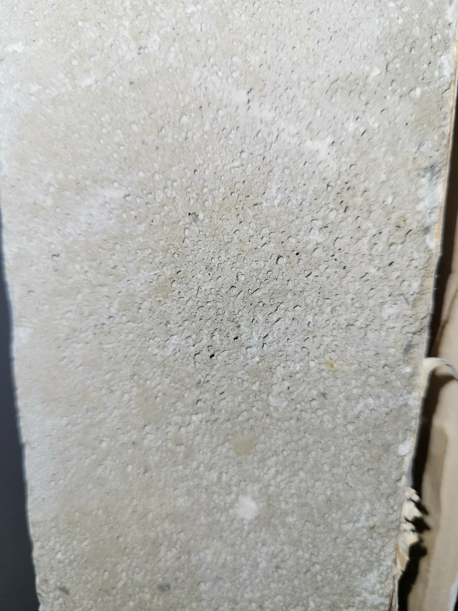

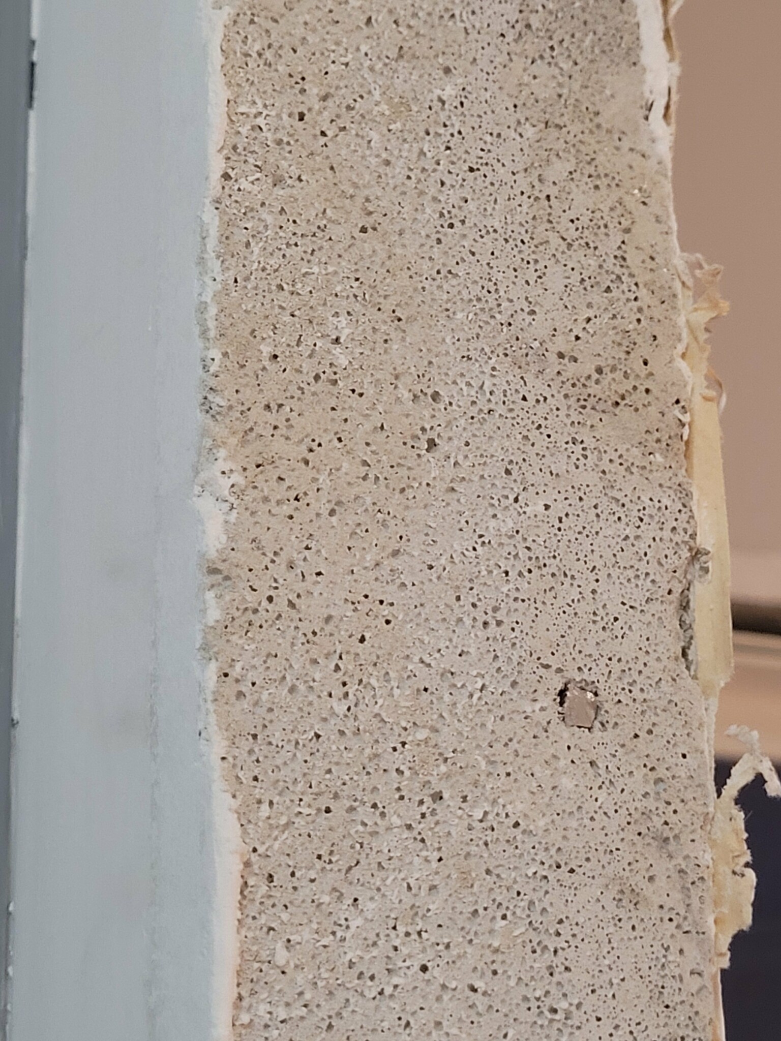

Hej, eftersom man har barn här hemma blir man lite nojjig, lägenheten är byggd på mitten av 60 talet och vet
1. Har bärande betongväggar i hela lägenheten och alla andra icke bärande väggar är gjord i denna väldigt porösa lättbetongen, är osäker om blåbetong måste vara blåaktig eller om det kan vara värt med en radonmätning?

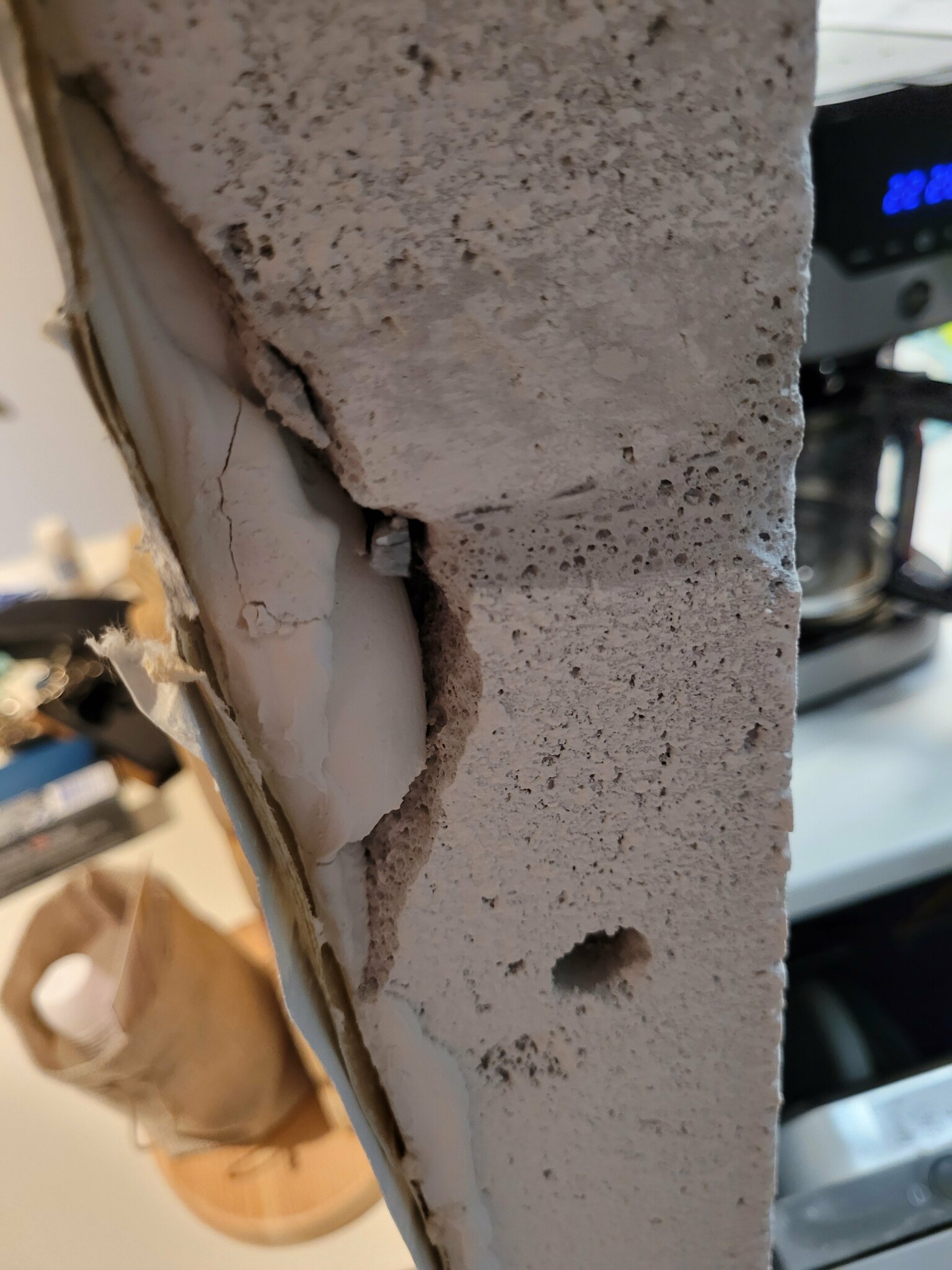

2. Vad har de fyllt upp med runt karmspiken? (Stenhårt material)

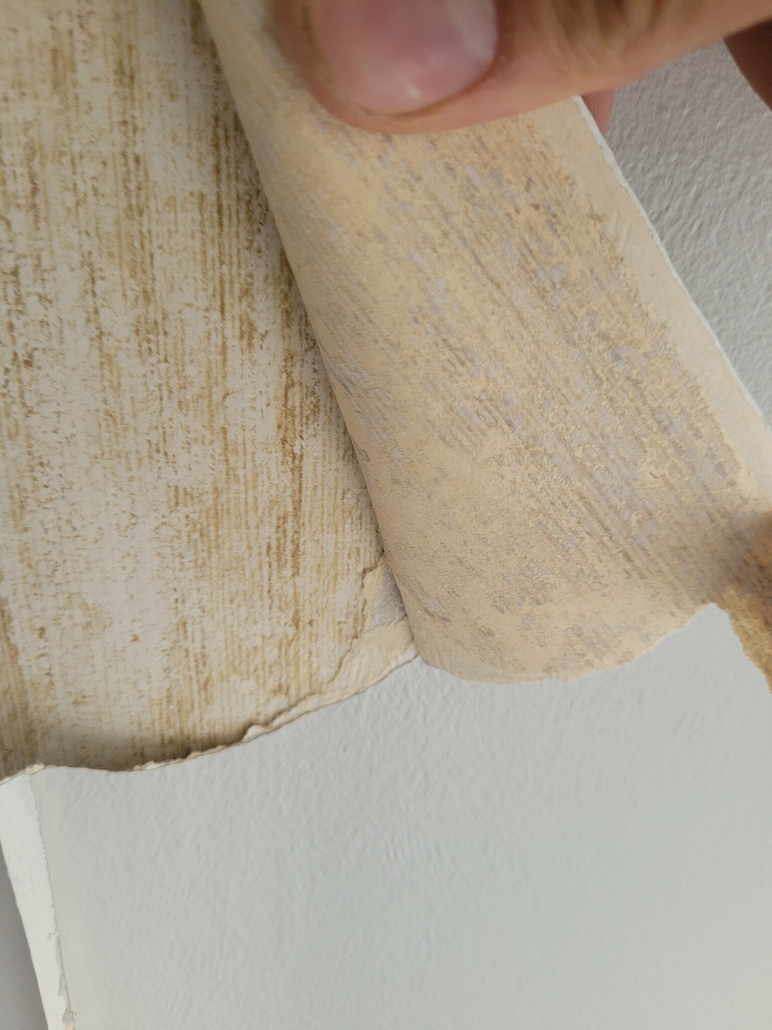

3. Har det någonsin använts någon asbestmaterial mot dessa väggar? Behöver riva rätt mycket gammal tapet och det lär damma på bra då jag inte kommer blötlägga något
Tack på förhand

1. Blåbetong heter så för att den är blåaktig, blågrå.
Hör med styrelsen om det har gjorts radonmätningar i huset och de kan även veta mer detaljer om väggarna.
3. Inte normalt att ha något asbesthaltigt på innerväggarna i lägenheter förutom i vissa fix och fog som används vid kakling.
Tack för svar,BirgitS skrev:
De har gjorts radonmätningar och sanering på bottenplan men det är ju ej pga blåbetong. Får höra och se vad som sägs, vet att det görs asbest saneringar lite då och då men tror som du säger att det gäller då man ska riva golv/kakel
