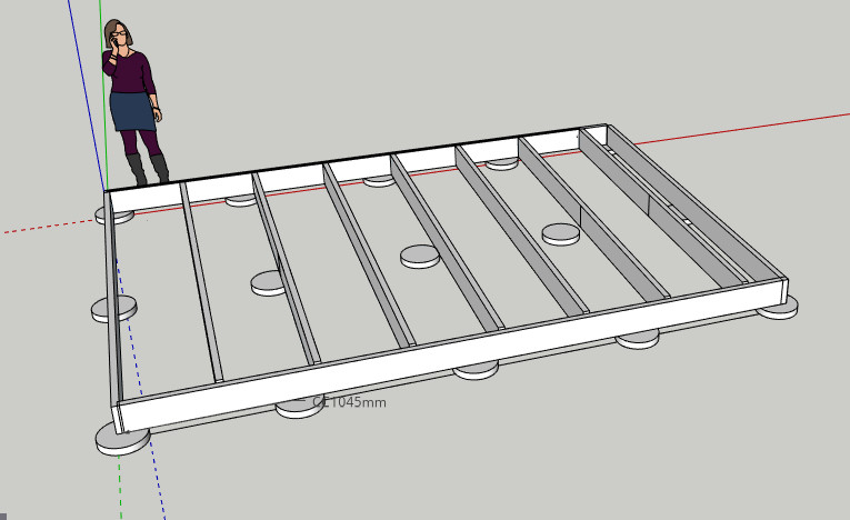

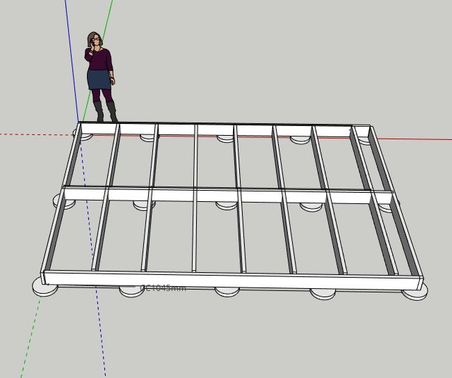

Jag ska bygga friggebod i lösvirke och som glad amatör är det lätt att fastna i funderingar som gör att bygget drar ut på tiden.
Jag har en fråga kring bjälklaget. Sitter och skissar i sketchup och har två olika designer.
Förutsättningarna är
Friggebod 4,5x3,30
Dimensioner golv 45x195 (Ram i tryckat, vanligt virke innanför).
Tänkte skippa bärlina för att hålla nere höjden på åbäket, Är det jättejättedumt?
Eftersom jag har 3 plintrader känns det logiskt att lägga 3 längsgående och regla upp emot dessa (BILD 1)
Finns det någon nackdel med detta och bör jag hellre välja BILD 2?
Har någon andra tips eller synpunkter eller kan tipsa om någon bra tråd kring detta är jag såklart tacksam!
Tack på förhand!

Skippa inte bärlaget! Den är vikigt för hela basen
Vi byggde vår enligt din bild1 och jag pratade med flera som säljer byggstommar både fristående och nyckelfärdiga friggebod så ska mitten plintarna vara ca 10-12cm lägre än de andra glöm inte det!

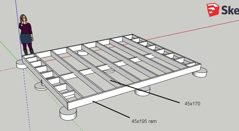

Hej och tack för svar.
Gjorde om ritningen efter ditt svar samt någon timmas googlande :)
Vad tror vi om detta? Drog även ner på antalet plintar då det kändes overkill med 15 st. Det blir ju 1 plint/ kvm bod

Jag har också läst om det går bra med 9 plintar. Jag tror allt beror på din bas hur stabilt och tjocka reglar du har och golv som du lägger på.
Vi följde vår inköpta bod rekommendation med 15 plintar. Vi tog Det säkra för det osäkra. Plus att vi la ned armeringsjärn i plintarna som gjöts. Rekommendera dig gjuta plintarna själv inte de färdig
M Mats skrev:
Vad ska du ha boden till?
Hur tungt blir det?
tittar man i träguidens tabeller [länk] så klarar du 3.30 utan mittstöd om du använder C24 virke 220X45.

Tabellen var hjälpsam. Tack för det!

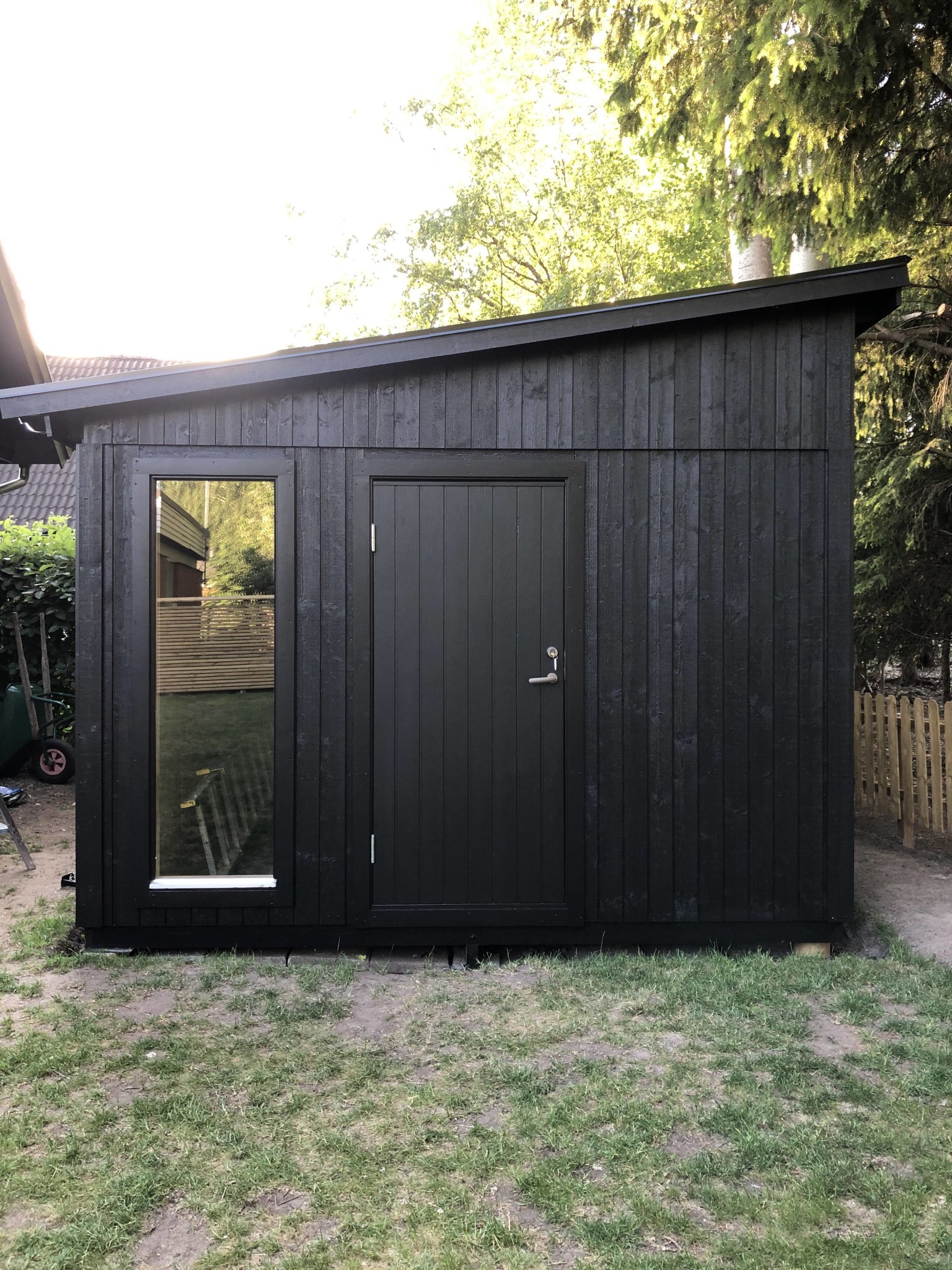

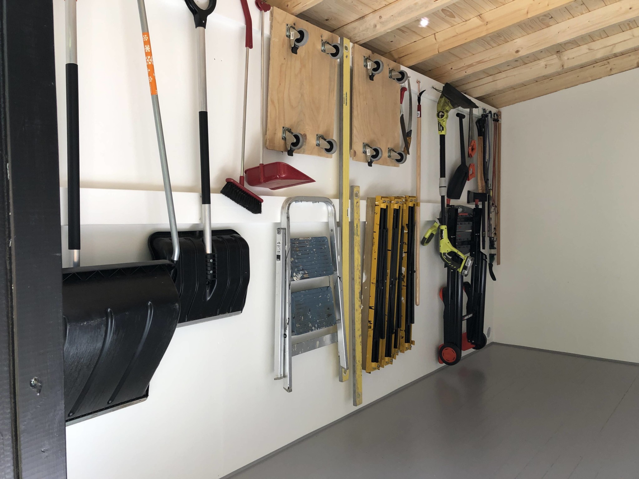

Så ser vårt ut
  • Trädäck i en trädgård med gräsmatta, trädgårdsmöbler och grill intill en tegelbyggnad.
  • Ett välordnat och rent garage med verktyg upphängda på väggen, träbjälkar i taket och en stängd garageport.

Så ser vårt ut
Otroligt snyggt!!
