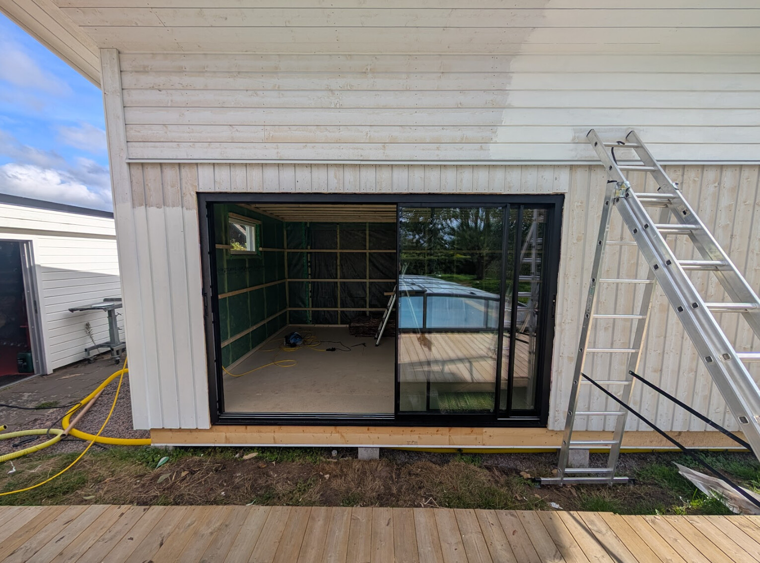

Har precis byggt färdigt pool, attefallshus och ett stort trädäck. Ska nu bygga ihop det sista av trädäcket med attefallshuset, men funderar hur jag bäst ska göra för att inte blanda impregnerat med oimpregnerat och därmed utsätta bjälklaget för fuktrisk. Attefallet står på plintgrund med bjälklag.
Alt 1
Tryckt bärlina skruvas i hela långsida bjälklaget med papp emellan för att förhindra fuktvandring.
Alt 2
Balkskor skruvas längs bjälklaget med papp emellan för att förhindra fuktvandring. De tryckta reglarna kan jag dessutom låta stanna några millimeter innan de går emot bjälklaget.
Alt 3
Jag får bita i det sura äpplet och sätta plintar för trädäcket sista metern.
Eller har ni några andra idéer?

Bilder underlättar alltid för att ge bra råd.
Normalt sett så sitter panelen en bit utanför bjälklaget och man har en takfot som skyddar.
Annars så kommer du få fukt där oavsett om du har en tryckt bärlina eller inte.
Sen om du ska välja alternativ 1 eller 2 beror ju på vilken ledd du vill ha bjälklaget för trallen.
En variant på alternativ 1 där du sätter plastdistanser för papp är enklare.
Här är en bild som jag hittade i telefonen som visar både bjälklag och trädäck. Jag ska alltså nu bygga ihop den sista metern av trädäcket med huset.Tomture61 skrev:
Jag ska inte fästa något i fasaden. Trädäcket kommer i nivå med tröskeln till skjutpartiet, så reglarna för trädäcket hamnar i nivå med bjälklaget.
Yes, tanken är att köra längsgående trall sista biten.maah skrev:
Finns inte risk att balkskorna gör åverkan på bjälklaget över vintern? Antar att det inte skulle skada att sätta en bit papp bakom balkskorna för säkerhets skull..
Du verkar ha ett redigt överhäng från taket .H HerrLantz skrev:Här är en bild som jag hittade i telefonen som visar både bjälklag och trädäck. Jag ska alltså nu bygga ihop den sista metern av trädäcket med huset.
Dvs. mycket få tillfällen att det blir blött / fuktigt vid fönster / dörr partiet .
Skulle tillverka klossar av impregnerat virke , fästa i träbalken som är under fönsterparti / fasad .
I klossarna fäster du så lång regel du behöver till trallen , detta med skruv så lång att skruven räcker igenom alla klossar / regel och in i träbalken till byggnaden .
Absolut skydda ditt bjälklag att lämna det öppet för väder och vind är inte bra..H HerrLantz skrev:
