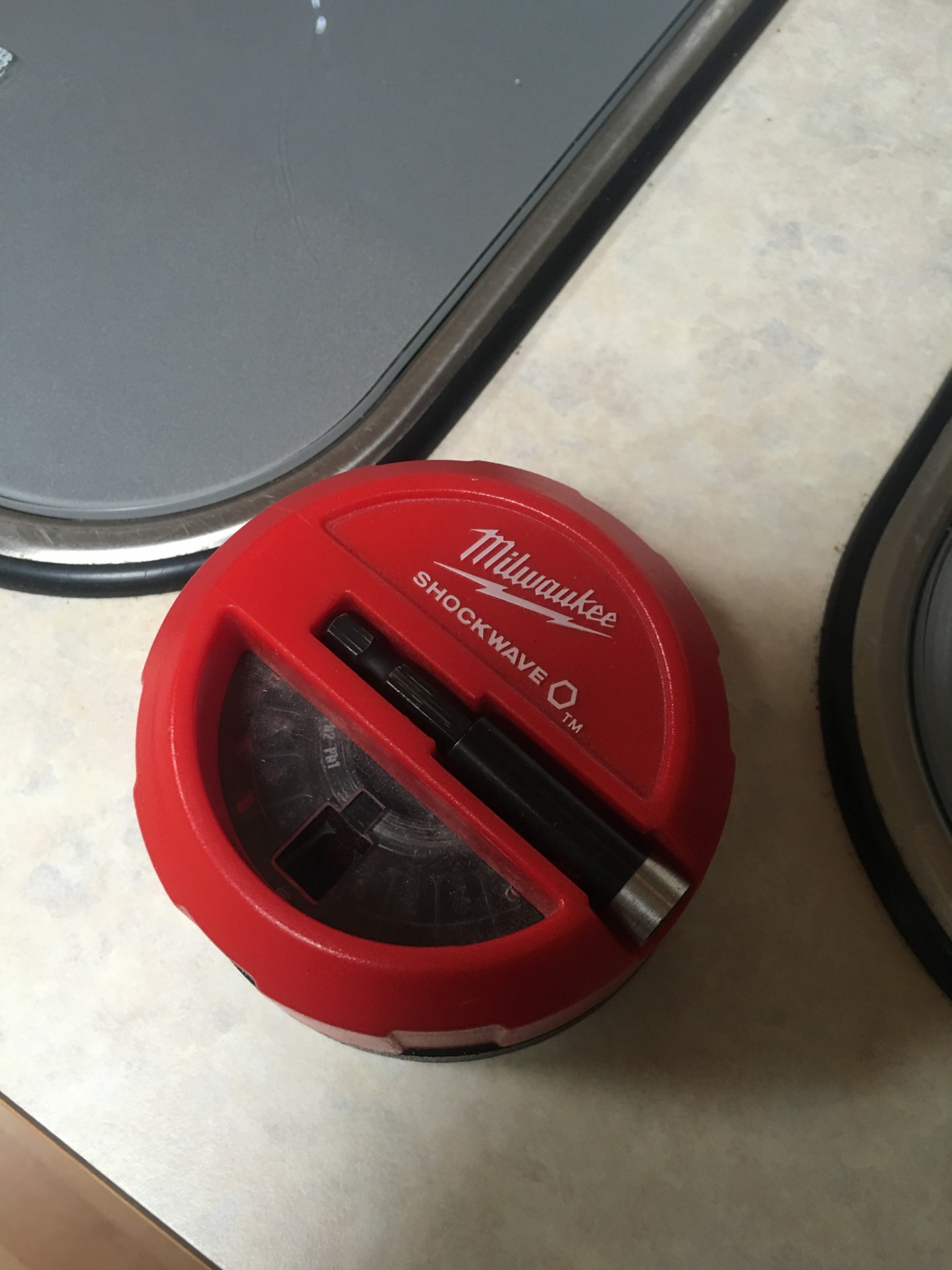

Jag har Milwaukee shockwave bits och tycker att de verkar hålla ihop rätt bra än så länge även om det bara handlar om ett hundratal skruv. Jag får återkomma senare när de varit med ett tag till.
Som norrbottensnickaren skriver så är de onödigt dåligt uppmärkta så man får söka i bästa möjligt ljus om man ska läsa på dem.
I övrigt får man nästan använda tång när man ska byta bits i bitshållaren. Jag trodde först att det var nåt fabrikationsfel. Inte att de hamnar på sniskan (för det kan nog hända i modell sämre bitshållare) utan det är helt enkelt jäkligt tight. Kanske det löser sig efter en längre tids användning...?

Jag tycker det är ett problem med alla bitshållare, spelar ingen roll om det är wera, bacho eller julas egna. Jag antar att det finns tillräckligt med glapp i hållaren för att bitsen ska rotera lite av momentet.HeltNyHusägare skrev:Jag har Milwaukee shockwave bits och tycker att de verkar hålla ihop rätt bra än så länge även om det bara handlar om ett hundratal skruv. Jag får återkomma senare när de varit med ett tag till.
Jag brukar skruva ett knack bakåt sen smacka till maskin i baken, då kommer den alltid ut lätt
Jag förstår vad du menar men vi beskriver olika saker.Fjojtmehmet skrev:Jag tycker det är ett problem med alla bitshållare, spelar ingen roll om det är wera, bacho eller julas egna. Jag antar att det finns tillräckligt med glapp i hållaren för att bitsen ska rotera lite av momentet.
I mina gamla bitshållare där bitsen sitter lösare dras de lite snett om man drar åt skruven tight och då ser man med blotta ögat att det inte sitter korrekt. Det räcker med att vrida på hela skruvdragaren en aning bakåt så knäpper det till och bitsen lossnar.
På min Milwaukeebitshållare är det svintight redan att trycka in bitset i hållaren och sen är det inte så mycket gods att hålla i när man ska dra ut det, om man har ett kort bits.

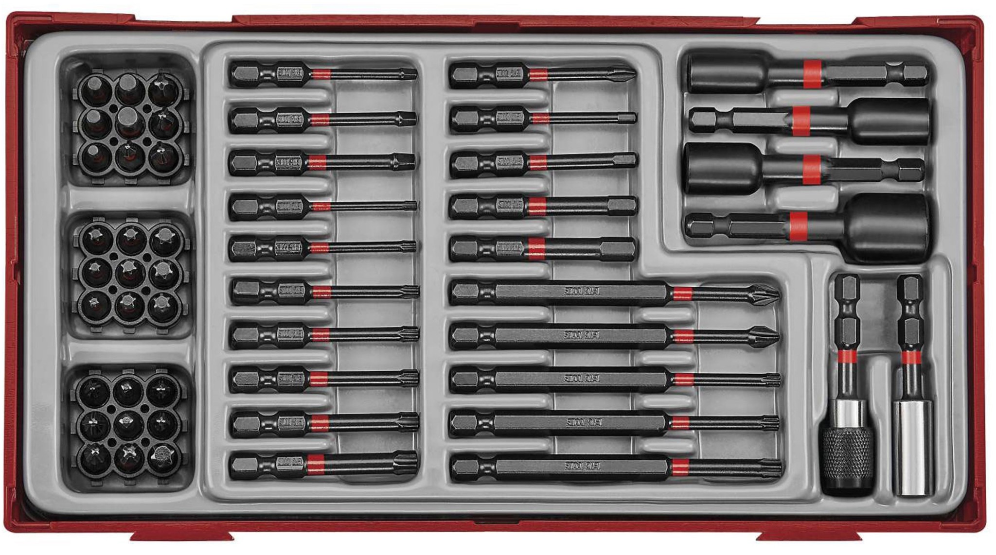

Är på jakt efter bra impact-bits til min nya Makita DTD171, snubblade på den här tråden.
Verkar dyrt med såna bits, och många verkar föredra de långa bitsen med flex-zon, framför motsvarande bitshållare. I den senare kan man väl använda vanliga 25 mm bits? Isåfall avsevärt billigare...
Hittade denna 54-delars bitssats från Teng Tools (TTBS53) för 649 sek, vilket känns nästan prisvärt när man letat runt ett tag i impact-bits-djungeln. Dock ingår ett gäng 30mm bits här, förutom 50mm. Funkar verkligen 30 mm i Makita-slagskruvdragarnas fäste? - tyckte jag läste nånstans att det ska vara 50mm.

Ok, hittade ett mindre set med de viktigaste bitsen, som skulle räcka bra till att börja med (med både PH2, PZ2, och de vanligaste Torx.)

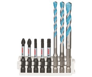

Funderar på om man kan använda multiconstruction-borren i slagskruvdragaren (radiella slag som på slagborrmaskin?)
Bosch visar ju det i din produktvideo för GDR 12V-110 . Men fler tillverkare borde ju ange detta isåfall. Förstår att min borrhammmare är mycket effektivare, men vore smidigt att bara behöva ta med sig en maskin om man ska åka o hjälpa nån att sätta upp nåt skåp i tegelvägg etc. Och det här kittet skulle vara mer användbart.
(länk här)
Slagen i en slagskruvdragare och en slagborrmaskin/borrhammare är helt olika.
I en skruvdragare slår hammaren radiellt för att driva skruven antingen medsols eller motsols.
I en borrmaskin slår hammaren axiellt för att få borren att slå mot materialet.
Jag är helt med på skillnaden mellan borrhammare/slagskruvdragare, men funderade på om den senare kan användas som en slagborrmaskin i tegel t.ex., med tanke på att Bosch föreslår borrning i tegel med multiconstruction-borr i sin 12v slagskruvdragare.A Emil_K skrev:
