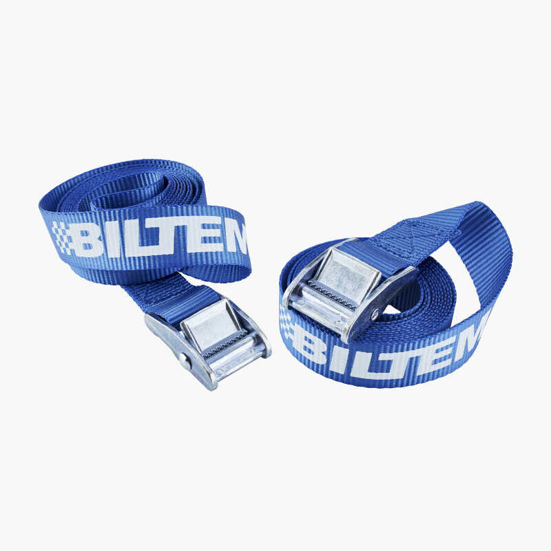

Skulle det räcka med enkla spännband som dessa:
Blå spännband med metallspänne, märkt "BILTEMA", lämpliga för att säkra objekt som ska tåla vinterväder och vuxen vikt.

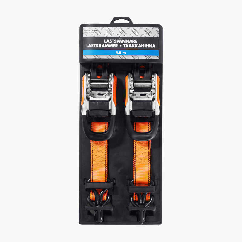

eller behövs såna där man spänner åt:
Spännband med spärrmekanism, märkta "Lastspännare 4,8 m", i förpackning. Passande för att säkra last eller projekt som att fästa en gunga.
Tänker att även en vuxen ska kunna gunga.
Jag skulle gå på något kraftigare.
De där funkar säkert om spännmekanismen verkar stabil. Har stött på billiga klena spännband där man mer eller mindre förstörde spännmekanismen när man drog åt lite. De du visar ser dock bättre ut men har aldrig provat just dessa själv.
