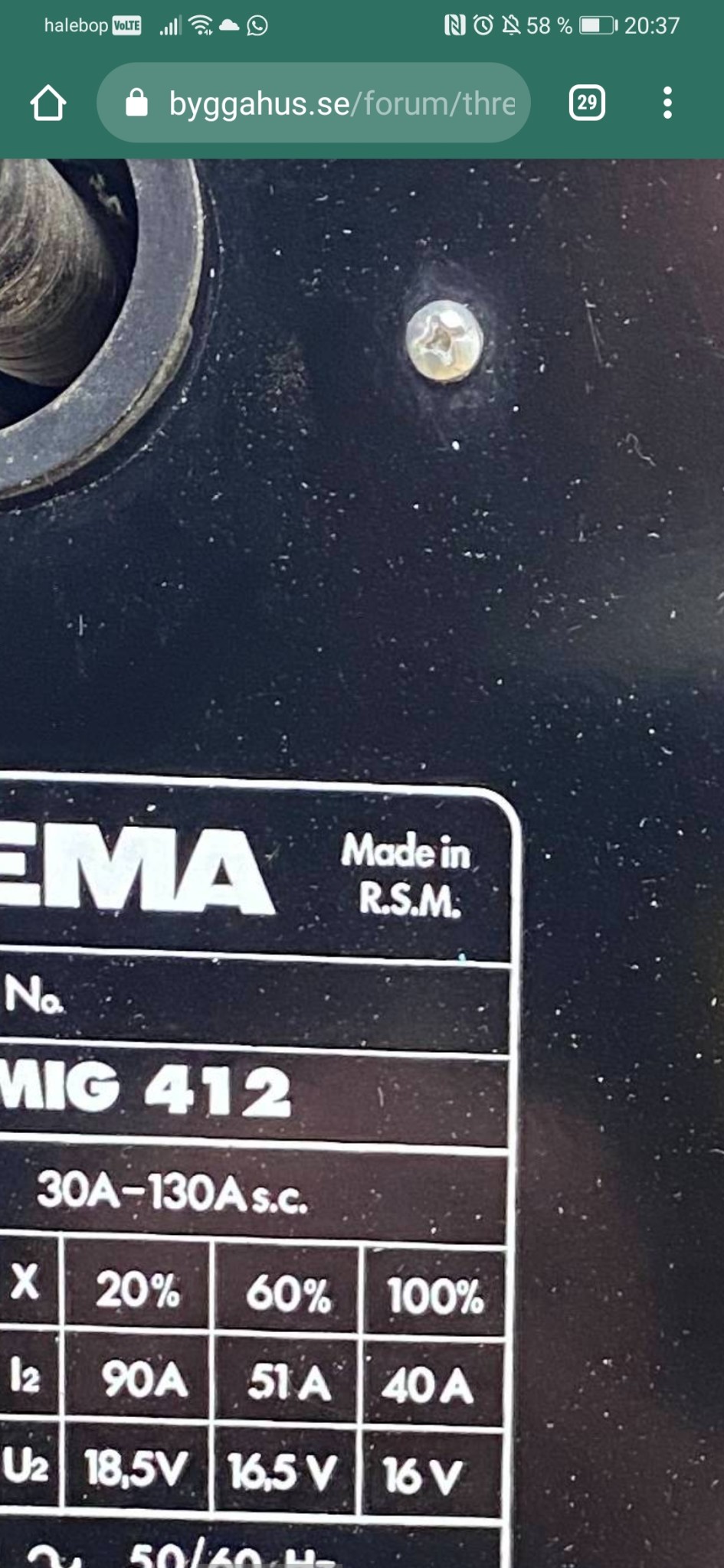

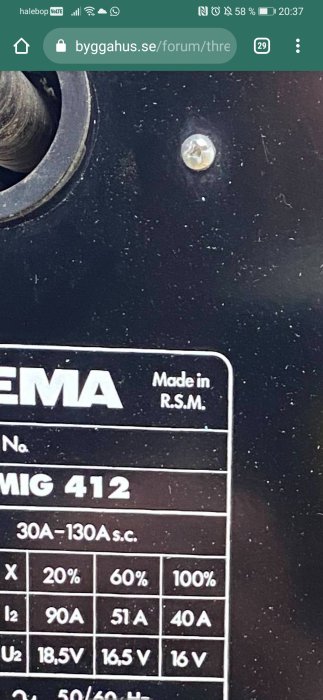

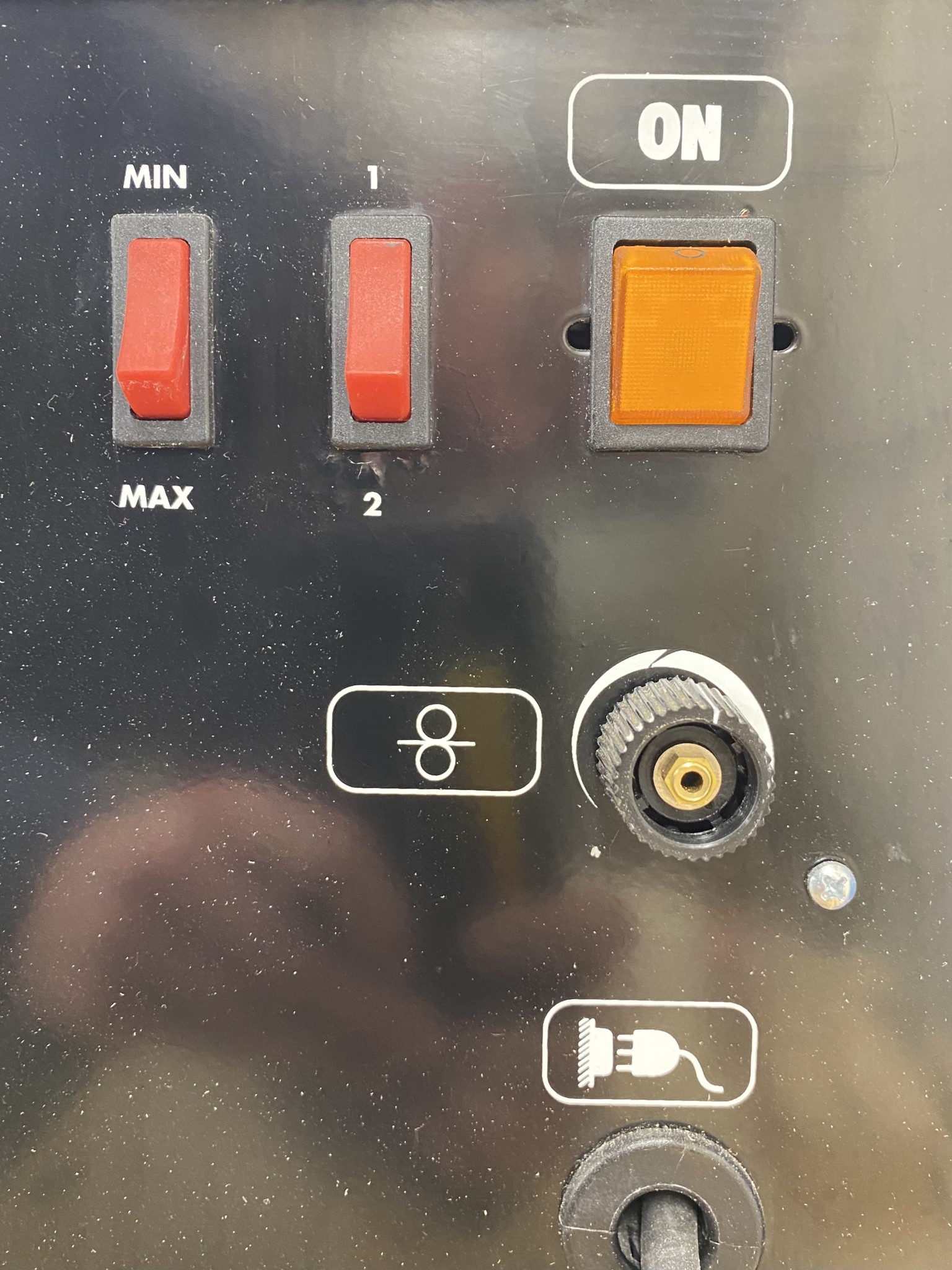

Hej, har en gammal svets som jag under hösten fixat upp! Den fungerar nu som den ska!
Är nu lite nyfiken vad knappar och vreden betyder, nu testar jag mig fram när jag svetsar.
Upprustad Biltema MIG 412 svets med fokus på panelen med två röda knappar, inställningsvred och tekniska etiketter.
Kontrollpanel på en gammal svets med två röda knappar märkta MIN och MAX, en orange strömbrytare ON och ett vred.
Någon som vill förklara? Det är dom två röda knapparna jag funderar över!
Det där gav tyvärr inte mycket information. På en av knapparna väljer man spänningsnivå, men vilken

Som jag fattar det så är det max och mini sen 1 eller 2 inom respektive område, men jag vet inte.

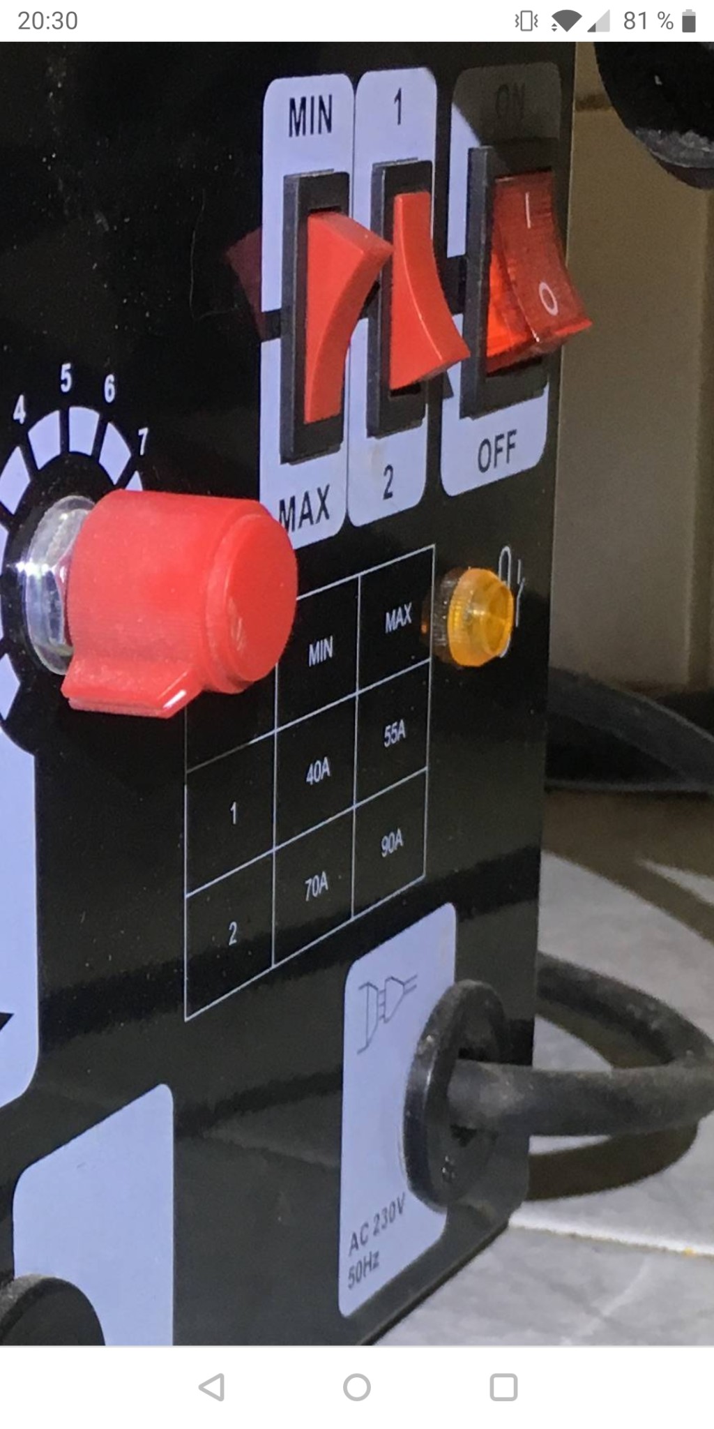

Så här funkar lidls variant..
Närbild på Lidl svetsmaskinens kontrollpanel med strömbrytare och amperemeter inställningar.

Made in vardå?
  • Typskylt på svetsutrustning som anger 'Made in R.S.M.' med tekniska specifikationer.

Ja där står det i klartext.
Så genom att kombinera dom två knapparna så kan man ställa in strömstyrkan! Tack!
har ingen annan svets att gemföra med, den gör det den ska☝️
