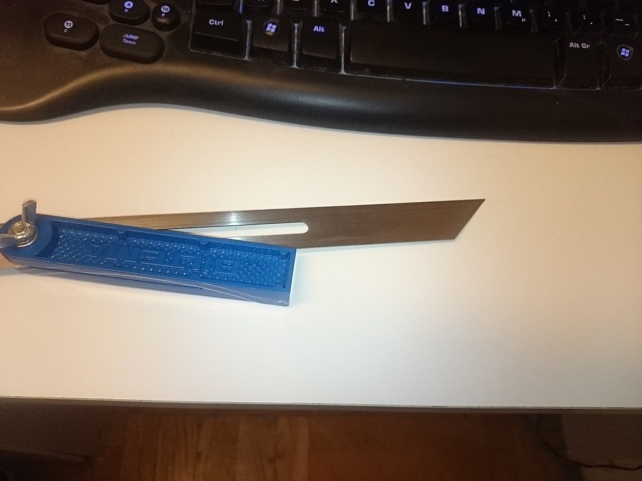

Köpte en smygvinkel på Biltema men när jag packar upp den känner jag att den här går ju inte att mäta invändig vinkel med??
Den "runda" änden ska väl gå att dra ända in i "handtaget"? Den ska väl inte sticka ut såhär när den är längst in?
Funderar på om den enkla lösningen är att slipa ner den utstickande delen? Det är ju enkelt att rita en rits på den som visar hur långt den ska slipas ner. Det ska väl inte göra nåt om man slipar lite för mycket (slipar man för lite sticker den ut och det är ju inte bra).

Jag får prova sen och se hur det går. Den är väl härdad så det kanske inte är så lätt... Men kanske ska ta "dremeln" och en kapskiva och kapa av det mesta med och sen finslipa med bänkslipmaskinen.
Att förlänga spåret hade kanske varit snyggare, men det lär ju vara svårare att få bra...
Lämnar jag tillbaka den måste jag ju köpa en annan. Och det är en bit att åka också. Och Julas smygvinkel för 19.90 är slutsåld, jag har svårt att hitta nån under 200 (och Biltemas kostade under 50-lappen).
Det gick utmärkt att slipa ner den, tog 5 minuter. (Lite mindre, jag slipade ner en 30 mm centrumborr till 28 mm också, det var svårt att hitta 28 mm borr eller hålsåg nämligen.)

Tittar man på den som visas på hemsidan så ser det ju ut som spåret går längre in än vad den gjort på din. Måste ju blivit fel i tillverkningen.
http://www.biltema.se/sv/Verktyg/Matverktyg/Vinkelhake-och-linjal/Smygvinkel-2000035030/
Den på bilden är väl den de skickade till kineserna som "ritning". Tveksam till att jag fått ett måndagsexemplar, gissar att hela serien ser ut så.

Sen är ju skruven i vägen för vissa mätningar. Det är därför tex Hultafors har sin skruv på det enda vettiga stället:
