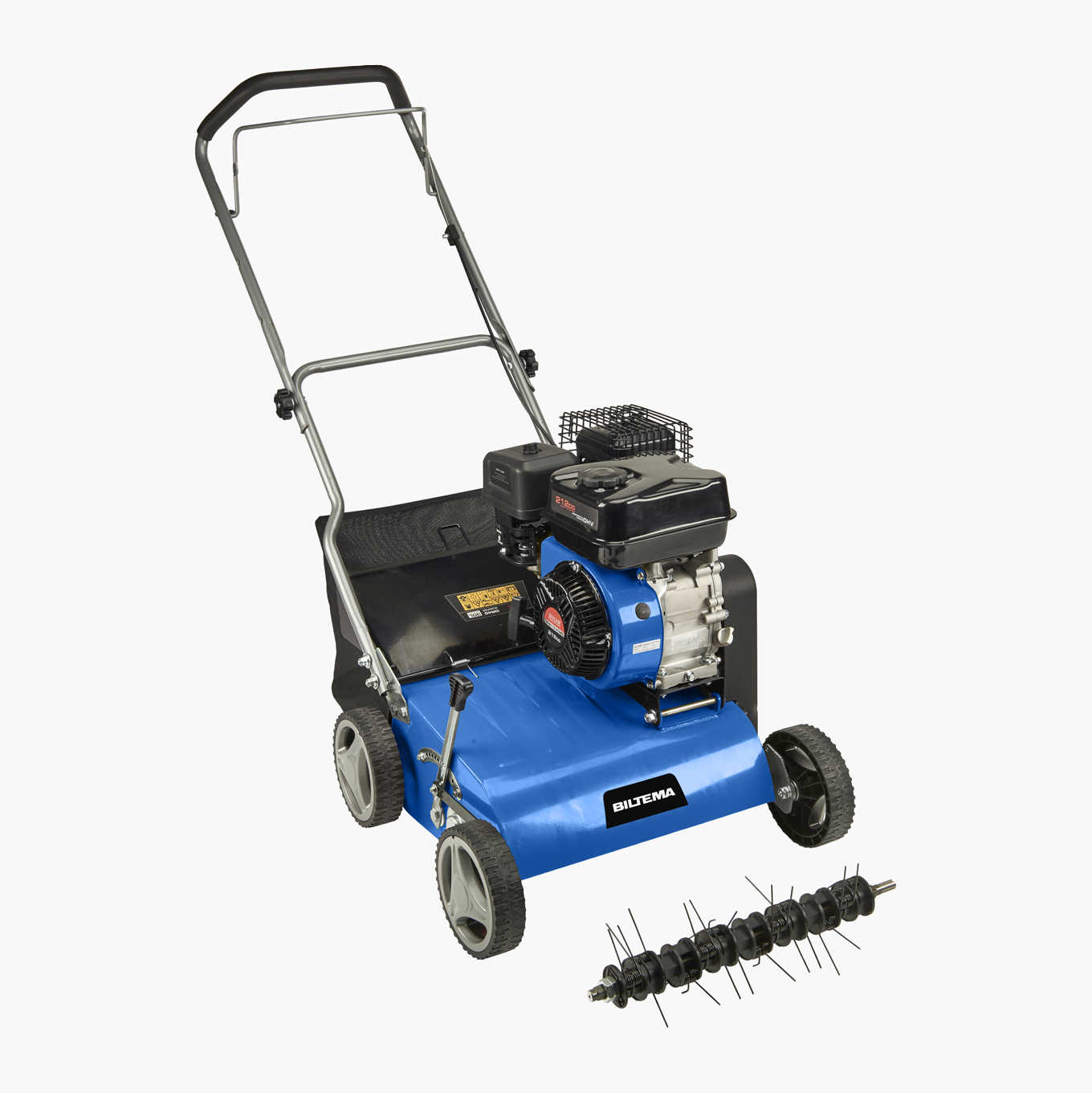

Klurar på att köpa en vertikalskärare/mossrivare. Har väldigt mycket mossa. Tänkte först en som går på el. Men när man läser på nätet om olika sorter så verkar de vara dålig kvalité, de går lätt sönder.
Nu såg jag att Biltema har en bensindriven. Vad tror ni om den? Kanske ingen här som har hunnit prova den än.
https://www.biltema.se/fritid/tradg...tselmaskiner/vertikalskarare-gs400-2000045370

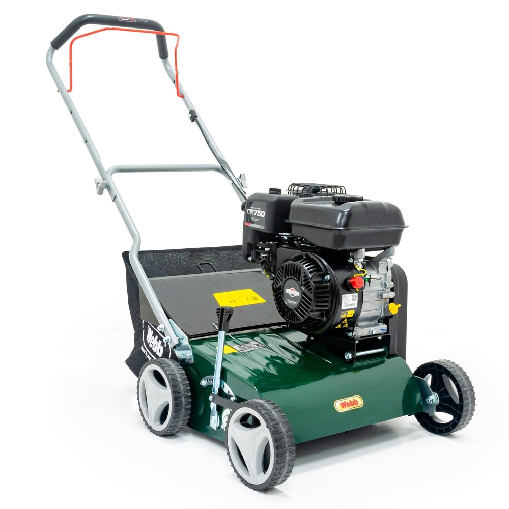

Den liknar (Webb PLS400P):

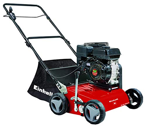

Och (Einhell 3420020)

Det är viktigt att svara på själva frågan, därav det sena svaret.
Biltema GS400 är från samma leverantör som de övriga, varför priset 2.500:-
är att betrakta som ett fynd, dvs på en helt annan kvalitétsnivå än normalt.
Således passar samma reservdelar rakt över, bl a från Einhellstore via nätet eller via Amazon.de där priset för bl a en ny kompl. skärrulle (utan lager) är ca. 300:-
Motorn är den vanliga Hondakopian från Loncin, som är stark och fungerar bra. Så bra att den kan fungera som hyresmaskin. (Då behöver dock
lager/lagerhus bytas mot ett std. INA /se lagerkatalog för båda sidor.)
Hjulen är svaga plasthjul, men Biltemas röda plåthjul för 60:-/st löser detta.
Har kört 2st hårt under några år, efter byte av hjul och lagerhållare
går det att köra hårt under några år till (Syntetolja och regelbundna oljebyten då motorn saknar oljefilter.) En stark köprekommendation så länge den finns kvar!

Nu levereras Biltema´s GS400 med två (2) valsar, en vertikalskärare och en mossrivare som man själv får byta beroende på vad man vill ha.
Via nätet (tyskland) kan man beställa alla möjliga valsar till detta std. chassi
bl a en vals med Y-slagor som gör den till en slagklippare, vilket motorn
faktiskt klarar om man inte kör för tungt. Det ligger dock utanför vad som är avsett
och kan påverka såväl garanti som säkerhet (CE-märkning) i detta fall.
