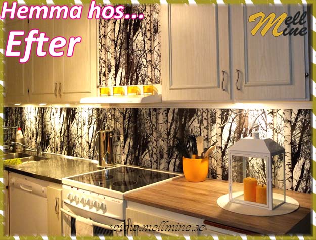

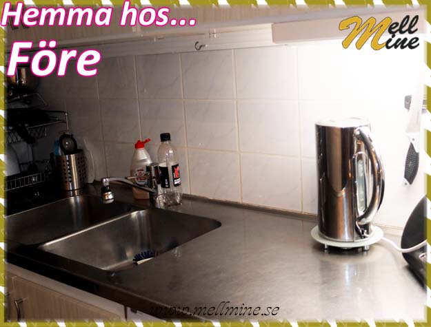

Jag har sett några som budgetrenoverat med så kallad "dekorplast". Detta är någon slags vinyl med klister på baksidan som man tydligen klistrar på kaklet (och därmed har man ju bra stänkskydd). Det finns tydligen med olika trämönster, stenmönster och bilder (här är ett exempel på någon som använt detta kök med bilder före: http://www.mellmine.se/bilder/dcfix-miljobilder/dcfix-bidrag-sanremo-wood_ah1.jpg och efter: http://www.mellmine.se/bilder/dcfix-miljobilder/dcfix-bidrag-sanremo-wood_ah2.jpg).
Fördelen, vad jag förstår, med denna lösning är att det är billigt (ett ark såndär vinyl kostar ett par hundralappar), ganska lätt att skära till själv och lätt att byta ut om man tröttnar. Sedan vet jag inte hur det står emot att användas i kök under en längre period, men det sitter ju vinyldekaler på fritidsbåtars skrov, så helt hopplöst kan det ju inte vara.
Dekorplats finns bland annat på Bauhaus och andra välsorterade byggvaruhus.
Känns som att man hade behövt sätta upp någon planskiva under för att det ska se snyggt ut. Annars så kommer alla fogar och struktur från kaklet att synas.Richard Andreasson skrev:Jag har sett några som budgetrenoverat med så kallad "dekorplast". Detta är någon slags vinyl med klister på baksidan som man tydligen klistrar på kaklet (och därmed har man ju bra stänkskydd). Det finns tydligen med olika trämönster, stenmönster och bilder (här är ett exempel på någon som använt detta kök med bilder före: [länk] och efter: [länk]).
