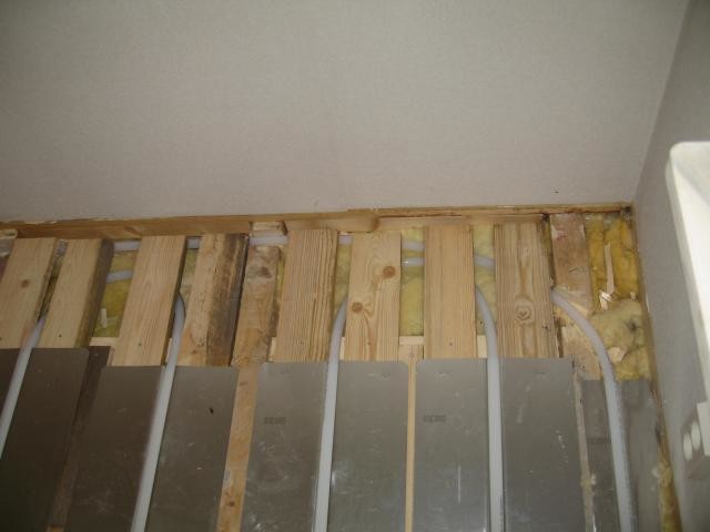

Jag skall plocka fram lite bilder.
Grundprincipen jag har är att lägga en "ram" med gles längs rummets ytterkant. Slingan gör först en vända längs ytterväggen innanför ramen innan den täcker resten av golvet. Matningen till rummet lägger jag i skyddsrör i bjälklaget istället för att packa ihop allt ovanpå undergolvet genom alla rum. Smidigare under byggperioden och enklare ifall man skulle behöva byta ut något senare.jag inbillar mig också att man tjänar en halvgrad i och med att ingen värme avsätts "för tidigt".
Något liknande denna konstruktion finns i de "mentala" bilder jag har över hur samtliga rum på bottenvåningen kommer att konstrueras. slangarna får helt sonika vända under glesen för att göra det hela enkelt och snabbjobbat. En annan fördel är att man har ganska lätt att justera "amplituden" på varje del i sinusförläggningen utefter de förutsättningar som respektive hus kan tänkas ha. Det är ju inte alltid så att man i 100% av fallen vill ha 100% täckning av golvytan.mexitegel skrev:

Gunverth menar att han lägger lägger två gles utmed rummets ytterväggar och därefter glesar resten på lämpligt håll. Så här om du har tre ytterväggar i ett rum:

Och precis som du är inne på så blir det lättare att justera slangen lite då det finns lite justermån i vändningarna. I de läggningsinstruktioner jag läste innan jag satte igång stod det att man skulle fästa plåtarna i glesen före man monterade slangen. Det visade sig att det lättaste är att låta dem ligga löst, i allafall de två yttersta i varje ände för att underlätta att lyckas böja slangen under glesen i vändningarna. När du väl fått dit slangen kan du skjuta plåten så långt det går mot änden på glesen. Likaså gäller det att inte spika/skruva glesen för långt ut i ändarna före du fått ner slangen så det blir lätt att få ner den något bångstyriga slangen. Det underlättar att vara två
Det är också klokt att knåpa ihop slanghållare för rullen, du kan inte låta den ligga på golvet då slangen tvinnar sig då. Jag skulle inte fått designpris för min - men huvudsaken är ju att den är funktionell

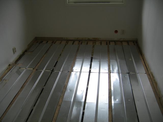

Hittade lite fler bilder också.... Som du ser så kapade jag golvplåtarna på längden för att klämma in så mycket slang som möjligt, även om man inte fick fullt "c-c" mått. I två av rummen blev vändningarna mot yttervägg och där finns alltså inte en sådan ram som Gunverth var inne på. Men när det var som kallast i vintras kunde jag inte märka någon skillnad mellan rummen så jag vet inte hur mycket det gör i praktiken men har man möjligheten så är det nog en ganska billig "försäkring",

Så här menar jag (och mexitegel)
Om man lägger slangen under glesen i vändningarna, är det inte rätt meckigt?
Men det kanske man måste om man har parkett direkt på, med golvspån borde det inte spela roll.
Jag har lagt som Johan, men inte rundat glesen så fint utan kapat den rakt av.

Nej, jag tyckte inte det var några problem alls. Med den slangen som jag använde (den var rätt bångstyrig) så var det bara bra att få den under glesen så den låg stilla lite bättre under läggningsarbetet. Men jag har inte prövat någon annan metod så jag har något att jämföra med.pbengtsson skrev:
Ok, jag har provat båda och tycker det är trevligare att först skruva dit alls gles, slänga ut plåtar och sist rulla ut slangen. Gör man allt på en gång blir det lätt rörigt med många prylar framme - många prylar och rörigt betyder större risk att skada slangen.
Jag har gjort precis som på Johans bild vad gäller själva förläggningen.
Slangrullen har jag hanterat genom att ställla två pallbockar tvärs en dörröppning och sedan sticker jag en stång genom rullen och lägger på bockarna mot dörröppningen. Enkelt och fungerande även om en riktig slangvinda förstås är smidigare.
