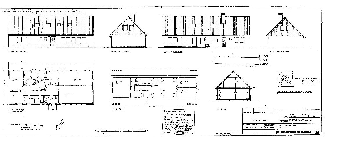

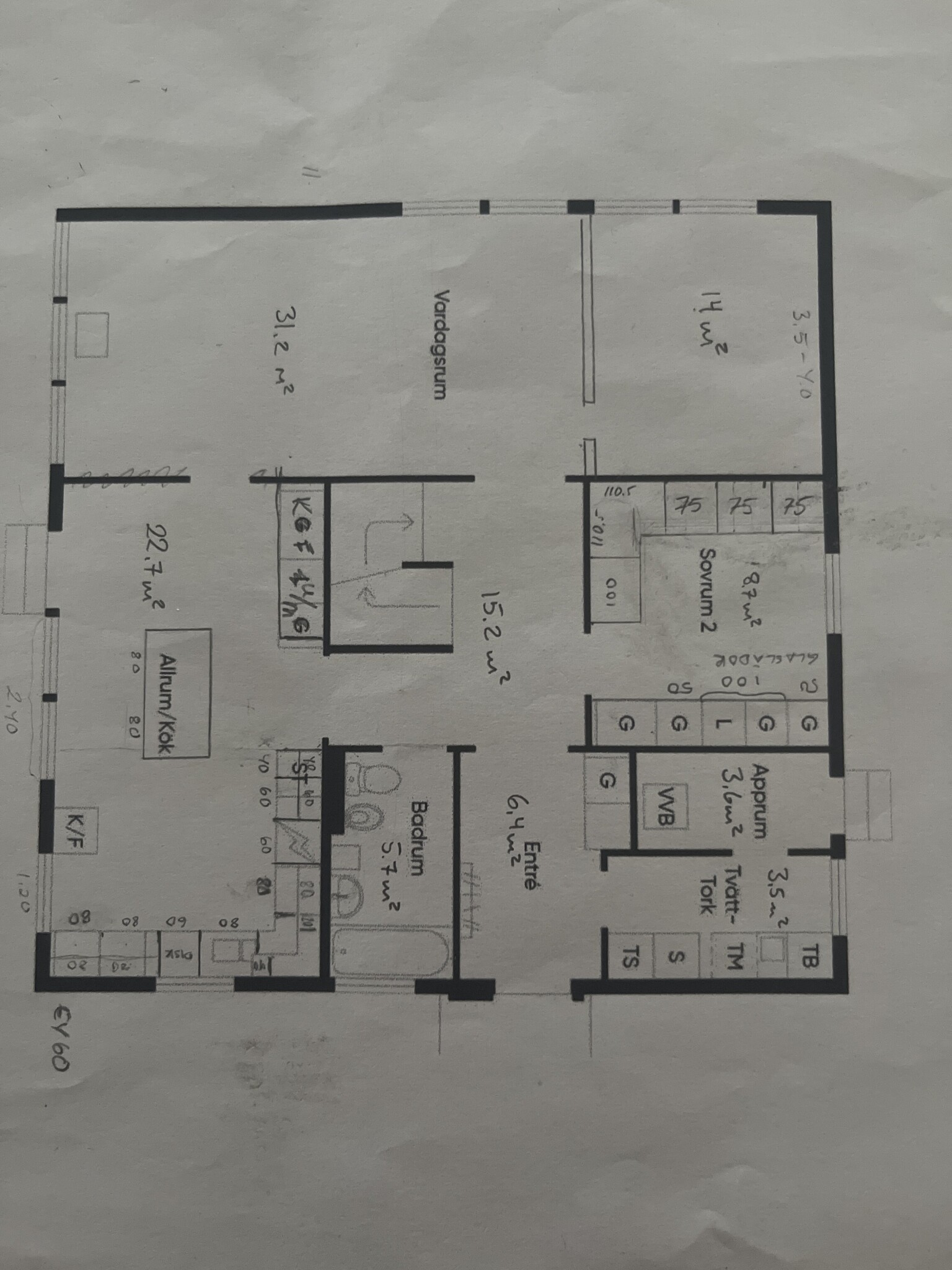

Tack. Vi tänkte lägga vattenburen golvvärme där slangarna ligger i 30 mm frigolit, med folie överst. Det verkar man kunna lägga direkt på betongplattan, och sen parkett direkt på det, men det är en djungel. Får försöka få fram originalritningar från kommunen. Där kanske isolering eller ej står med 🙂 Har du ett sådant här hus ?
  • Planritning av en bostad med rum indelade: vardagsrum, kök, sovrum, badrum och tvättstuga, samt specifika mått i kvadratmeter.
Vi la nytt avlopp i hela huset så vi sågade upp betongplattan på några ställen så då fick vi reda på att den var isolerad. Sen så tejpa en plast på golvet i några månader och det vart ingen fukt under plasten. Bifogar ritngen på vårt.
