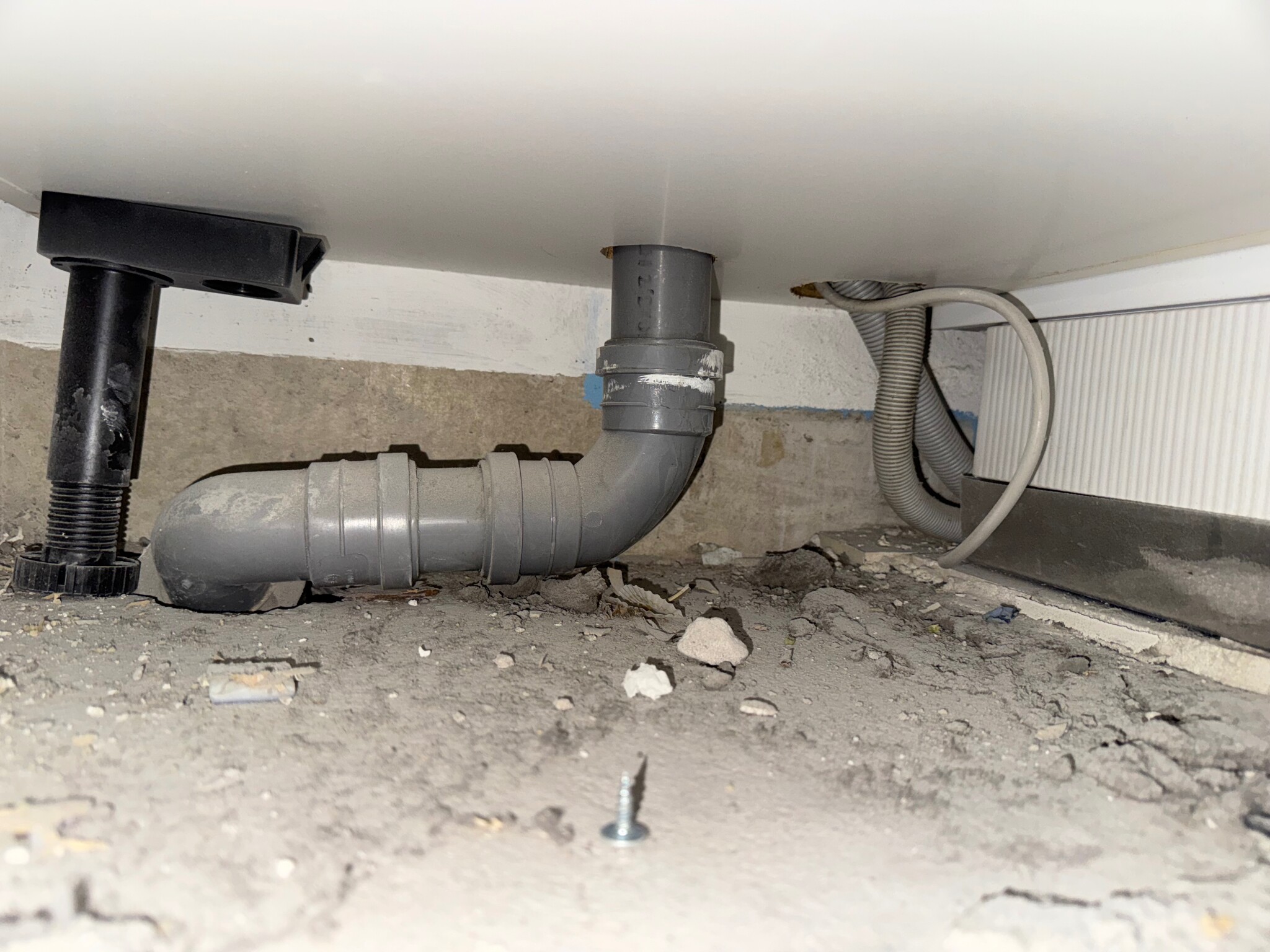

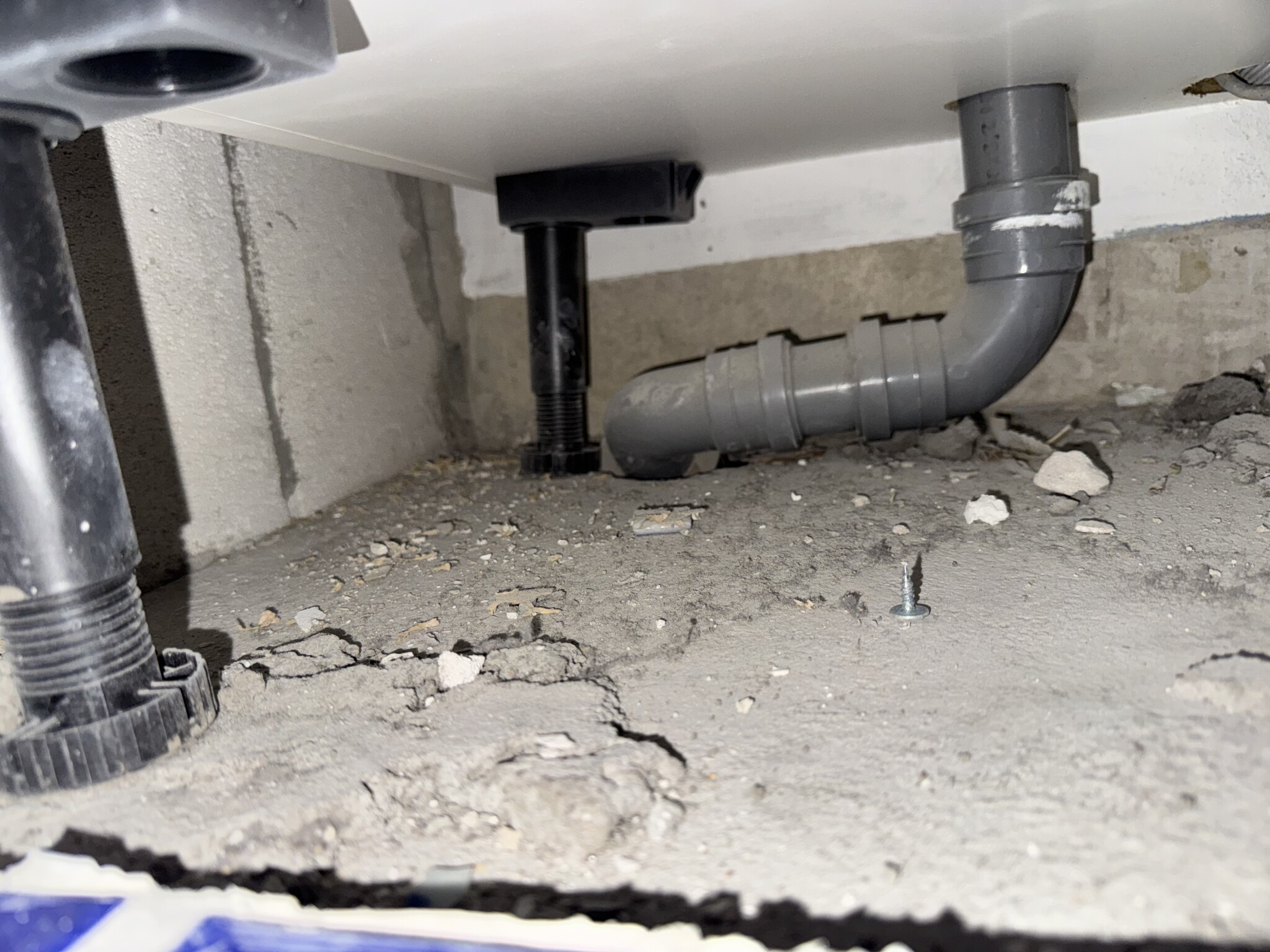

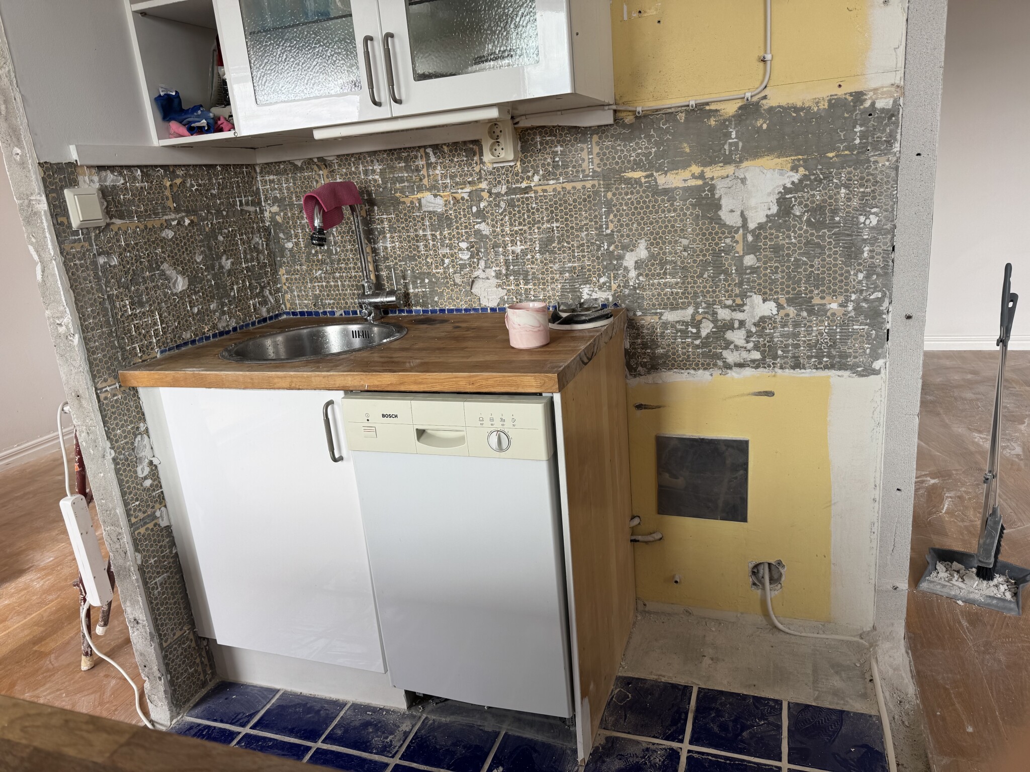

Vi ska flytta vår diskho ca 60 cm till höger och ha kylskåp där diskhon är. Vi har två alternativ:
- Bila i golvet och dra röret där.
- Dra det från befintligt och höja kylskåpet på en stomme och ha röret under.
Såklart ska VVS monteringen göras av företaget. Men de ville ha ca 6000kr för bilningen och sedan gjuta nytt betong över.
Frågan är. Hur svårt är det att bila det här lilla avståndet själv? Vad är i sånna fall bästa verktyget att hyra för jobbet?

Hade själv testat med borrhammare med tillhörande huggmejsel.
Är det riktigt hårt golv en vinkelslip innan med stenskiva för att såga upp skåror.
Den måste ju dock ner en bit, så risk att du stöter på armering, men jag hade iaf gjort ett försök.
Jag är amatör - Finns säkerligen bättre ideer.
Är inte väggen ett alternativ att jacka upp för att få in röret några centimeter?

Jag hade annars kanske byggt en liten piedestal för kylskåpet. Det är bara skönt att få upp skåpet en bit så man inte behöver böja sig så mycket när man hämtar potatis.

Vad är det för hus och vad är under? En fördel med att leja bort det är ju att dom (förhoppningsvis) har ansvarsförsäkring, kan ju vara skönt om du har någon granne under t.ex.

Bila, koppla avlopp och gjuta är inte särskilt svårt med rätt verktyg, men... det ser ut som att röret eventuellt kommer ut från väggen och kanske inte låter sig flyttas ner till under golvnivå så enkelt.
Tycker 6 000 kr för att få detta fixat låter fullt rimligt.
